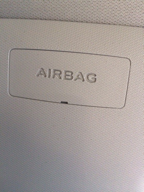

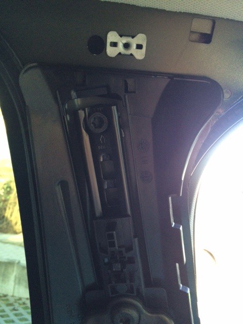

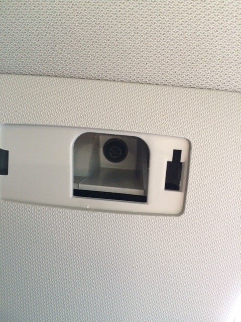

Das Schild "Airbag" ausclipsen, man sieht ja dort einen Schlitz, mit Schraubendreher rein und raushebeln. Dann 20 er Torx und die Schraube raus, danach das Plastikteil abziehen, es ist die Höhenverstellung des Gurtes. Einfach drann lassen am Gurt. Und jetzt die Masterfrage die auch PeterSilie hatte, wie bekommt man das Unterteil ab. Man sieht 2 Kreuzschlitzschrauben aus Plastik, evtl. Dübel? Ich weiß es nicht, sie gehen nicht raus. Ich war aber sowieso am Ziel. Hinter der Höhenverstellung sitzt ein Plastikteil direkt auf dem Blech, sieht aus wie ein Raahmen um die Höhenverstellung drumherum und das ist eingeclipst in Höhe der Verschraubung. Dieses Teil erzeugte Quietschgeräusche die abartig waren. Also Pflaster darunter und noch alles Berührungspunkte mit Silikon eingesprüht und alles war gut

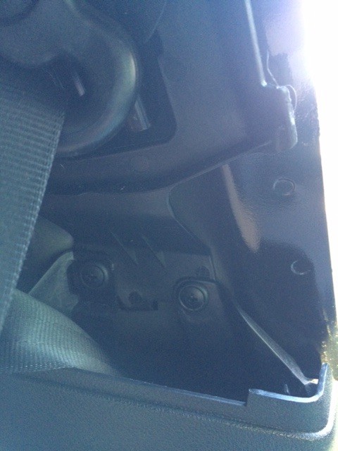

Im letzten Bild seht ihr die besagten Schrauben, die Umrandung der Gurthöhenverstellung und Unterteil der Verkleidung verbinden. Keine Ahnung wie die rausgehen -
