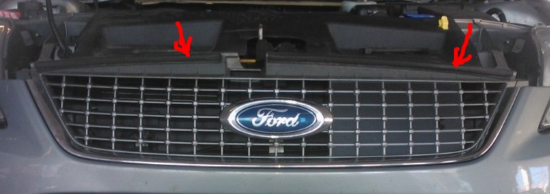

Beim vorFaceLift ist da ja an der Kante zur Motorhaube unten vorm Haubenschloß eine Gummidichtraupe. Wenn die beiden Gummidämpfer, auf denen die Motorhaube im geschlossenen Zustand aufliegt, zu weit rausstehen, dann schließt die Dichtung nicht richtig und man bekommt viel Dreck und Salz in den Motorraum. Evtl. mußt Du die beiden Gummidämper ein wenig weiter reindrehen.
Meiner sieht nach 5 Jahren nicht so aus und ich habe auch noch nie eine Motorwäsche gemacht.Korossionsschutzkontrollintervalle stehen vorn im Serviceheft.
Sollte alle 2 Jahre sein und ab dem 6. Jahr dann jährlich. -
