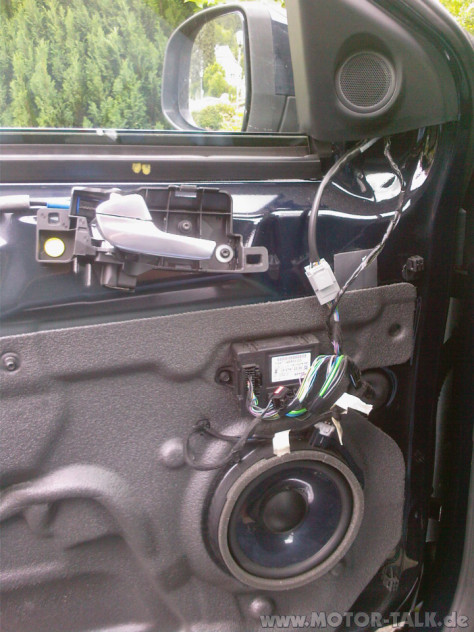

Hier hat es FoMo_1975 im Nachbarforum sehr schön beschrieben, mit Bildern (auch auf 2. Seite des Threads noch weitere Bilder):
http://www.motor-talk.de/forum/problem-…ml#post24953877Man kann einfach die Beleuchtung der Fensterhebertaster anzapfen, am Fahrertür mit KeyFree die Beleuchtung des Zentralöffners und bei Fahrertür ohne Zentralöffner von der Beleuchtung der Fensterhebertaster (wie im verlinkten Thread beschrieben.
Ich habe übrigens in der Fahrertür auch die Fensterhebertater-Beleuchtung abgegriffen, da meine Beleuchtung der Zentralöffnertaste schon früh ausgefallen ist (speise diese nun seit ~4 Jahren ebenfalls über die Beleuchtung des Fensterhebertaster-Moduls.
Ich habe übrigens nur 1 LED pro Griffschale genommen, ist absolut hell genug und zieht nur ~1mA. -
