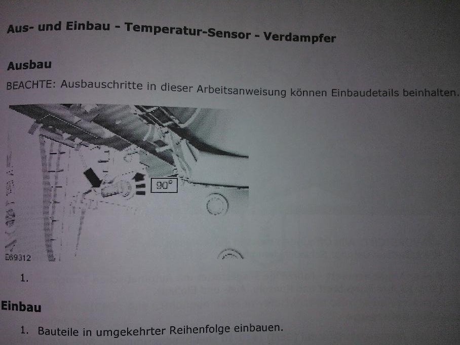

ist der Temperatursensor vom Verdampfer (links das Teil mit der Gitterstrebenstruktur ist der Deckel des Innenraumluftfilters, Gaspedal wäre links daneben):
Ich meine, der ist gleich rechts neben dem Gaspedal, an der Seite, neben der Klappe für den Innenraum-Luftfilter.
