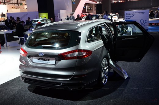

Zitat von Frost-Mondi: "eine werbe Tüte" ----------------------------------------------------- Ah ja, am Handy sieht das erstmal etwas komisch aus. Liegt aber an der schlechten niedrigen Auflösung.
Weiß jemand, was das für ein Teil ist, was da an der hinteren rechten Tür ausgeklappt ist?
