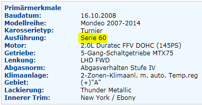

Habe jetzt bei mir im Etis nochmal geschaut, da steht:
With automatic windscreen wiper.
With automatic Headlamp On/Off.Also hat Deiner original tatsächlich keinen Licht-/Regensensor. Dann war das in AT wohl erst ab 03/2008 für den Titanium Serie.
Mir ging es damals mit dem S&C genauso: gab's in DE ab 9/2008 und in AT erst ab 03/2009, nur S&C ließ sich einfacher nachrüsten. -
Da war SilentShadow schneller ;-).
In Beitrag 6 stehts: Serie 66, also Titanium X
Ah, habe ich noch nicht gesehen.
Ja, Serie 66 ist Titanium X.In der Preisliste oben vom 3.3.2008 steht das X-Paket ja auch drin (Seite 5). Das X-Paket wurde damals in AT nur als Paket zum Titanium oder Ghia angeboten.
Auch wenn die AT-Preisliste ein halbes Jahr jünger ist, gab es Titanium immer mit Licht-/Regensensor.
(Habe noch eine alte von 6.9.2007 gefunden- allerdings leider nur eine aus DE.) -

Anbei eine österreichische Preisliste von damals (siehe Seite 4). Da gabs keinen Titanium X, nur Trend, Ghia, Titanium u. Titanium S, bis auf Trend alle mit Licht-/Regensensor.
Was steht denn für Serie im Etis? Titanium ist Serie 60:
Evtl. wurde mal beim Scheibentausch geschlammt und der Regensensor nicht richtig wieder angeschlossen? Dann schaltet die Intervallschaltung automatisch in den Mode ohne Regensensor. -

Stimmt, dann hat Du keinen Regensensor und kannst die Intervallzeiten durch drehen am Rädchen ändern.
Dass Du auch keinen Lichtsensor hast, lese ich auch eben gerade, die gab/gibts immer nur zusammen.
Allerdings hast Du dann auch keinen Titanium.
Meiner kommt übrigens auch aus Österreich als Reimport nach Deutschland. -
