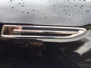

    Hier ein Bild für dich, dreht sich beim antippen
    Danke, so ein Bild hab ich gesucht. Ich denke es werden doch eher diese werden. Allein schon weil es nicht so aufwendig wird die zu lackieren bzw. folieren.
