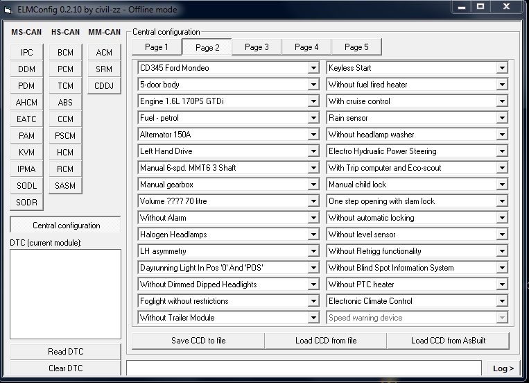

da ich ja gesagt habe, dass ich mir ein EL327 kaufen wil, habe ich mal mit Elmconfig offline "geübt"....
Wieso auch immer der 170PS anzeigt ? Habe definitiv 118 KW/160PS
lt. Etis "1.6L EcoBoost SCTi 160/182PS-Sigma"
und vor allem "GTDi"
Den Rest habe ich mal so durchforstet, könnte so passen...bin noch nicht ganz durch.

Genau so siehts bei mir auch aus. Hatte erst die Vermutung, das da mal was falsch eingestellt wurde. Anscheinend ist das aber irgendwie dem Entwicklungsfocus des Entwicklers auf die Focusplattform geschuldet. Wenn man sich eine online eine ASBuilt Datei mit den Mondeodaten für den Focus erstellt (z.B. ) kommt genau das gleiche Ergebnis raus. Also sollte man aufpassen, welche Werte man per Elmconfig ändert und besser nicht damit rumspielen/experimentieren. Wer weiß was das BCM/IPC draus machen.

Ich würde die CCC von IPC und BCM immer gleich halten. Die Optionen, die man setzen kann in der CCC sind die gleichen, schaden tut es (bei richtigen Settings) nicht. Somit wissen beide Module, was der Mondeo kann und was nicht.
Bitte jemand mit dem 1.6er mal wie von Spike beschrieben "tada" machen.

Hallo zusammen,
könnte jemand mit einem 1.6 Ecoboost und Elmconfig mal bitte das BCM auslesen und schauen was er bei Motor für einen Typ eingetragen hat?
