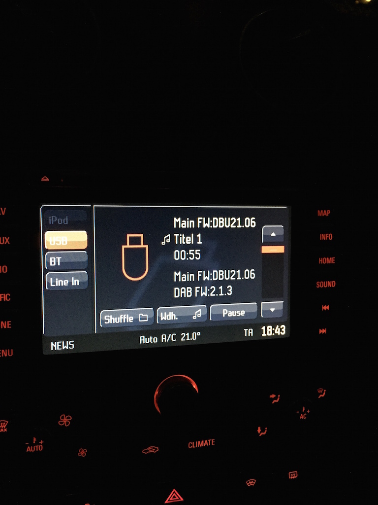

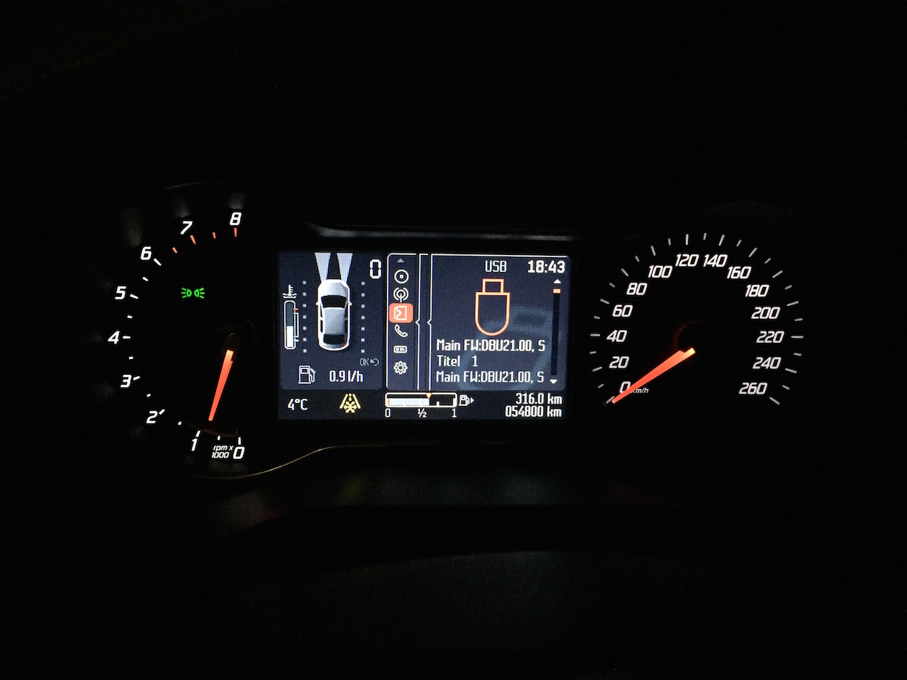

Und hier noch ein wie ich finde sehr wichtiger Hinweis. Das habe ich heute beim Verräumen der Verpackung bemerkt. Es gibt mittlerweile 2 Versionen der DAB+U Box. Die erste Version der Box heißt DBU1GEN. Die neuere Version der Box heißt DBU2GEN. Diese habe ich gekauft (Amazon, nicht Ebay). Das hat dann auch den Unterschied in der Firmware erklärt. Die DBU2GEN Version passt den Puffer automatisch an, je nachdem wie der Empfang ist. Schlechter Empfang bedeutet dann einen größeren Puffer und viel längere Umschaltzeiten. Das hat die erste Version der Box wohl nicht bzw. nicht von Anfang an dynamisch gemacht. Ein weiterer Punkt ist die Unterstützung von Station Following Support. Dies wird bei der ersten Version der Box noch nachgereicht. Jedenfalls ist der Punkt auf der Herstellerhomepage noch mit einem * versehen.

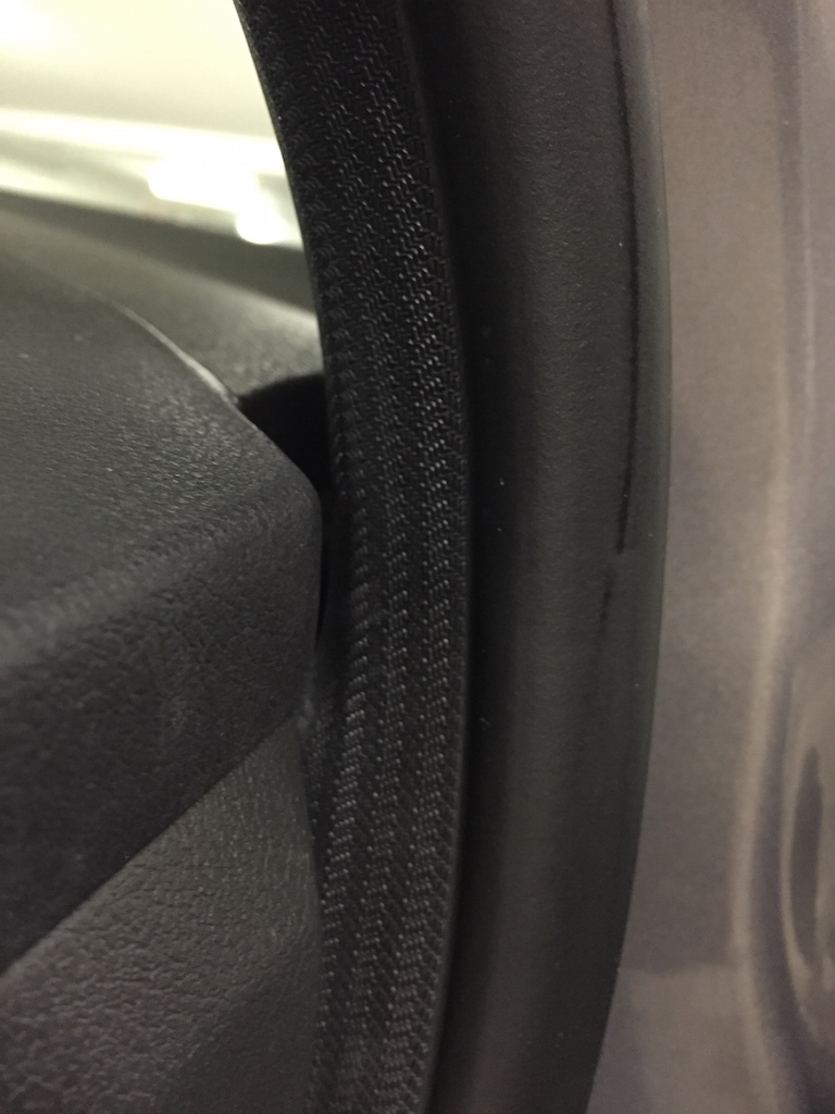

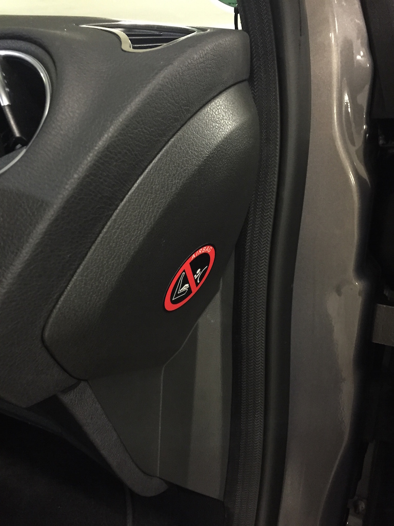

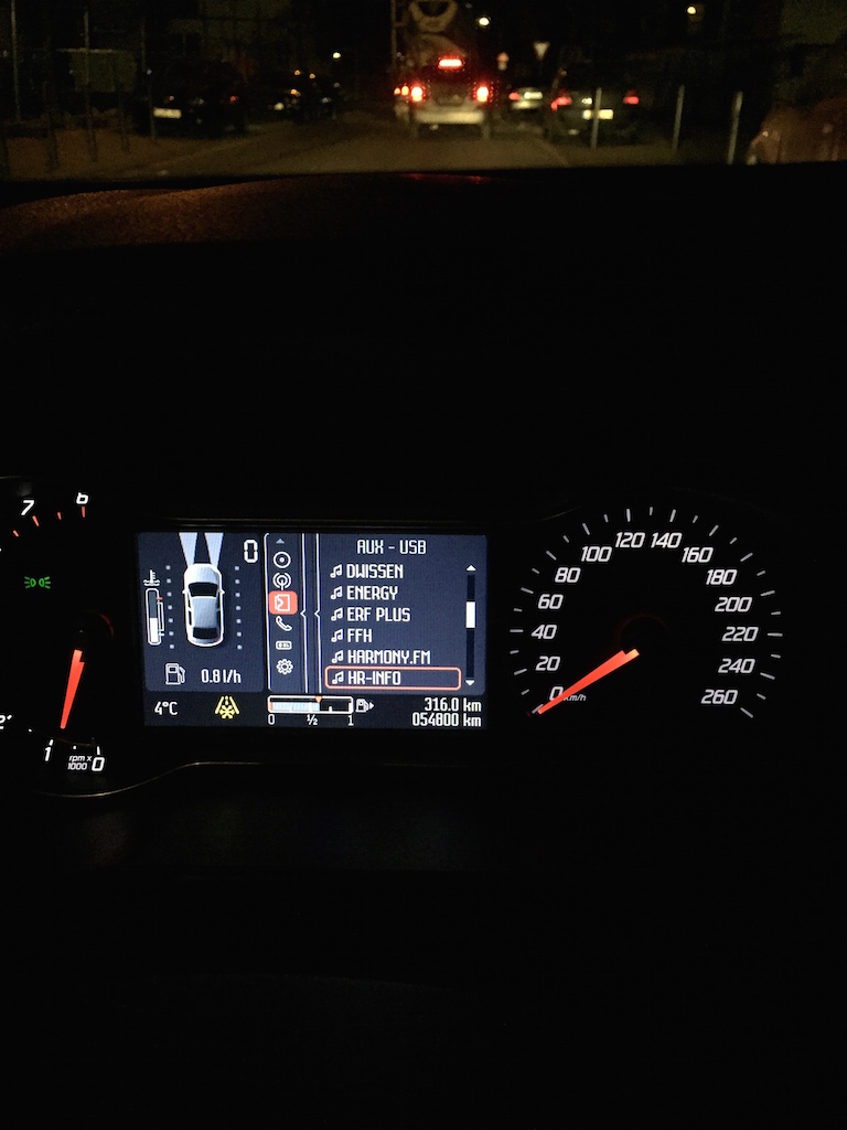

Hier ein Teil der Liste der Radiosender. Die in der Region verfügbaren Sender lassen sich z.b. hier anzeigen. Vom Einbau sieht man absolut gar nichts.Genau so wie ich es mir vorgestellt habe. Wenn auch mit etwas sehr viel Gefriemel beim Zusammenbau der Verkleidung der A-Säule. Irgendwie habe ich überlesen, dass man die kleinen Plastikstifte/Dübel da raus ziehen kann! Ich habe die ganze Zeit versucht, das durch hoch und runter schieben in die richtige Position zu bringen

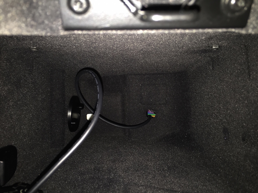

Es sind keine Kabel zu sehen. Lediglich im Handschuhfach ist das Kabel in der USB Buchse zu sehen, auf dem zweiten gezogenen USB Kabel liegt die Bedienungsanleitung und sonstiges Zeugs. Mal schauen, vielleicht wird das noch mal abgeändert. Insgesamt eine wie ich finde sehr schicke und funktionale Lösung mit geringem Aufwand. Wenns nicht stört kann man die DAB Box und die Antenne ja einfach im Handschuhfach liegen lassen. Ob das dann auch in Randgebieten funktioniert weiß ich nicht. In Frankfurt und Umgebung läufts. Auf der Bahn bei 120 gabs keine Probleme. Selbst in einem kleinen Tunnel gabs keinen Aussetzer (wahrscheinlich hat der Puffer hier gegriffen).

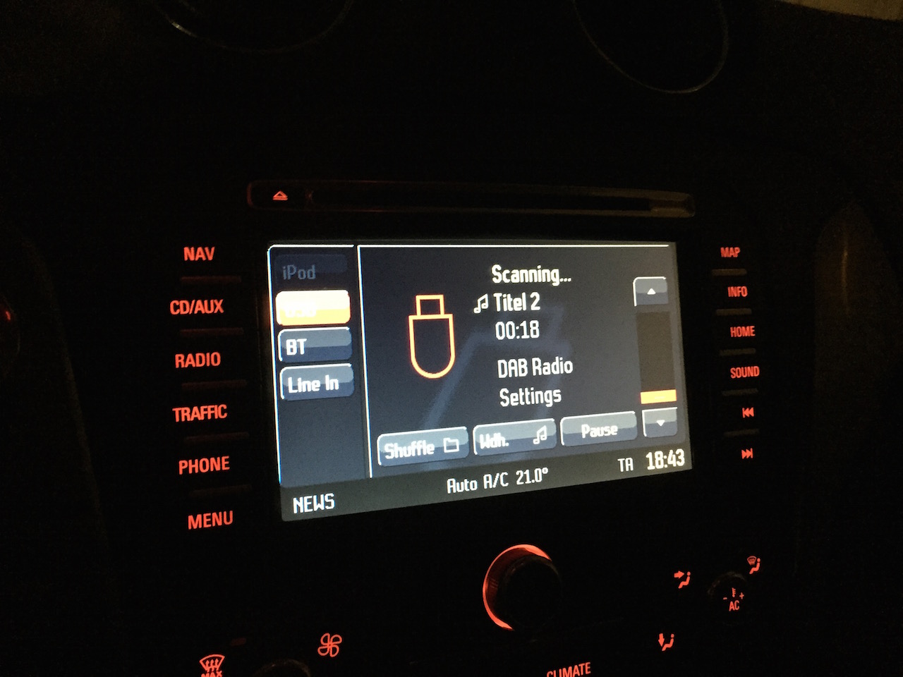

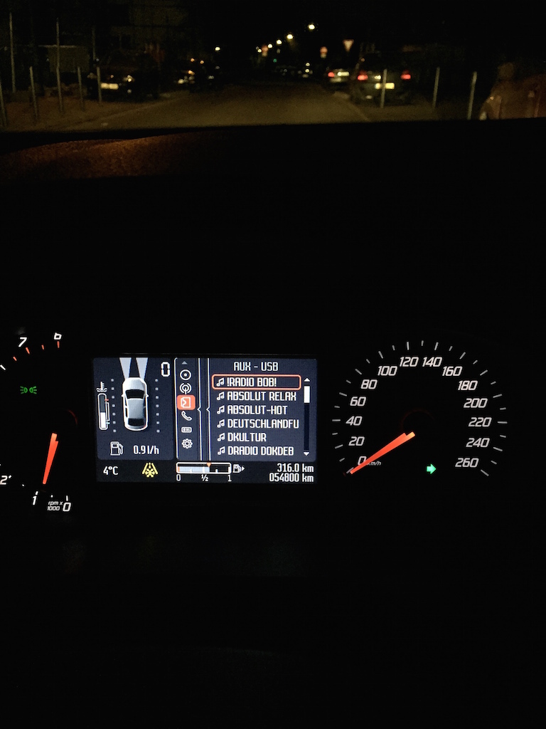

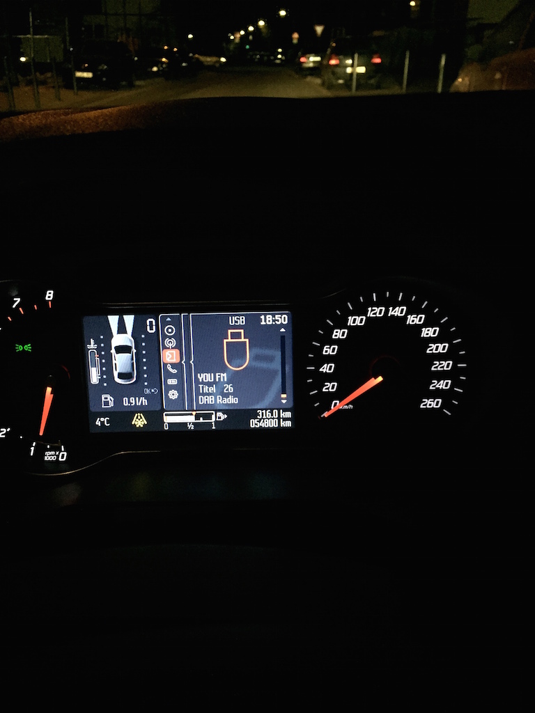

Und so sieht das dann im Convers bzw. im MCA Navi aus. Nachdem ich alles zusammengebaut hatte habe ich noch mal eine Probefahrt gemacht. Der Empfang ist leicht besser geworden, aber insgesamt macht das keinen super großen Unterschied. Der Receiver spielt schon wenn ich an der Ausfahrt der Tiefgarage (also noch in der Tiefgarage stehe) - als die Antenne noch einfach im Handschuhfach lag musste ich erst aus der Tiefgarage raus gefahren sein bevor hier was wiedergeben wurde. Der Scan hat die gleichen Sender wie zuvor gefunden (gutes Zeichen :D) Nach dem Scan startet das Gerät ein mal neu und fängt direkt mit der Wiedergabe des ersten Senders in der Liste an bzw. mit dem letzten Sender, der vor dem Ausschalten gespielt wurde. Das finde ich ganz nützlich. So muss man nicht immer durch die Liste scrollen und den richtigen Sender raussuchen ![]()

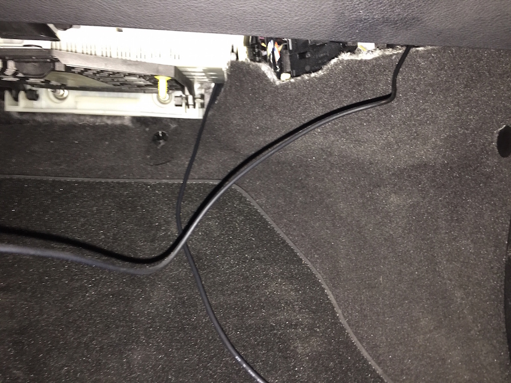

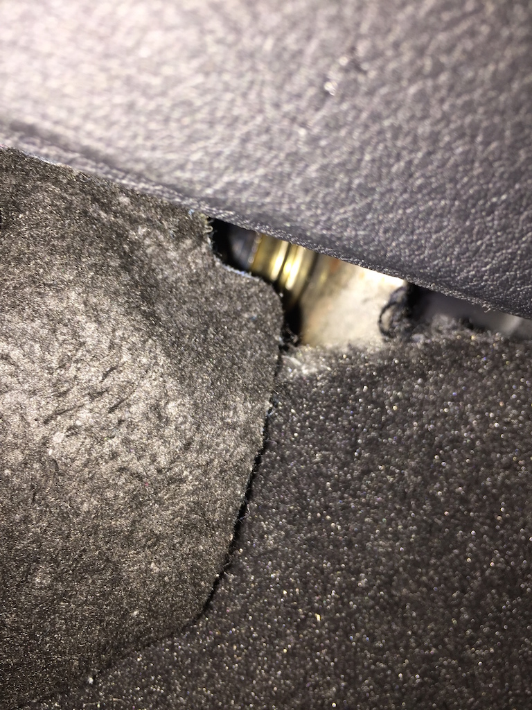

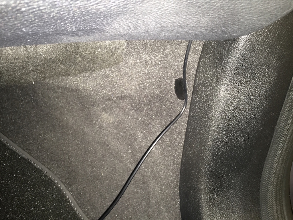

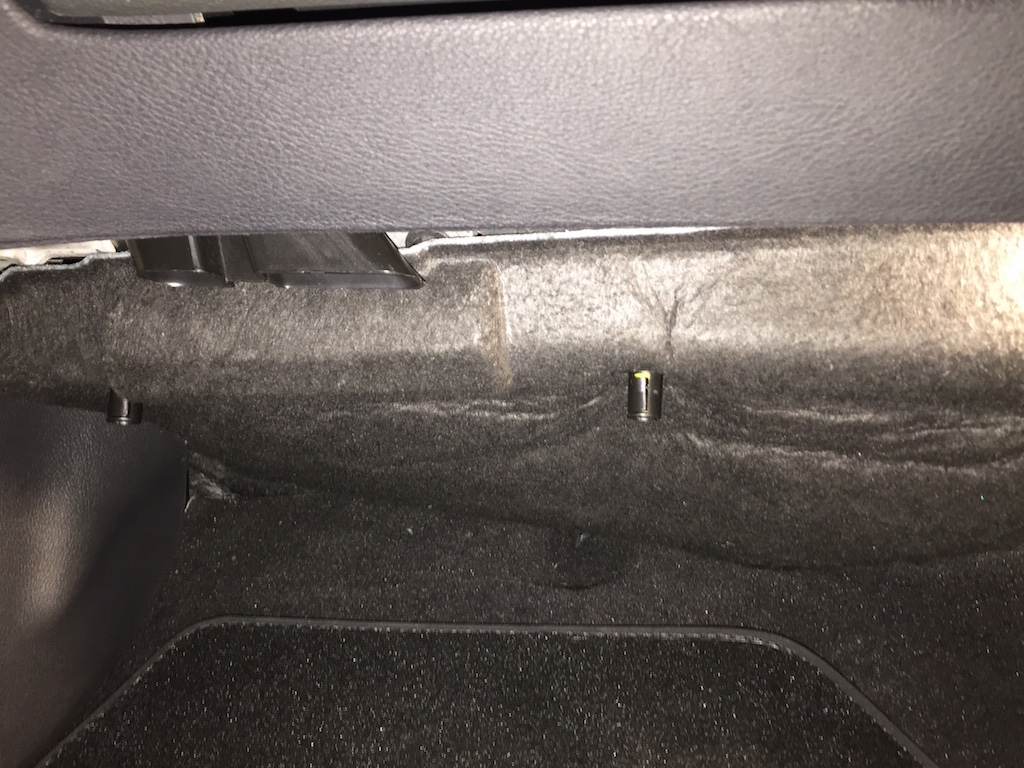

In der Teppichtasche rechts habe ich das Gerät untergebracht. Die Kabel habe ich mittels Kabelbindern fixiert und ebenfalls in der Tasche untergebracht. Von den 2,5m Antennenkabel war noch sehr viel übrig, das konnte dort gut verstaut werden. Die beiden USB Kabel habe ich durch das vorhandene Loch im Handschuhfach gezogen. Da musste nichts ausgebaut werden. Die Stecker passen da locker durch, wenn man Kabel nachgibt rutschen die einfach hinten hinter dem Sicherungskasten durch.

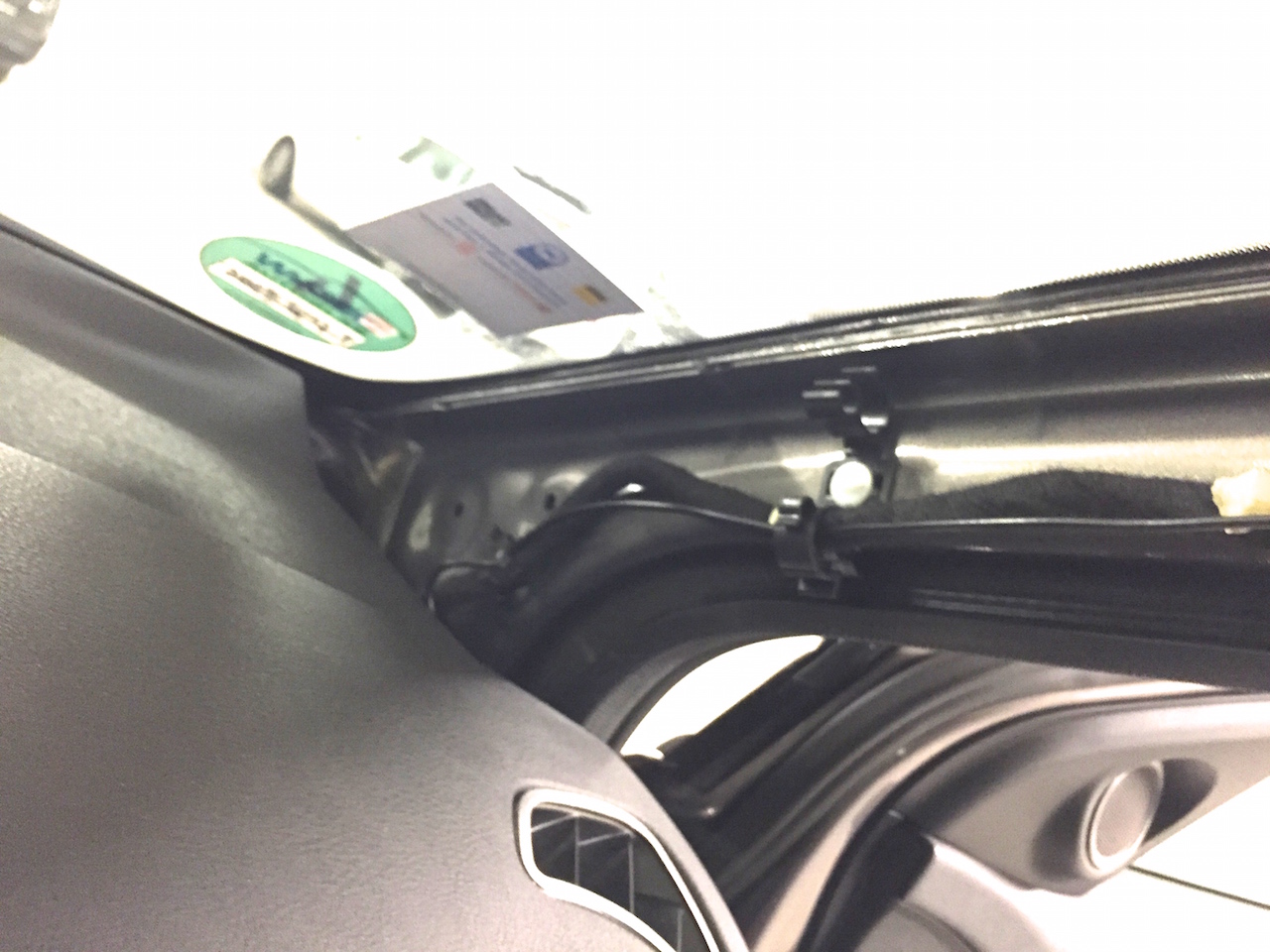

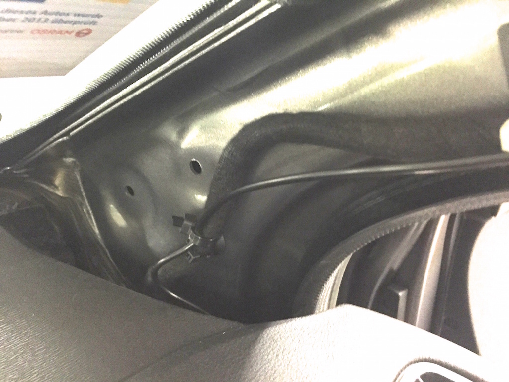

Die Antenne habe ich durch den kleinen Spalt gezogen an der A-Säule gezogen. Damit das dickere Gehäuse des Verstärkers durch passt musste allerdings die seitliche Abdeckung zum Teil abgehebelt werden - besonders der obere Bereich. Durch diesen konnte dann das Verstärkergehäuse gezogen werden. Sobald der durch war konnte alles wieder sauber verschlossen werden. Das Kabel kommt an der rechten Seite unter dem Handschuhfach raus.

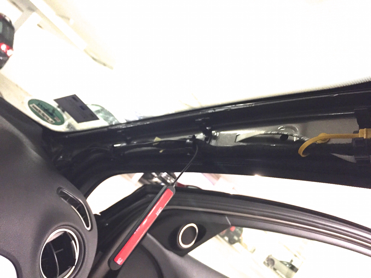

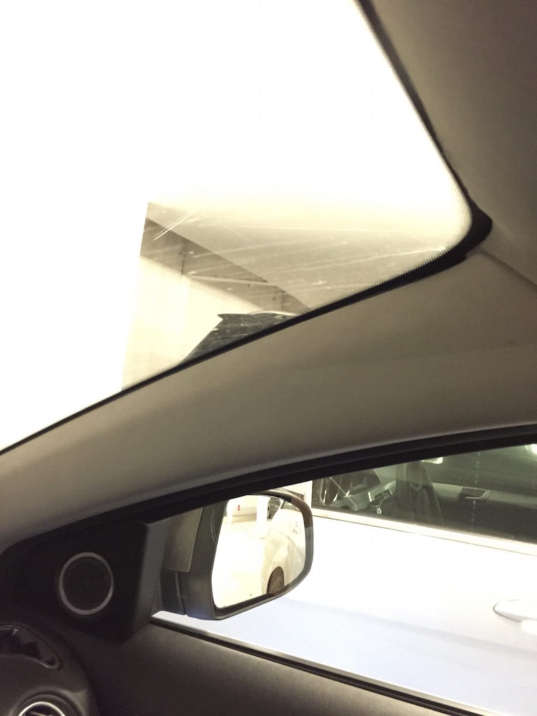

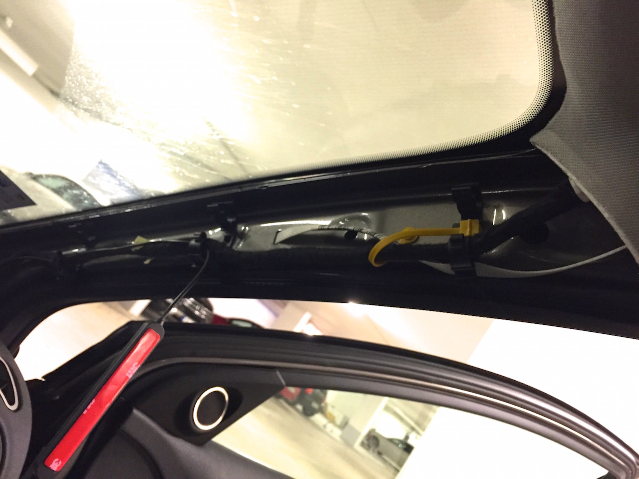

Ich habe heute Abend die Installation wie beschrieben vorgenommen. Die Verkleidung der A-Säule entfernt (was ein Krampf!) und die aktive DAB Antenne am obersten Punkt mit dem 3M Klebeband angeklebt. Das Kabel konnte ich schön in die vorhandene Kabelführung einhängen und durch das Armaturenbrett ziehen. Hierfür musste nur die seitliche Verkleidung des Armaturenbretts gelockert werden. Dann konnte das Kabel durchgezogen werden. Da kurz vor dem SMB Stecker die Elektrik des Verstärkers verbaut ist (Plastikkasten) konnte man das nicht direkt durchziehen - das Plastikgehäuse war zu groß.
Da hinten im Handschuhfach schon ein passendes Loch vorhanden ist konnte ich da ganz einfach die USB Stecker der beiden USB Leitungen durchziehen. Den Receiver selbst habe ich unter dem Handschuhfach, rechts neben dem Sicherungskasten in einer Teppichtasche untergebracht. Dort wackelt nix, er ist nicht sichtbar und die Kabel lassen sich gut dort hinziehen.

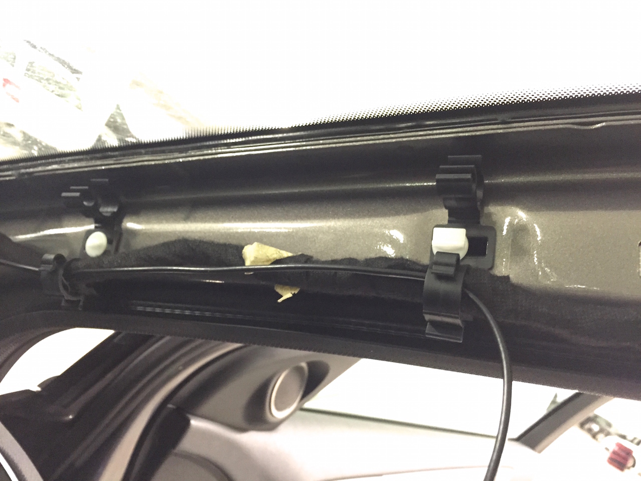

Und so sieht das Ganze aus. Das rote ist die Rückseite der Antenne (3M Klebepad). Die Antenne habe ich oben auf Höhe des gelben Plastikbandes fixiert. Damit passt sie problemlos hinter die Verkleidung. Das Klebeband hält trotz der kalten Temperaturen (5 Grad) bombig. Eine Korrektur nach dem anpressen ist nicht mehr möglich. Vorher noch schnell die Stelle gereinigt und getrocknet.

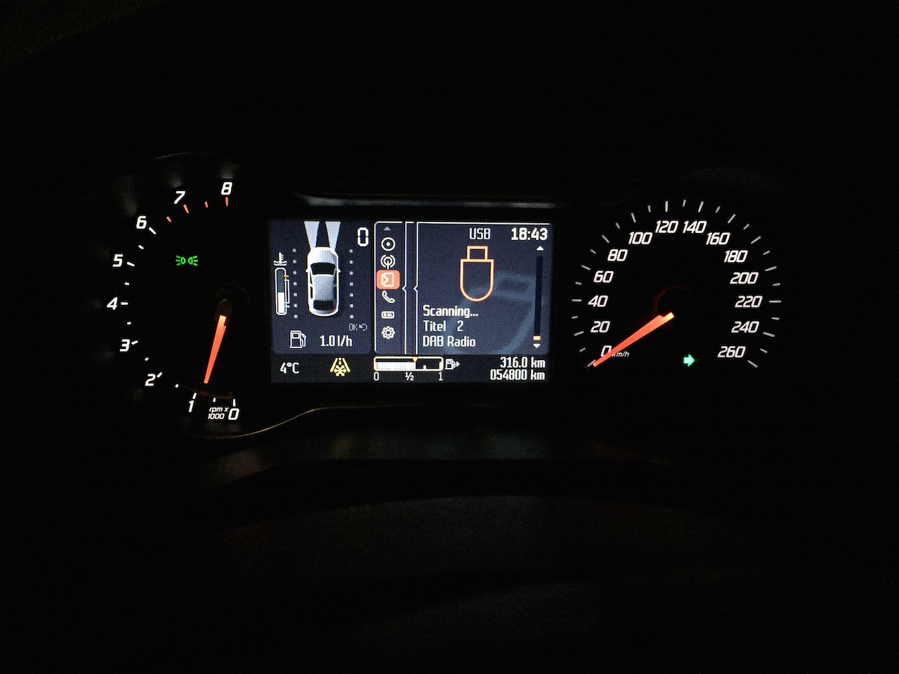

Die DAB BOX Dension DAB+U hat keine eigene Antenne. Das ist ja lediglich ein kleines Gehäuse. Die hat nur einen nen SMB Antennenanschluss und kann darüber auch aktive Antennen ansprechen. Ein Test ohne Antenne sorgte dafür, dass beim Sendersuchlauf kein einziger Sender gefunden wurde ![]()

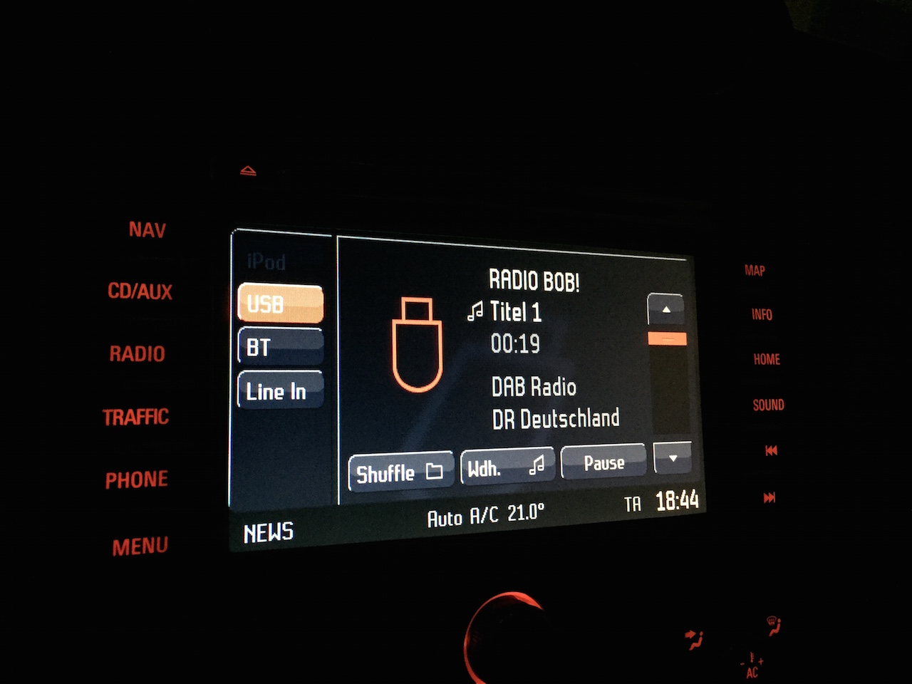

Box gekauft, Antenne angeschlossen. Alles einfach ins Handschuhfach gelegt. USB Kabel in die USB Buchse vom S&C, andere Seite des Steckers in die Dension DAB+U Box. Ford MCA ("Navi") gestartet. USB Auswählen. MP3 Datei auswählen, die den entsprechenden Sender repräsentiert. Zum Beispiel RadioBob!.mp3 - die Datei wird abgespielt, die MP3 Tags werden für die Namensgebung heran gezogen. Im Convers und im MCA stehen ganz normal die Titel der Radiosender (wie es beim Abspieln von getaggten MP3s der Fall wäre) und du hörst 1a Radio Sound.
Da ich jetzt nicht x KM aus Frankfurt rausfahren will um zu schauen wie es Überland ist werde ich die Antenne (die wesentlich kleiner ist als sie auf den Bildern wirkt!) noch hinter die A-Säulenverkleidung basteln und mal schauen wo genau ich die kleine DAB Box dann verstaue. Das sollte den Empfang auch in Randgebieten (durch die ich fast nie fahre) verbessern. Das USB Kabel dann durch eine der hinteren Öffnungen ins Handschuhfach und an die orig. S&C USB Buchse. Ein Kabel für den zweiten USB Port werde ich mal mit rein ziehen - wenn die Funktion mit dem Durchschleifen dann mal kommen sollte muss ich nicht immer gleich alles auseinanderbauen.
