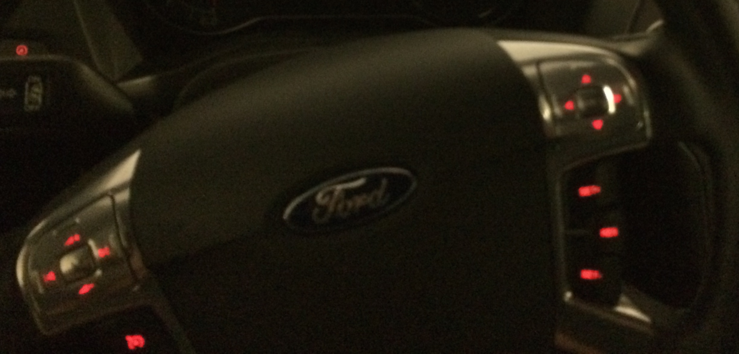

Die Tasten für die Geschwindigkeitsregulierungsanlage (schwarze Plastiktasten am Lenkrad) sind bei mir alle beleuchtet (sieht man in Teilen auf dem Bild). Die Stöcke jeweils nicht.
Also bei mir sind und waren sie nie beleuchtet.
-> BJ 06/2011
Tasten am Lenkrad für:
Tempomat
Speed Limiter
Spurhalte Assistent
Voice Control -
