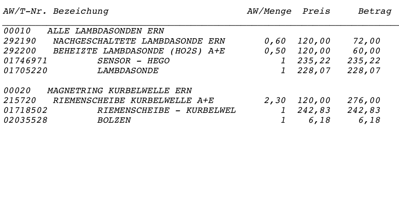

Ich habe dann nach über 2 (!) Monaten mal endlich den angefragten Kostenvoranschlag für das Wechseln der Lambada Sonden und des Kurbelwellenmagnetrings bekommen (weiter oben im Thread als Idee aufgenommen).
Wass meint ihr zu den Preisen -also für eine Fordwerkstatt? Ich bin mir ja echt noch total unschlüssig ob ich das noch probieren soll. Sind immerhin auch noch mal 1340 € – im Worstcase ohne jeglichen positiven Effekt.

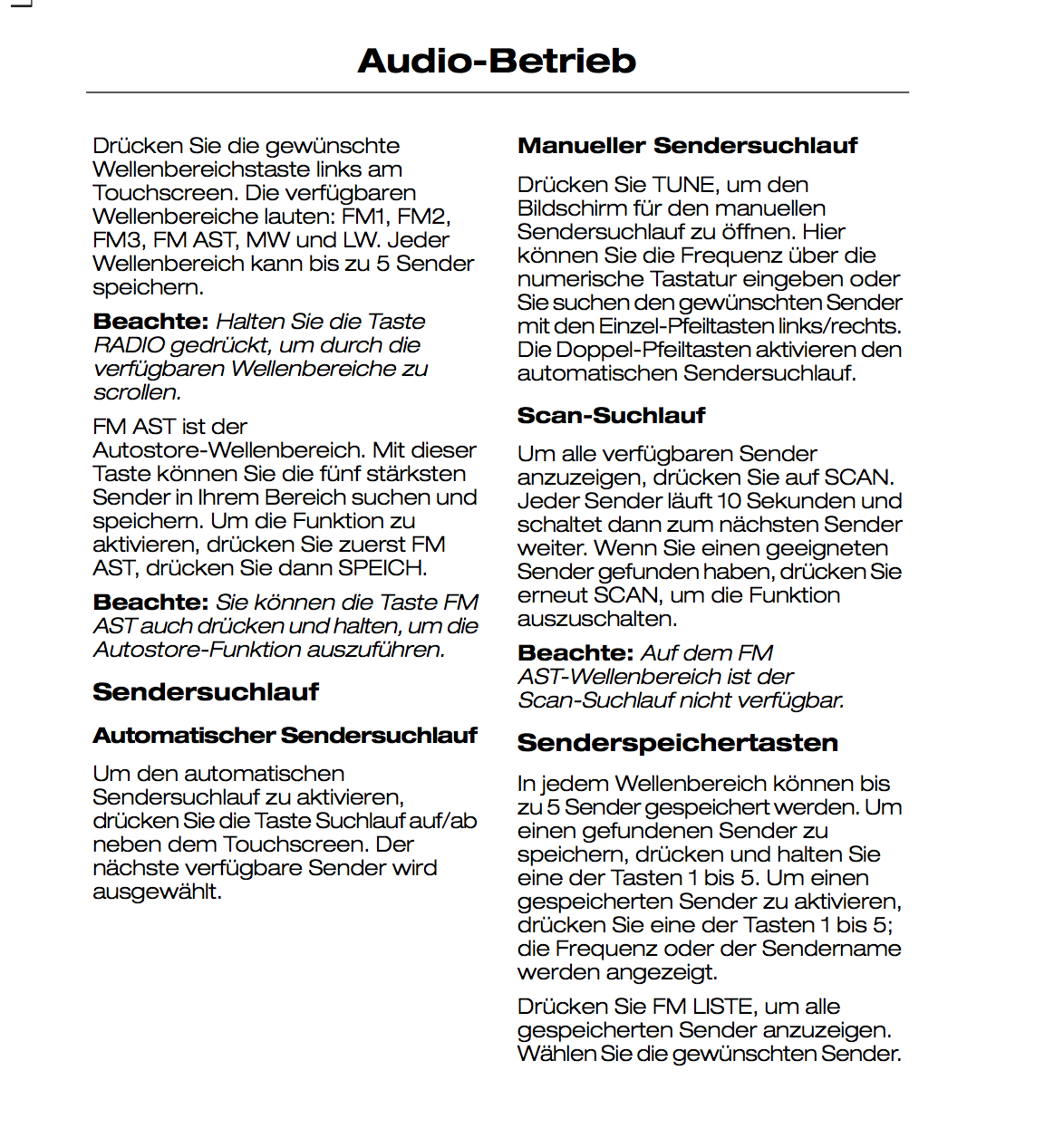

Das sagt die Bedienungsanleitung dazu
Da werden die Sender mit dem stärksten Signal abgelegt wenn ich mich nicht irre.
