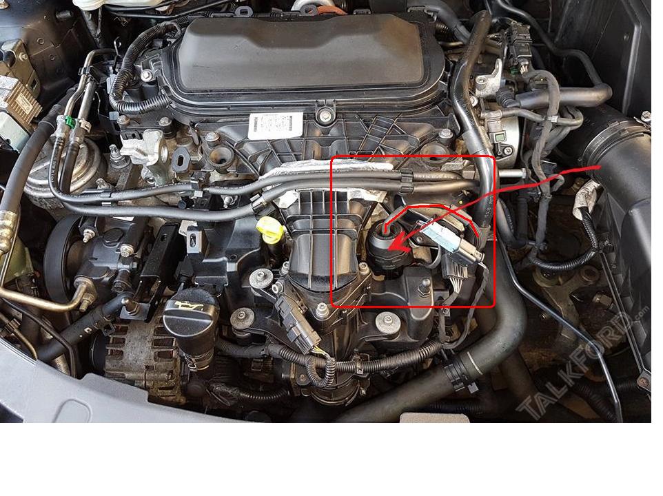

Dann habe ich falsch verstanden was ein elektronisches Agr ist. Ich habe dasgleiche Agr wie in den link (siehe die Photos) dermon4 geschrieben hat. Ich habe den euro 5 motor.

Hallo Leute,
Ich habe Heute diesen Fehler entdeckt p1304 AGR calibration High.
Mein Motor läuft rau im Lehrlauf, es hängt nicht vom Temperaturstand des Motors.Ansonsten läuft das Auto gut.
Beim Testen mit dem IDS und Forscan habe ich festgestellt daß alle Werte des AGR auf 0 bleiben nur Strom gibt es für den AGR.
Ich höre daß AGR Selbstreinigen beim Motorabstellen nicht mehr seit einiger Zeit.
Bis Heute Morgen hatte ich keine Fehlercoden bezüglich des PCM gehabt.Was könnte das sein?
Danke schön!
Das EGR hat sich nicht mehr gereinigt nach dem abstellen des Motors.Bei der IDS Untersuchung habe ich bemerkt das es Strohm hatte aber alle anderen Werte waren auf Null.
Es gab aber keine Fehler.Das Auto lief und läuft gut nur beim "idle" laufen vibriert der Motor stärker als er das gemacht hat.
Nach dem ich den Unterdruckschlauch vom runden Ventil vom Egr ,beim laufendem Motor, abgenommen habe, und wieder zurückgetan hat das Selbstreinigen wieder begonnen aber das Klacken hört man sich schwach an.
Der Motor vibriert noch beim "idle" laufen.
Ansonsten habe ich keine Probleme. -

Hallo Leute,
Ich schreibe hier weil die Symtome bei meinem Agr da sind also bei einer Untersuchung mit dem IDS Tester musste ich feststellen daß das Agr Ventil nicht mehr arbeitet. Es kriegt Strom aber man sah keine "Bewegung" des Ventils. Die Werte wahren bei 0% "gefrohren".
Dabei wurde ich aufmerksam daß man das klackern des Agr-Ventils beim ausmachen des Motors.
Es gibt keine andere Fehler im Speicher.
Warum ich die Untersuchung machte, weil bei den Touren im stillstand(800rpm) der Motor rau läuft.Es läuft rauer wenn es warm ist als beim kaltem Motor.
Ansonsten habe ich keinerlei Probleme mit dem Motor beim beschleunigen nur wenn man
Vollgas gibt und man grade unter 1800-2000 Touren ist dann ist es fühlt man der Motor rauer.Gibt es diese Situation in der das Agr Modul nicht grade richtig arbeitet ohne Fehler zu fördern?
Was währe zu tun?Danke schön!
