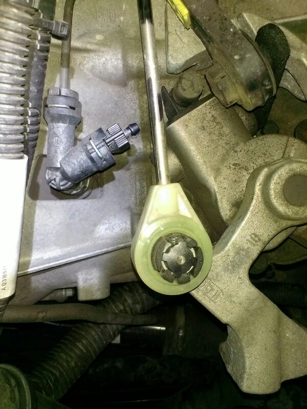

    Ich habe jetzt meine Frau gebittet mir zu helfen,sie mit der Kupplung und ich mit dem Schlauch.
    Ich habe das so gemacht:
    Kupplung treten einige male dann gedrueckt halten,dann entlueften und wieder zu,dannach Kupplungpedal wieder freilassen dabei musste ich es mit der Hand ziehen.
    Ich habe in einem Forum das gelesen :"...Entlüftungsnippel ca 2 Sekunden aufdrehen und wieder zu machen. Wieder hoch, pumpen, wieder runter, auf und zu etc.... Solange bis das Kupplunspedal wieder von alleine zurückkommt."
    Ich habe 3 mal entlueftet hatte keine mehr Luft aber das Pedal ist jedes mal nicht von alleine zurueckgekommen.
    Wie ist es richtig?
    Nach dem entlueften habe bei der Probefahrt ging alles ok.Nach einer Nachtstillstand ging im Rueckwaertzgang nicht, aber in allen anderen Gaengen einwandfrei.

    Ich habe jetzt eine Frage.Muss das Auto laufen waehtend ich die Kupplung entluefte?Ich habe Sie entluftet.Jetzt passiert dieses:wenn das Auto nicht laeuft gehen die Gaenge einwandfrei sobald ich das Auto starte hackelt es SEHR in fast allen Gaengen.Es fuehlt sich so als ob es in keinen Gang mehr geht.Sobald der Motor nicht mehr geht wieder kann man enwandfrei Schalten.
    Muss ich 5 mal auf das Bremspedal druecken, dannach auf das Kupplungspedal undd im Ruekwertsgang reintreten ob zu sehen ob es gut geht?So hab ich gelesen auf talkford gelesen dass es man machen muss.
    Aufdrehen geht es gegen dem Uhrzeigersinn?

    Alles erledigt.Getriebeoel war in 20 min getauscht.Bremsfluessigkeit und Leitungen auch erledigt.Alles ist in Ordnung.Ich kann jetzt :thumbup: .
    Es hackelt nicht mehr so stark beim Gangwehsel zumindest jetzt wo es sehr heiss ist.Mal sehen wie man im Winter gangwehseln fuehlt.
