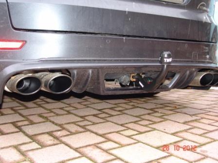

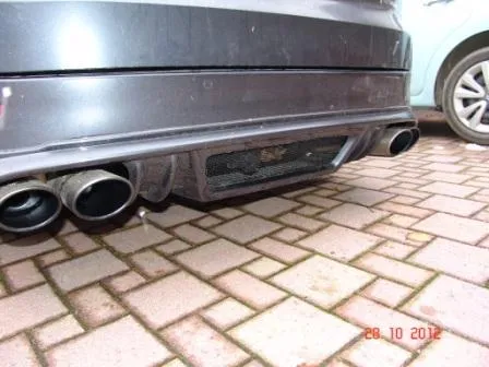

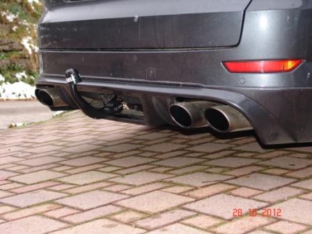

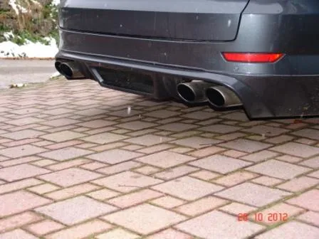

Hallo Matthias

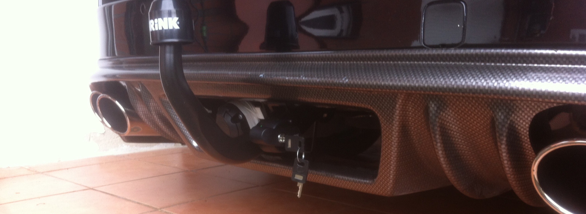

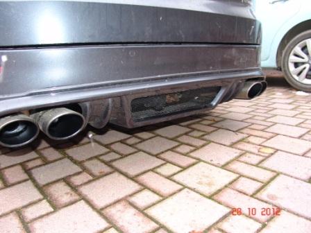

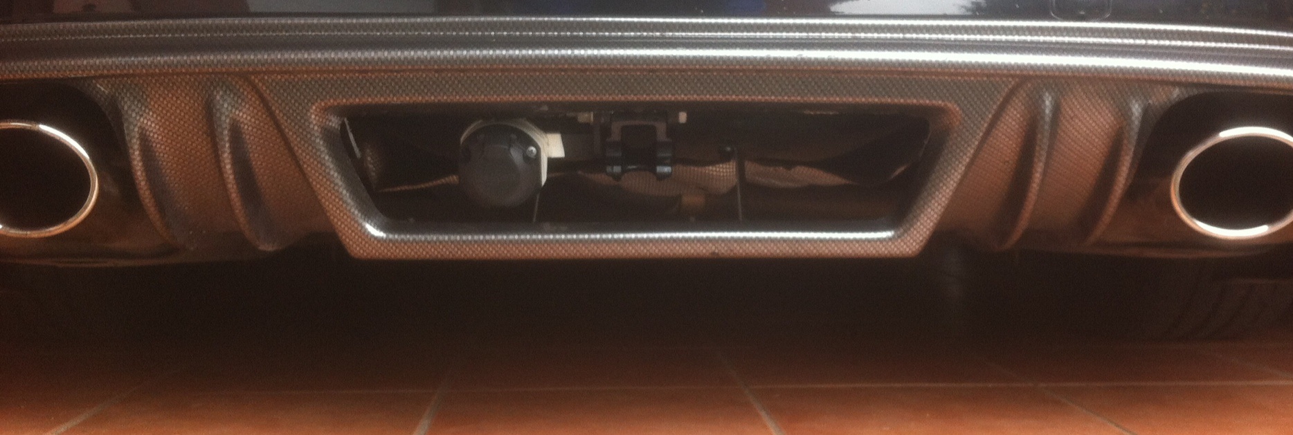

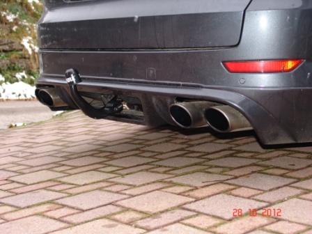

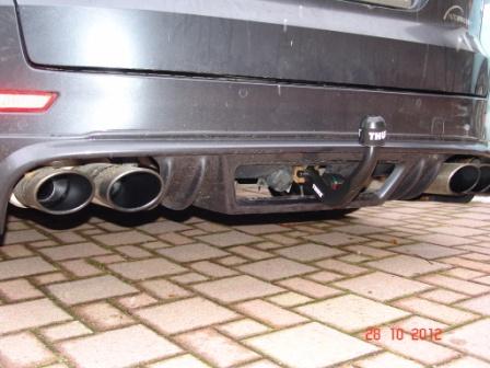

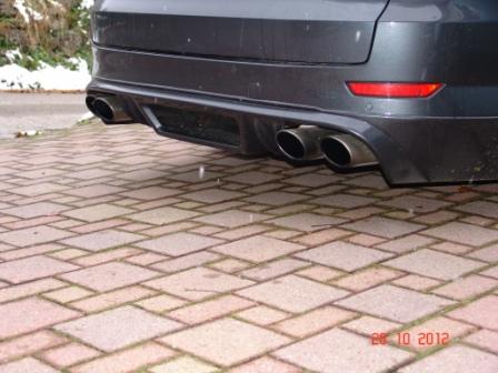

nachfolgend ein paar Bilder von meinem Mondeo, wie ich das Problem Rieger-Bodykit und abnehmbare Anhängerkupplung gelöst habe.Hier noch ein Verweis zu einem älteren Beitrag zum gleichen Thema:
Riegerbodykit
Falls noch weitere Fragen anfallen sollten kannst du dich gerne melden
Mit freundlichen Grüßen
Ernst -

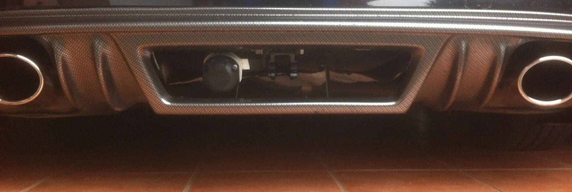

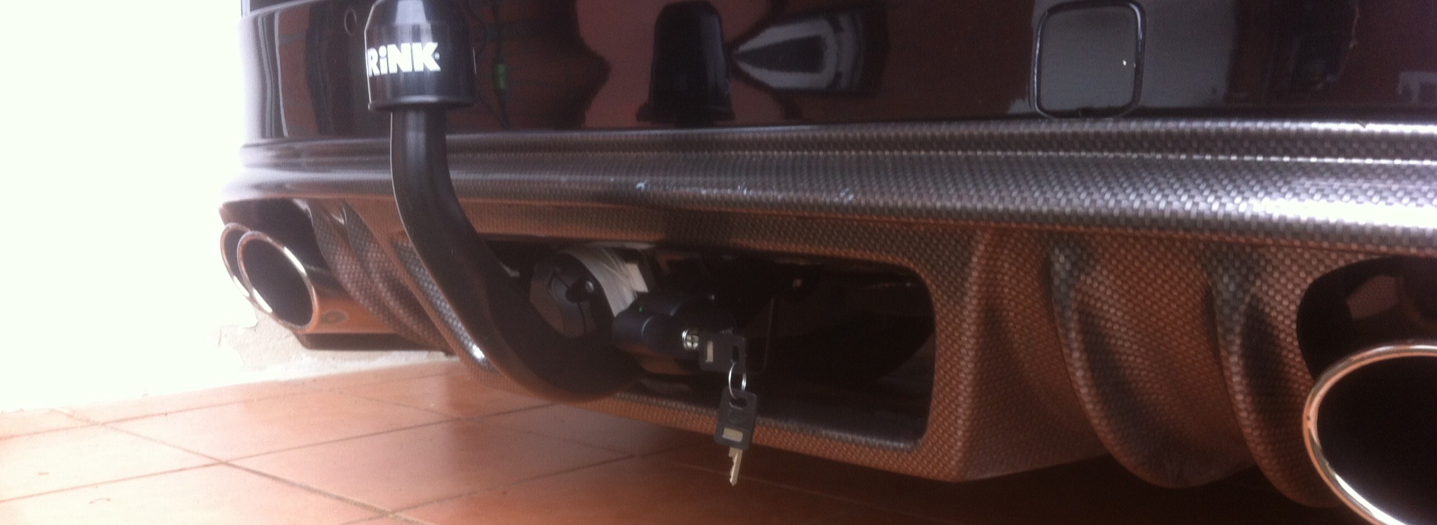

Ich hab die Jäger mit abklappbarer Dose druntergebaut und die CSR Heckschürze dran. Von hinten sieht man nichts. Die Kugel steckt man von unten
Hast du die Schürze von Rieger schon dran?
Dann könnt i morgen messen, ev brauchst du nur von unten das Loch.
Das Loch nach hinten schaut für mich unprofessonell aus -

Hast du mal Bitte Bilder auch von unten, sowie von hinten?
Oh man, ich hasse ja Werbung... Aber hätte Bimbag bloß den Hersteller der AHK erwähnt...
EDIT: Bild 3 verrät mir das die AHK von Thule /Brink ist...hoffentlich nicht nur die Schutzkappe!
die steckdose kann man ja hochklappen, dann ist sie hinterm Gitter ,brauchst somit das Gitter nicht entfernen
Ich mess das morgen mal aus, optisch müsste die AHK unter dem Rieger Difussor rauskommen -
Ich muss auf jedenfall mit dem Kugelkopf durch die Gitteraussparung..., denn der AHK Rahmen wird über den Endrohren sein.
Schaut gut aus
