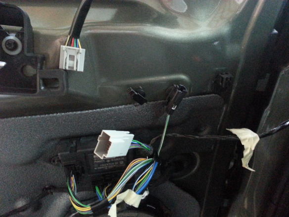

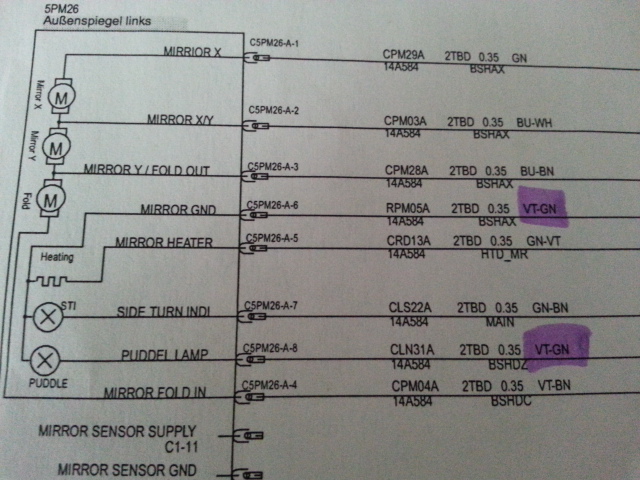

so ich muss es haben . aber wo klemm ich es an???? hab kein bock dürch die türen nach innen zu verlegen
Hallo.
Ohne Kabel zu verlegen wird es schwierig in der Fahrertür
Es sei denn Du hast Umfeldbeleuchtung, aber beim vFL gabs das ja noch nicht.
Ansonsten ist wohl das einfachste, ein Kabel von der Fußraumbeleuchtung abzugreifen und in die Tür zu pfrimeln.
Meine Griffschalenbeleuchtung habe ich an allen Türen von dem Fensterheberschalter abgegriffen, an der Fahrertür muss man da aber an der Platine rumlöten und habe es deswegen gelassen. Außerdem denke ich das 3 Watt zusätzlich auf der Platine für das Laserlogo etwas unsicher ist.
matsches

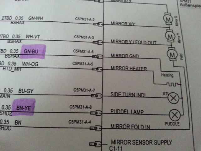

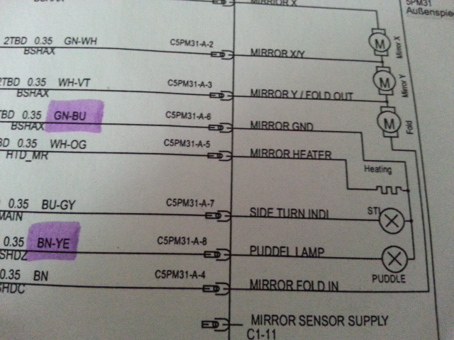

ja ich habe umfeldbeleuchtung in den spiegeln müsste dann gehn oder=?
dann müsste es am braunen und grün-schwarzen Kabel welches in den Außenspiegel geht abgreifbar sein (ohne Gewehr)
