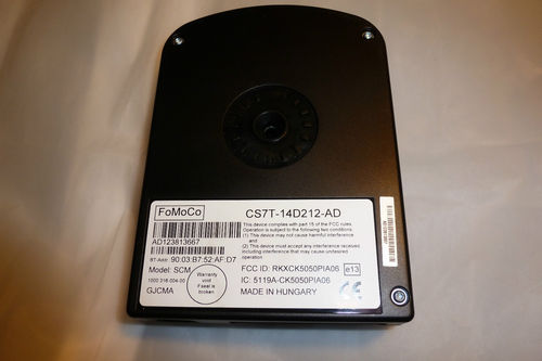

  • Hallo Leute
    Passt diese Teile nummer auch:
    Ford-Teilenummer: GS7T-14D212-AD
    Habe da ein Bluetooth Modul gefunden Ist von einem Ford Bj. 2012
    Passt das auch ???
  • Ob die neuen auch für ältere Baujahre abwärtskompatibel sind, weiß ich nicht.
    Aber frage den Verkäufer, welche Sprache das Modul hat. Bei den alten Nrn. stand der vorletzte Buchstabe A für die englische Version, deutsch hatte ein B.
  • Das Modul ist Multilingual und erfordert auf jeden Fall ein aktuelles Radio, sonst geht es nicht - beim Navi NX könnte es ggfls funktionieren, sofern ein aktuelles SW-Update drauf ist.

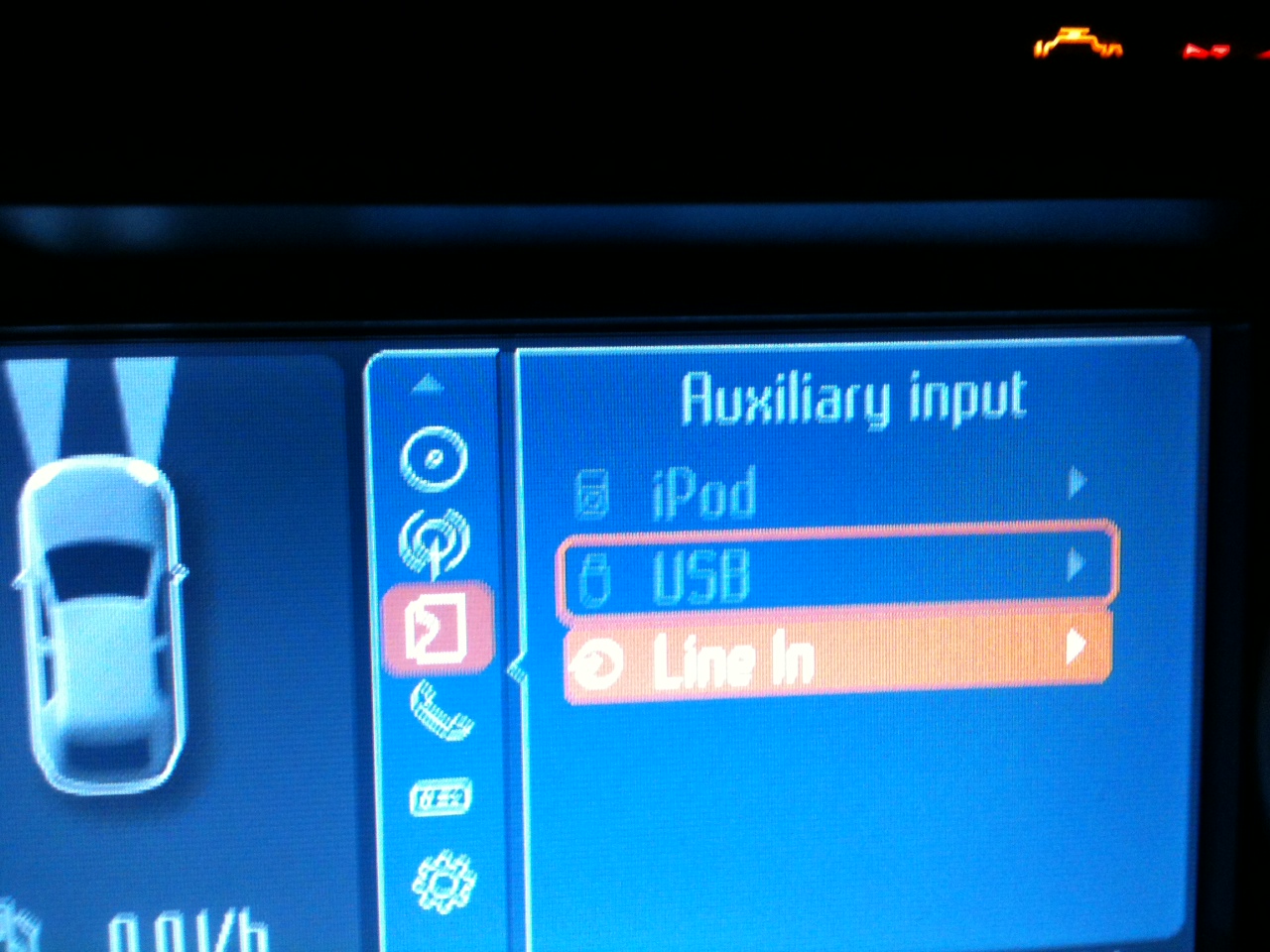

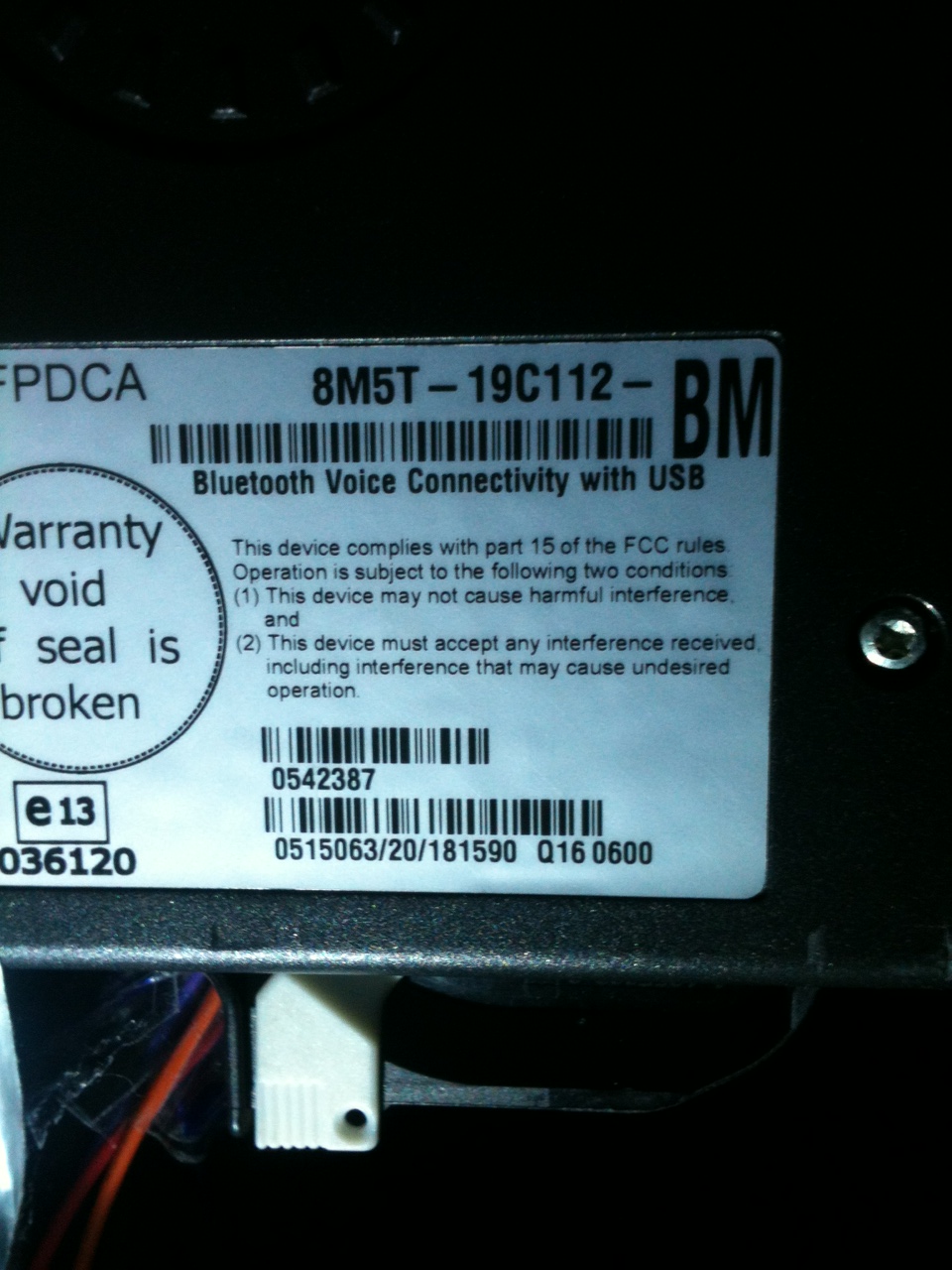

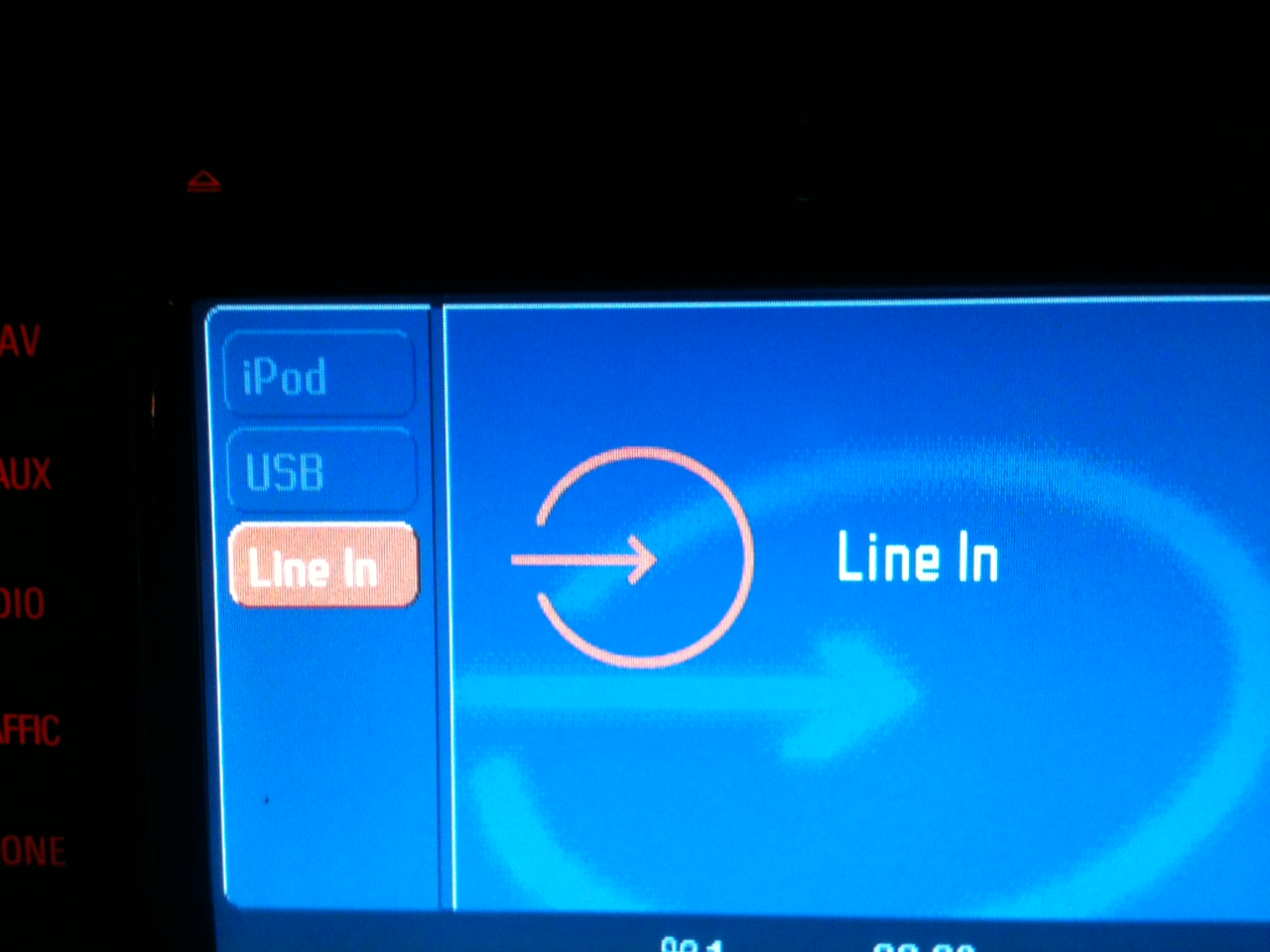

    habe bei mir ein Navi NX verbaut und Standarsmäßig S&C ohne USB.
    Habe mir dann ein Novero mit "USB Connectivity geholt und einfach gegen mein Nokia getauscht.
    Bekam dann aber keinen Zugriff auf USB oder ipod.
    Hinterlegt ist es seit dem Umbau aber, es wird aber nicht aktiv. Ich kenn lediglich auf Line-In zugreigen.
    Da ich den Kabelbaum von "Krypton" schon vorbereitet hatte, habe ich es auch mit diesem probiert. Genau das gleicht.
    Freisprecheinrichtung funktioniert aber. NX hat SP5.3 drauf.
    Baudatum vom Auto ist 12.09.2008.
    Sollte ja eigentlich Plug&Play mit dem original Kabelsatz funktionieren, tuts aber nicht.
    Weiss jemand Rat ?
    Anbei Bilder was ich mit inaktiv meine.
    Veilen Dank.
    Grüße,
    Micha
    --> Alles OK, Problem gelöst. USB funktioniert.
