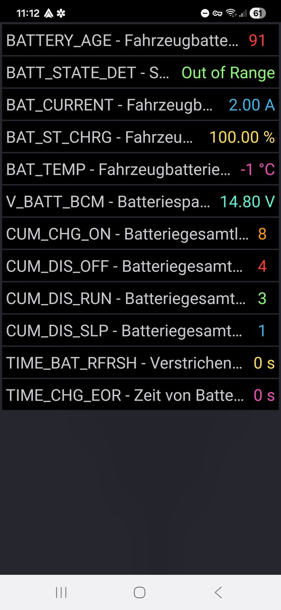

Ich habe auch mit nachgerüstetem und per CCC aktiviertem Batteriesensor keine weiteren PIDs mit im BCMii bei ForScan als ich ohne hatte.
Seit dem Wissen um diese Info hier, dass es mit dem Batteriesensor dieses Zusatz-Steuergerät gab, ist die Annahme wahrscheinlich falsch, die Batterie-Sensor-bezogenen Daten im BCM zu finden. Nun fragt sich, wie dieses zusätzliche Modul dann aber in ForScan heißt. Oder bei Vorhandensein des zusätzlichen Moduls erscheinen dann im BCM weitere Daten.
Davon habe ich aktuell nur einige wenige, die CUM_* finde ich garnicht.
Der Screenshot ist vom Mondeo Mk5, evtl. gibt's diese beim Mk4 nicht (habe beim Mk4 noch kein ForScan am Smartphone benutzt).
..., gehe ich mich mal ans Decoding der Nachrichten die dieser mit dem BCM so austauscht.
Wenn das BCM bereits mit dem Sensor kommuniziert, könnte man auch mal mit ForScan aus dem BCM alle Batterie-bezogenen Daten auslesen.
Die Werte für Batterie-Strom, -SOC, -Temperatur und cumulative Charge/Discharge dürfte es ja nur mittels des Batteriesensors geben:

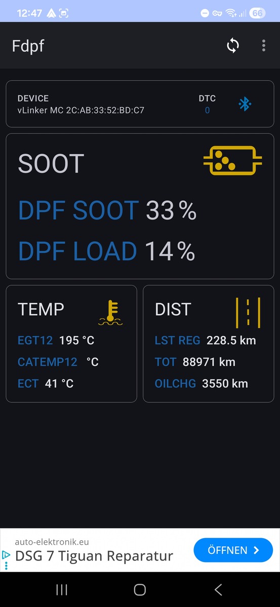

Beim Diesel ohne Vaporizer kommt während der Regeneration immer etwas uverbrannter Diesel in die Brennräume. Wenn die Kolbenringe nicht mehr richtig abdichten, läuft das ins Kurbelgehäuse und damit ins Öl.
Das "dickere" Öl dichtet die Kolbenringe besser ab. So könnte da schon ein Zusammenhang bestehen.

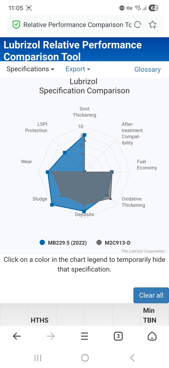

Also fühlen kommt von Gefühl und ist eine individuelle Empfindung.
Ich kann zur Einschätzung eines Öls bzw. zum Vergleich verschiedener Öle dieses Tool hier empfehlen:
