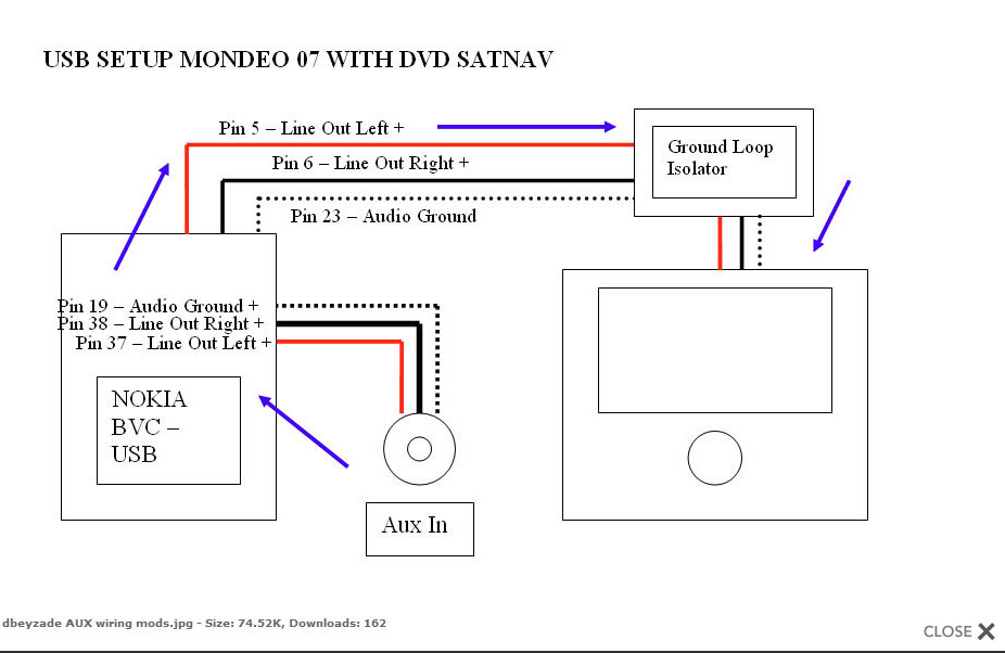

  • Du hast ja zwei Leitungen, die in den GLI reingehen und zwei die raus gehen!
    Du musst nun (und das gilt logischer Weise für beide Seiten) die beiden Leiter abisolieren, da hast Du dann pro Kabel einen Außendraht und einen weiteren Innendraht - die beiden Innendrähte werden an die Auioleitung linker & rechter Kanal angeschlossen (Entspricht dem +) . Den äußeren Draht (oder vielmehr die kleinen Drähte) werden von "beiden" Kabeln miteinander verbunden und ebenfalls mit der Audioleitung (Masse, also - ) verbunden.
    Du hast also sozusagen am GLI nur noch drei Adern vorne und drei Adern hinten!
    Alles klaro!?
    Krypton
  • Hab noch mal alles durchgecheckt und es lag an ein nicht richtig verlötetes Massekabel....
    Danke euch...

    Hab folgendes im TalkFord Forum gefunden:
    move Sat/nav B pin 1 to C pin 5 (remove existing wire, carefully) move back to B pin 1,
    reconnect existing wire move Sat/nav B pin 7 to C pin 6 (remove existing wire, carefully and connect to C pin 10 Audio ground THIS IS CORRECT 08/2008 Sat/nav).move back to B pin 7 (leave C pin 10 as is)
    And then modify the lead to the AUX socket as per dbeydade's diagram attached below.
    Kann mir jemand weiterhelfen (Krypton?) ;)
    Gruss, Olio
  • :D Kann er...
    1. Nimmst Du mal den aktuelleren Plan von mir, dann sieht das Ganze etwas runder aus:
    [Blockierte Grafik: http://www.meyerpower.de/SMax/BT_00.JPG]
    2. Kannst Du den auch gleich wieder vergessen ;) , weil Dein Mondeo schon nach KW36/2008 gebaut wurde und somit den neuen Kabelbaum inne hat!
    3. Also nur noch folgende Teile besorgen -> vorne die irreführende Ford-Bezeichnung und in den Klammern mal die Klartextübersetzung:
    1715190 = Regler (gemeint ist die Chrombuchse, wo das Ende des USB-Kabels rein kommt)
    1550778 = Zierblende (gemeint ist der Rahmen, der in das Handschuhfach gebaut wird, wo wiederum die Chrombuchse mit samt USB-Anschluss drin steckt)
    1692627 = Seilzug (gemeint ist das USB Kabel, welches via Mini-USB-A mit dem BT-Modul verbunden wird und dann in die o.a. Chrombuchse eingeklipst wird)
    Krypton
