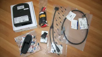

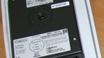

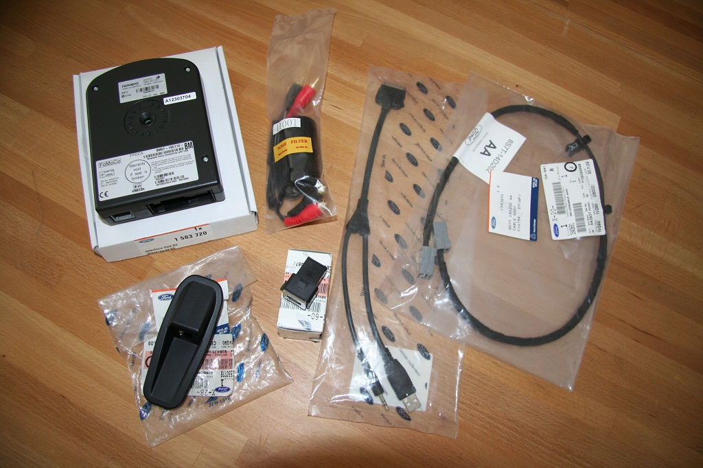

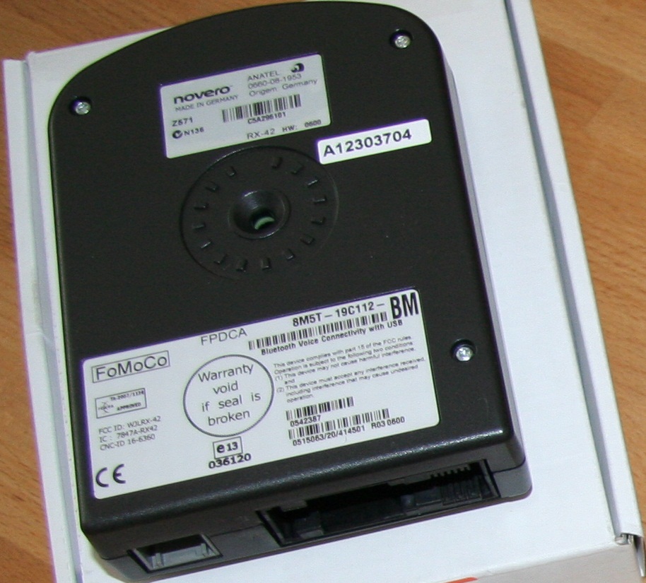

    soeben sind mir mal wieder die Teile für die Nachrüstung von "Sound & Connect" in die Hände gefallen.
    Ich habe noch den kompletten Umbausatz inkl. USB-Kabel für das iPhone und Ground Loop Isolator rumliegen. Da ich das Auto verkauft habe, benötige ich die Teile nicht mehr. Wer Interesse daran hat, kann sich gerne mit mir in Verbindung setzen. Festpreis 180,- Euro inkl. Versand. Die Zahlung ist auch über PayPal möglich.
