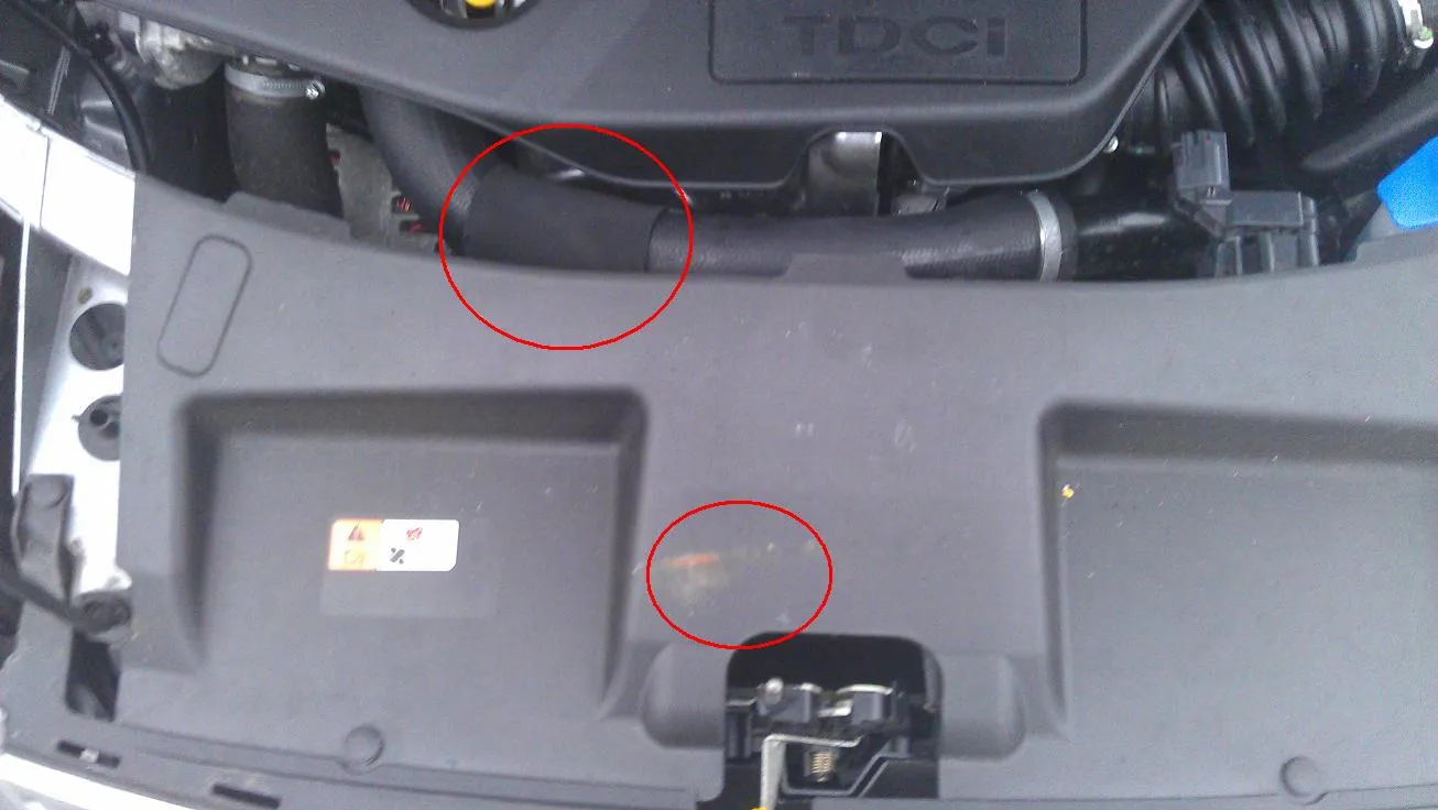

Mir ist dann heute beim Scheibenfrostschutz auffüllen aufgefallen, das die Haltestange für die Motorhaube auf der Abdeckung zwischen den Scheinwerfern scheuert und auch sehr locker dort aufliegt. Ich werde morgen hier mal testweise etwas Moosgummi unterlegen und mal schauen ob die Geräusche von dort kamen.
Ich werde dann Bilder einstellen, wo der Haubenhalter auf der Abdeckung scheuert.Gruß

Hallo Megges01,
ja das mit der Haltestange fiel mir beim ersten öffnen der haube auch auf.
Ich habe die Stange ein bisschen nachgebogen,so das sie ganz press auf dem Kunststoffteil aufliegt.

also die Motorhaubenhaltestange ist nicht verantwortlich für die Geräusche. Ich hatte diese heute mal ruhig gestellt, die Geräusche sind aber immer noch da. Die Lammellen vor dem Kühler habe ich auch, diese sind bei kalten Motor alle schön geschlossen.
Die Geräusche sind sowohl bei kalten als auch bei warmen Motor zu hören und auch schon bei niedrigen Geschwindigkeiten.Ich habe noch eine Frage, hat aber wahrscheinlich nichts mit dem Geräusch zu tun. Mir ist erst aufgefallen das um einen Schlauch vorne am Motor etwas Gewebe gewickelt ist. Diesen Gewebeüberzug kann ich auch ganz leicht verschieben. Für was ist der denn gut?
Ich habe mal ein Bild gemacht und das Stück Gewebe makiert und auch die Stelle, wo die Haltestange für die Motorhaube auf der Kunststoffabdeckung scheuert. -
Hallo Megges01,
ich war gerade am Auto, um nachzusehen ob der "Überzug" bei mir auch vorhanden ist.
Ist da ! Danach hab ich mir Gedanken gemacht für was das Teil eigentlich da ist.
Meine Vermutung ist ,das es sich um eine Art Ausdehnungsverhinderung (bzw.Ausdehnungsbegrenzung) handeln muß.
Dieser Schlauch ist definitiv die Luftzuführung vom Turbolader zum Ladeluftkühler.
Das heißt dieser Schlauch ist mit dem Ladedruck beauftragt .(Wie hoch der Ladedruck bei diesen Motor ist,weiß ich z.Z noch nicht)
Das hat zur Folge,das sich der Schlauch beim einsetzen des Turbos ausdehnt .
Diese Ausdehnung des Schlauches kann schon heftig sein.
(Bei meinem alten mk3 war er sogar mal geplatzt!)
Da an der Stelle, wo das "Gewebe" sitzt ,der Abstand zum Hitzeblech des Turbos sehr gering ist,hat man dieses Problem (ich nenne es mal Kontaktverhinderung) so gelöst.
Als Hitzeschutz sehe ich bei diesem Material keinen Sinn.Dann müßte es doch eher Glasfasergewebe oder dgl.sein.Und wegen der Haubenstütze: Die Fläche auf dem Kunststoffsteg sieht bei mir genauso aus.Nur das ich einen durchgehenden
Roststrich darauf habe wo sie aufliegt!Im Frühjahr werde ich diesen Zustand mit einem Moosgummistreifen beenden.Wegen Deinem Geräusch: Das müßte man mal vor Ort vergleichen bzw.anhören.Interesse?
