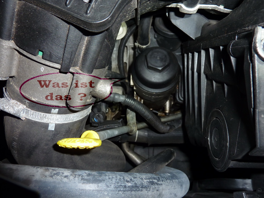

  • Hallo Leute, wer kennt das Bauteil am 2.5T ?
    Habe heute beim Blick unter die Motorhaube ne leichte Oelundichtigkeit gefunden, und zwar schwitzt's unterhalb des schwarzen Deckels raus.
    Was ist das für ein Bauteil ? Sieht aus wie’n Filtergehäuse. Habe ich viell. HIER schon das Teil gefunden ? Evtll. nur ne kaputte Dichtung ?
    Gruß Franky
  • also wen du den Deckel mit dem Sechskant oben drauf meinst, dann würde ich mal sagen das der Deckel vom Ölfilter.
  • Genau den meine ich, ist also tatsächlich nen Kartuschenfilter, so wie D E R hier.
    Dachte eig., der 5- Ender hätte nen größeren Oelfilter. OK, Matthias g., danke nochmal, wollte demnächst sowieso Oelwechsel machen lassen.
    Gruß Franky
  • das teil da ist ne komboeinheit aus Ölfiltergehäuse + kurbelwellenentlüftung.
    und warscheinlich ist da der zweite teil kaputt...
    und dann wirds richtig teuer :S
    vielleicht hast du aber glück und da hat nur wer beim ölwechsel geschlammt , also erstmal sauber machen und im auge behalten.
