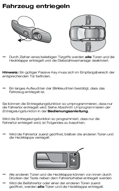

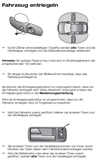

  • Wenn du Keyfree hast, pack deinen Schlüssel in deine Hosentasche und sobald du dich deinem Wagen näherst erkennt das System den Schlüssel und durch Ziehen am Türgriff geht die Karre auf. Beim Schließen reicht ein kurzer Druck auf den Knopf im Türgriff, danach hast du noch 3 Sekunden um zu überprüfen ob er zu ist, da ich so ein notorischer Klinker bin (muss immer auf Nummer sicher gehen) macht die Funktion echt Sinn. Falls die Türen nicht aufgehen lass man deinen Schlüssel neu programmieren. Ansonsten ist das System eigentlich selbsterklärend. (Tipp: Bedienungsanleitung ;) )

  • Kein Knopf im Türgriff - kein Keyfree ;)
    Startknopf in der Mittelkonsole - Schlüsselloses Starten
  • ... allerdings fällt mir dazu auch auf, dass im Mondi die Knöpfe zum verriegeln gar nicht in den Griffen sind (Hhmm).(Facelift?)
    Also auch das Facelift-Modell hat beim KeyFree-System die tasten in den Türgriffen, eine auf der Fahrerseite und eine auf der Beifahrerseite, dann noch eine taste an der Heckklappe rechts oben über dem Nummernschild (neben der rechten Kennzeichenleuchte, so ein kleiner Huckel im Gummi).
    Wenn du das nicht hast, verfügt dein Auto definitiv nicht über dieses System. Aber einen Power-Knopf hast du schon zum Starten und Abschalten des Motors? Dann bezieht sich das "schlüssellos" wohl nur darauf ...

  • Falls du doch Keyless Entry System haben solltest, vorm Öffnen nicht auf den Taster im Türgriff drücken, da sonst das Öffnen für kurze Zeit (3 Sekunden?)verhindert wird.
