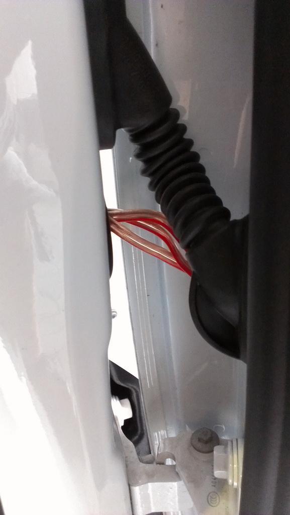

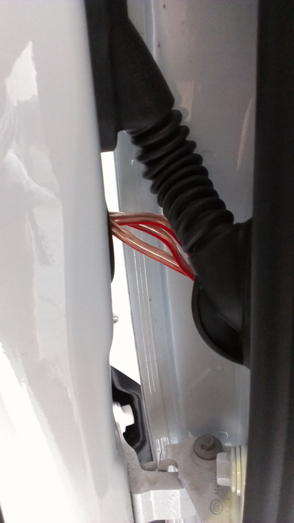

Weiter gehts: Links wurden 2 Cinch Kabel verlegt, welche später an die Endstufen kommen, auch diese passten problemlos unter die Verkleidungen. Ich habe direkt im Zuge dessen noch Lautsprecherkabel verlegt, einmal links und einmal rechts, welches später an die Frequenzweichen kommen. Ich hoffe ich bekomme die Kabel durch die Türgummis, da müsst ihr mir später nochmal Tipps geben ![]()
