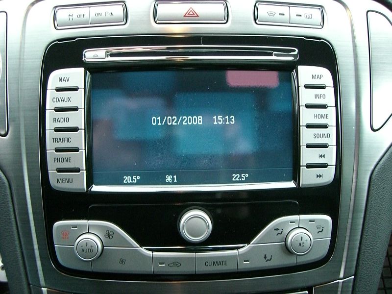

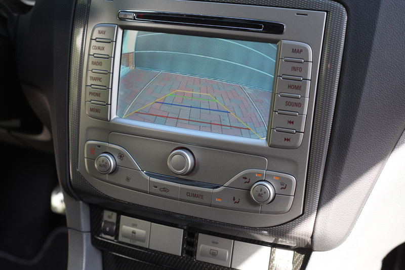

  • Die Blende ist anders. Man erkennt es am besten an den oberen Entriegelungsschlitzen. Außerdem ist die Blende im Mondeo oben abgerundet und im C-Max eckig.
    Mondeo:
    C-Max
