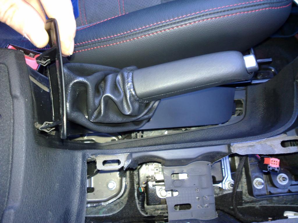

    Bei meinem Dad seinem Mondi hat sich der Ledersack am Handbremshebel gelöst.
    Da kann man jetzt schön oben rein schaun. Sieht aus als wäre er etwas knapp bemessen.
    Er wurde wohl original mit Tackerklammern befestigt. Diese sind da jetzt raus gerissen.
    Da ich nicht irgend welche Klipse wegbrechen will, dachte ich mir ich frag erst mal hier nach.

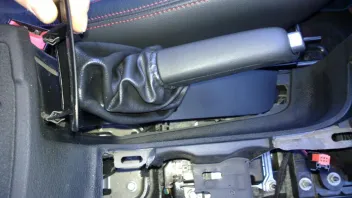

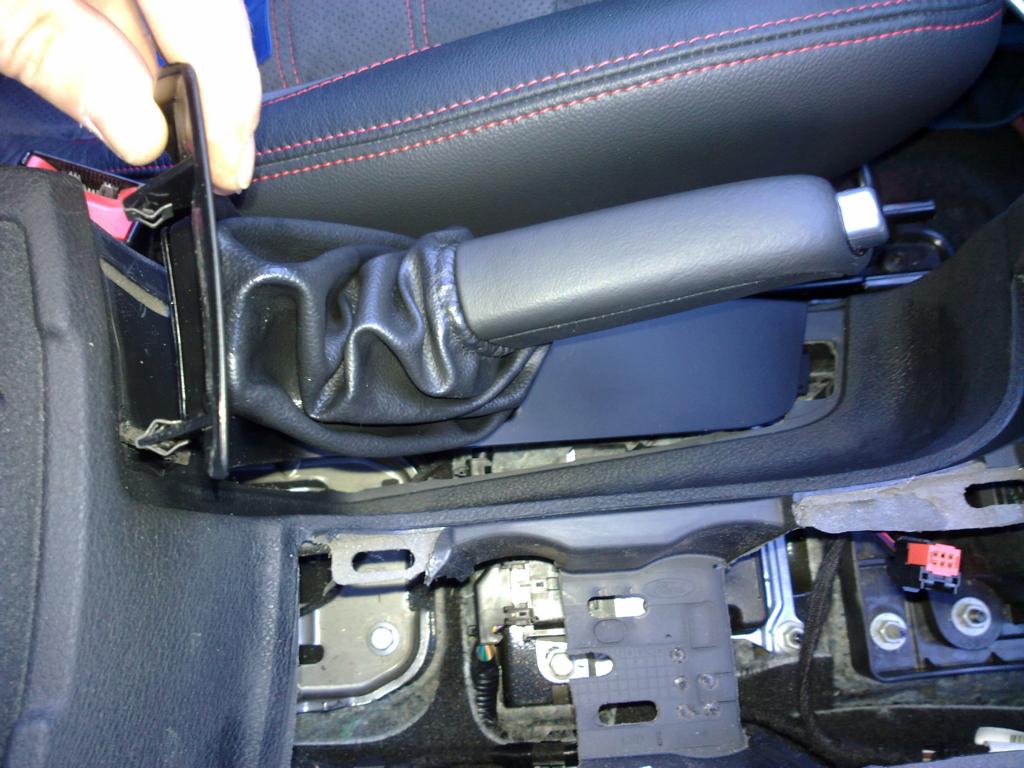

  • die ist nur geclipst. Stell nachher ein foto rein.

  • Vielen Dank DeltaF,
    das sieht doch schon ganz gut aus.
    Jetzt ist nur noch die Frage wie ich den Griff vom Hebel ab bekomme.
    Da kann man das ganz entspannt mal reparieren.
    Werd mir das dann morgen nochmal in Ruhe anschaun.
    Viele Grüße und schönen Dank nochmal,
    Falk
