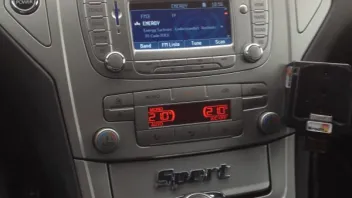

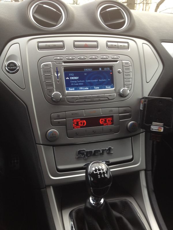

    Ich mische mich hier mal mit ein, also das FX passt im Mondeo!! Ich hab am Samstag zusammen mit XL2009 eine FX aus dem Focus in seinen Mondeo eingebaut, es funktioniert alles, Radio, Navi usw. außer Telefon/Freisprech und eben die Beleuchtung.
    Die Beleuchtung geht wenn die Zündung aus ist, sobald man aber die Zündung an macht, geht die Beleuchtung im Radio aus.
    Noch jemand ne Idee wegen der Freisprech? Arbeitet das FX nicht mit dem Bluetoothmodul im Mondeo zusamm? Oder muss das Radio von nem FFH noch am Mondeo angemeldet werden?

  • Es muss auf alle Fälle freigeschaltet bzw. konfiguriert werden.
    Je nach dem was vorher eingebaut war, muss es jetzt auf MID NAV gesetzt werden.
    Mit der Beleuchtung könnte sein, das der erwähnte Pin14 am Quadlock belegt werden muss.
    Hier am einfachsten von der Zigarettenanzünderbeleuchtung eine Leitung zu Pin14.
    Es könnte auch sein, das der so genannte Loop-Stecker geändert werdenmuss.
    Der Sorgt für die Anpassung zwischen Navi und der Freisprecheinrichtung.
    Er liegt oberhalb vom Handschuhfach.
    Ich vermute aber eher, das eine Umsetztung auf Mid Nav reicht, da die Freisprech ja vorher funktioniert hat.
    Gruß C1500

  • Woher das Gerät stammt ist in diesem Fall relativ uninteressant.
    Solange das Convers nciht weis, das ein Navi und ne Freisprech dran ist, wird es diese auch nicht benutzen.
    Den genauen Wortlaut kenn ich jetzt leider nicht, aber es gibt da die Einstellung für ohne Navi, Mid- und HighNav.
    Also Sony, FX und NX
    Der Unterschied zwischen Focus und Mondeo ist was das angeht nur, daß der Mondeo die Helligkeitswerte per CAN bekommt und der Focus per PIN14 vom Quadlock.
    Deshalb muss dann für das FoxusFX / FocusNX im Mondeo der Pin nachbelegt werden.
    Mit extrem viel Aufwand wäre auch eine Umcodierung möglich, Hardwaremäßig sind die beiden gleich.
    Gruß C1500
