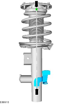

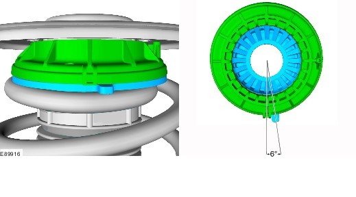

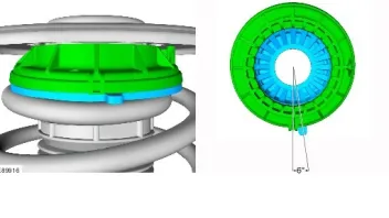

  • Tja was soll ich sagen Leude... zu früh gefreut. Nach einigen Kilometern gings wieder los. Allerdings diesmal kein Knarzen, sondern Quietschen. Rechts bei Unebenheiten, links beim Lenken. Elendst laut. Wäre es möglich, dass die Domlager durch die zunächst falsche Einbauweise etwas abbekommen haben? Jedenfalls, da uns jetzt auch die Zeit fehlt selber großartig noch was dran zu machen, kommt der Wagen jetzt wieder zur Werkstatt. Ich schätze es wird darauf rauslaufen, dass die neue Domlager reinhauen. Und diesmal hoffentlich richtig. Wir werden das natürlich nochmal explizit ansprechen, was da schiefgelaufen ist.
    Nochmal zwei andere Fragen:
    1. Kann man eigentlich bei den HINTEREN Federn auch irgendwas verbocken beim Einbau so ähnlich wie mit den Domlagern vorne? Habe da zwar bisher nichts gehört, nicht dass da aber dann doch noch ein böses Erwachen kommt.
    2. Haben wir das richtig interpretiert, dass die auf dem Schaubild zu sehenden 6 Grad die Abweichungstoleranz darstellen?
