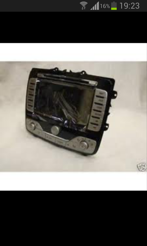

  • Ja genau meins scheint platt zusein . Da dachte ich vielleicht gibt es da eine alternative von zenec pionier oder oder

  • Weis denn einer ob es was zum tauschen gibt ? Weil Klima läuft ja auch darüber oder gibt es da eine blende wo die klima drinsitzt ?
  • Hinter dem Navi ist ein Klimamodul, welches separat arbeitet. Das NX ist in dem Fall nur das Bedienteil. Wenn Du das NX ausbaust und das Klimamodul dran lässt, müsste es ganz normal funktionieren (mit den vorher eingestellten Werten). Du kannst dann nur keine Änderungen an Temperatur usw. vornehmen, solange das NX nicht drin ist.
