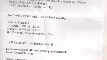

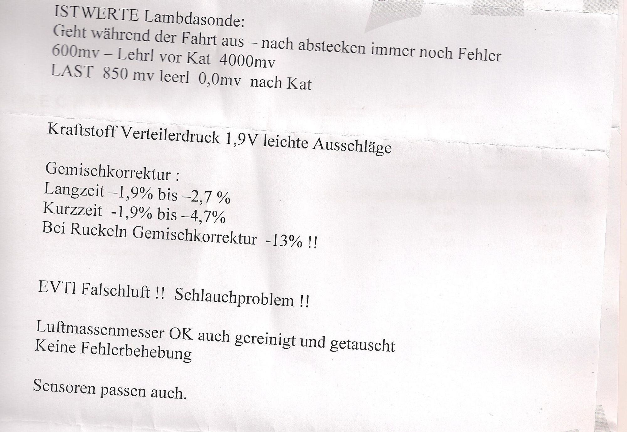

  • Das ist größtenteils unbrauchbares, unzusammenhängendes Zeugs. Bei der Lambdasonde beobachtet man den Signalverlauf und macht nicht Momentaufnahmen. Die gibt im Regelkreis ein alternierendes Signal von Null bis ein Volt ab, wobei bei etwa 0,5 Volt die Grenze zwischen magerem und fettem Gemisch liegt. Wenn hier Werte vor Kat von 4V angegeben werden, würde ich da erst einmal ansetzen. Die 0,85v unter Last wären i.O. und Null Volt nach Kat zeigt, dass der funktioniert.
    Den Kraftstoffverteilerdruck kann man zwar als Sensorsignal abnehmen, sinnvoller wäre allerdings, den Druck direkt zu messen und anschließend auch die Menge zu bestimmen, vor allem, wenn das Sensorsignal Ausschläge anzeigt.
    Die Werte der Gemischkorrektur zeigen eigentlich nur, dass sie funktioniert, also dass die Regelung eine Störung feststellt und versucht, ihr entgegenzuwirken.
    Meine Deutung:
    Der hohe Voltwert der Lambdasonde vor Kat wirkt wie ein fettes Gemisch. Der negative Wert in der Gemischkorrektur deutet meines Wissens aber eben nicht auf ein Falschluftleck hin, sondern eher auf eine externe Anfettung (und wo sollte die herkommen?), analog zum Lambdasignal. Das würde ja auch dein Ruckeln erklären, denn dann würde das Modul durch Reduzierung der Einspritzmenge ein tatsächliches Abmagern des Gemisches bewirken, was die Zündfähigkeit negativ beeinflusst.
    Der Fehler liegt meines Erachtens in einer defekten Lambdasonde oder Lambdasondenkreis (elektrisch), vorausgesetzt die Werte stimmen und es wurde korrekt gemessen.
    Meine persönliche Meinung: wenn der so eine Diagnose macht, wie "optimiert" er dann?
    Tante Edit und Tante Google waren heute noch mal unterwegs und haben dabei festgestellt, dass man die Steuerung für den 2,5er im Mondeo tatsächlich noch einmal umgekrempelt hat. Der hat im Gegensatz zum Focus ST eine Breitbandlambdasonde, die natürlich kein alternierendes Signal sondern ein kontinuierliches abgibt. Damit gehören die 4 Volt wohl zur Ionenpumpe.
    Das ändert aber nichts daran, dass man Signale nicht als Momentaufnahme betrachtet und lapidar bemerkt "Sensoren passen auch".
    2 Mal editiert, zuletzt von Onkel Henry (24. Juni 2013 um 22:52)
