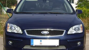

  • Die Front von meinem Focus sah entsprechend des Bildes aus. Der Motorraum war auch unten fast vollständig abgedeckt. Dennoch hatte ich ein Loch im Klimakondensator. Dieses war jedoch klein genug, dass die Klimaanlage nach Befüllung wieder 2 Wochen funktionierte. Der Weg des "Projektils", dessen Größe und die gefahrene Geschwindigkeit waren aber nicht mehr nachvollziehbar.
    Ich denke, ein solches Gitter verringert die Chance einer Beschädigung, bietet aber auch keinen vollständigen Schutz. Für weitere schützende Maßnahmen am Mondeo bin ich auch offen.

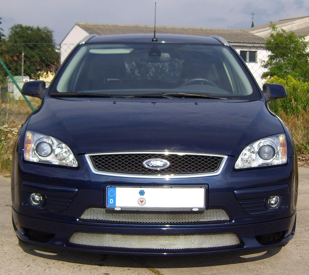

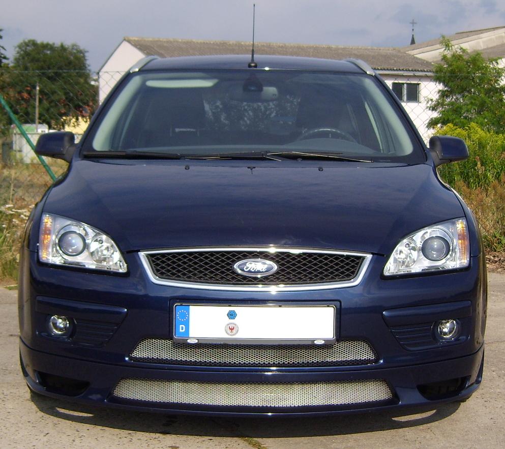

    Hier sind meine Bilder, dadurch, dass das Gitter etwas zurückliegt, muß man genau hinschaun. Und im zweiten Bild genau unter dem NRW-Stempel sieht man den einen Kabelbinder:
    [Blockierte Grafik: http://abload.de/thumb/foto1z2bqr.jpg] [Blockierte Grafik: http://abload.de/thumb/foto2sjzby.jpg]
    Der obere Grill ist meiner Meinung nach fein genug, dass da nix passieren sollte.
    Da ich auch schon einen neuen Kondensator drin habe (ist in einem anderen Klimathread behandelt worden) hier mal meine Erfahrung dazu:
    - hinter dem unteren Gitter ist der Ladeluftkühler für die Turbomotoren IMHO hast du diesen mit dem Gitter geschützt
    - der Kondensator ist darüber angeordnet und ist größtenteils hinter dem oberen Grill IMHO würde ich dieses trotzdem mit dem feinen Gitter versehen
    Bei meinem Kondensator war es auch genau dieser Bereich der MEHRERE Leckagen durch Steinschläge aufwies.
    Ich würde somit beide Grills mit dem Schutzgitter ausrüsten.
