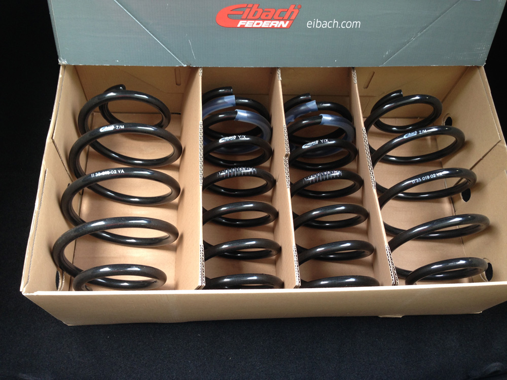

    Also habe ich die für den 2,2l Diesel bestellt. In dem Set sind dann die 11-35-019-02-VA für die Vorderachse und 11-84-010-01-HA für die Hinterachse.
    Die sind natürlich für meinen Fließheck. Bei dir müsste für den Turnier die 11-35-019-03-HA passen.
    Die 11-35-019-02-VA ist für 1215 kg,
    die 11-35-019-03-HA für 1220 kg. Ob die 1220 kg für die Hinterachse in deinem Turnier reichen, müsstest du nachsehen. Und dann rausbekommen in welchem Set die beiden Federn enthalten sind. Vermutlich die für den 2,2l TDCi Turnier.

    Im Laufe des Gesprächs stellte sich dann eine erschreckende Ahnungslosigkeit seitens Eibach heraus. Das ihre Katalogangaben mit den eigenen ABEs nicht übereinstimmen hat sie zwar überrascht, geändert hat sich bis heute nichts. Weiterhelfen konnte man mir auch nicht. Wie schon geschrieben, habe ich mir die Federn dann selbst zusammengesucht. Es ist auch nirgends herauszufinden, welches Kit welche Federn beinhaltet. Auch mein FFH wusste es nicht. Er hat nur gesagt, wenn die falschen Federn drin sind bestellt er mir neue, solange bis die richtigen ankommen.
    Ich kann auch nicht sagen welches Kit ich bekommen habe, dass steht nirgends drauf. Und die Nummern von Ford sind andere als die von Eibach.
