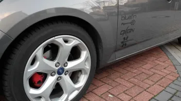

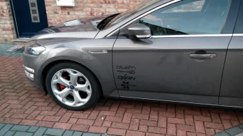

  • Gerade bestellt. Kommt je Links und rechts in die vordere untere Ecke der Vordertüren.
    Und das Design der Sommerfelgen-Nabendeckel auf Schwarz/weiß/Ford geändert:
    Dropbox
    Einmal editiert, zuletzt von Spike1985 (1. Februar 2014 um 22:28)
  • Was ist denn jetzt aus deinen Startproblemen geworden? Steht die Karre nun und aus lauter Langeweile klebst du dir die Prilblumen da drauf?
  • Nö, die "Prilblumen" sind tatsächlich Langeweile aber momentan hab ich keine Startprobleme. :fahrenlenkrad:
  • Bestellt?
    Der Grundgedanke, wenn man für andere Werbung fährt, ist doch dass man was dafür bekommt....da lachen die 4 Firmen sich tot, wenn Leute auch noch bezahlen, um Werbung machen zu "dürfen".....aber da bin ich wohl schon zu alt für, das zu verstehen..... ;(
    Nabenkappen sehen gut aus...
