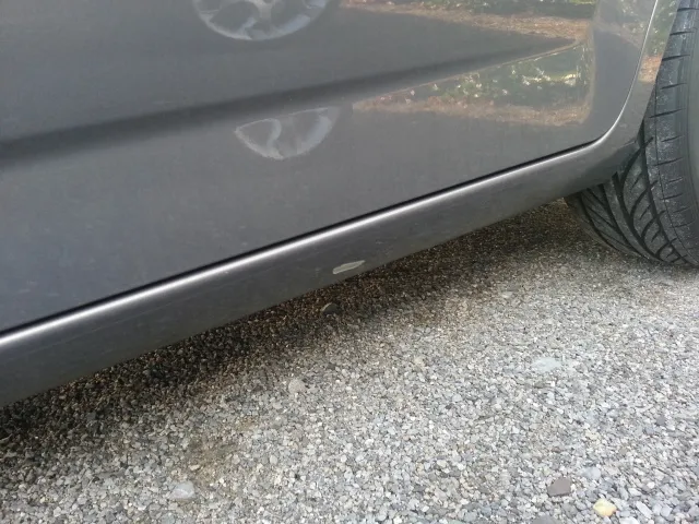

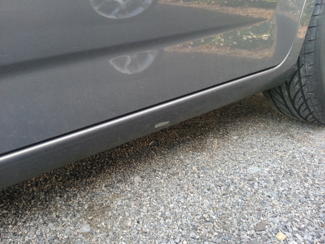

  • Heute Morgen, Umweg über BAB zur Arbeit, zwecks Highspeed-Test Bluefin, Auffahrt, ein lauter Knall, Reifen geplatzt? Nö, fährt normal, also gut. Ankunft Arbeit, Kollege: Was hast'n da gemacht? Dicker LAckschaden im Schweller Fahrerseite! Ah! Lackstift bestellt. Kollege pinselt mir das gleich! So'n Mist!

  • Da muss dir ja ordentlich was gegen geflogen sein. Ist ne beule auch drin? Wenn ja doch gleich ein Grund für Seitenschweller:-)

  • Eine Delle ist zum Glück nicht drin, nur der Lack relativ sauber ab.

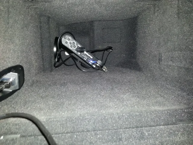

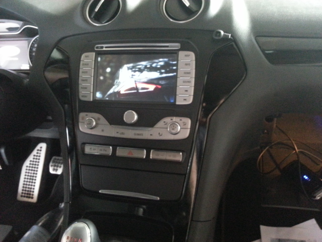

    Der Video-Adapter ist drin und tut, was er soll. Heute steht eine erste Sichtung an, wie ich den Receiver ordentlich einbauen kann. Zur Zeit liegt er noch, in Mitten seiner Verkabelung, im Handschuhfach. Was folgt, ist ein Umschalter, 4-polig, an Stelle des originalen AUX-in und 3 Cinch-Buchsen daneben, um auch noch einen AUX-In zu haben. Ausserdem werde ich noch einen öffnenden Taster einbauen um das Video-Signal kurz unterbrechen zu können, damit es mit nur einem Tastendruck widerkommt, wenn ich z.B. in der Klima- oder Karten-Ansicht war. Dieser wird wohl in Position des "englischen Startknopfes" verbaut werden. Ein entsprechender Taster in Metall ist bestellt.
    Was bei mir gut ist: Ich kann auch ohne Schlüssel das Videobild anzeigen lassen. Scheint an der Software-Version zu liegen.
    Bis jetzt hatte ich auch noch keine Abstürze o.ä. des NX zu verzeichnen, was andere Nutzer des Adapters beklagt haben. Ist aber auch erst ca. 1 Tag drin.
    Fakt ist, dass der 37€-Ebay Receiver nichts taugt und definitiv rausfliegt, sobald ich wieder ein wenig Tatta auf Seite schaffen kann.
    Bilder folgen, wenn der Kabelsalat im Handschuhfach beseitigt ist. Dies kann aber noch dauern, da mir heute definitiv noch ein paar Stecker und Verbinder fehlen werden. Evtl. stelle ich ein paar Beweißphotos ein, auf denen zu sehen ist, dass der Video-In funktioniert.

  • Äääääähm... Spike...was isn das Fürn Video Adapter, hast du da manchmal nen Link zu, würde sicher auch einige andere brennend interessieren.
    Und was meinst du damit das der 37 Euro Ebay Receiver wieder raus fliegt?
  • Dieser hier
    Leider nicht erhältlich zur Zeit.
    Ich meine damit, dass ich den 37 Euro-Receiver nur gekauft habe um ersteinmal eine Videoquelle zu haben, damit ich den Adapter testen kann.
  • Achso..ich dachte schon du hast ne neue Quelle aufgetan :) !! Den kenn ich ja schon!
    Michael war seinen Adapter leid und hat ihn mir "abgetreten"/geliehen...
    Jetzt brauch ich nur noch jemanden, der gut löten kann...
