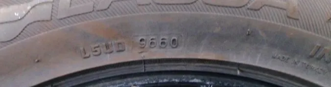

  • Hallo ich habe ein Angebot für 2 Reifen und auf denen steht L5UD 9660
    also DOT Nummern mit 3205 sind mir ja bekannt 32. kw 2005 aber was bitte bedeutet 9660 ??? _bahnhof_
    1960 ? 8|
    hoffe hier kann jemand Licht ins Dunkel bringen
  • also ich kenne die nicht..ich glaube das ist keine DOT Nummer!!!!
    Da muss noch was anderes draufstehen...das ist eine fabriknummer oder sowas...
  • Würde ja bedeuten das Jahr 1960 hatte minimum 96 Kalenderwochen. :D
    Würde jetzt auch auf ne Chargennummer o.ä. tippen.
  • ich werde mich morgen vor Ort noch mal überzeugen
    hab insgesamt 8 Fotos aber nirgends was anderes gefunden....
    naja morgen sehe ich sie Live dann mal schauen ob ich mehr wie der Verkäufer finde ;)
  • Ich lese da was anderes: "Made in Turkey". Das sagt wohl alles. Die haben dort sicher noch nie was von DOT-Nummern gehört :D
    Edit: Vielleicht haben türkische Reifen eine Döner-Nummer? :lolschild: :lolschild: :lolschild:
  • Das wäre auch meine Vermutung gewesen. DOT Nummern werden ja nur im Geltungsbereich der EU zwingend benötigt. Reifen für Asien oder Afrika tragen sowas oft nicht. Die haben dann aber mit vielen anderen Vorgaben auch nix am Hut.
    Solche Reifen können nicht billig genug sein, dass man sie kauft.

    Ich danke für die bestimmt alle gut gemeinten Ratschläge aber im Moment gings mir einfach nur darum ob ich zu blöd bin aus diesem BLock eine DOT zu erkennen oder ob die in Kyrilisch oder Türkisch vielleicht doch wo anders noch zu suchen ist....
    E Kennzeichen ist auf nem anderen Bild zu erkennen E4 (also Holland) da in der nähe befand sich aber auch nix Datums ähnliches.
    Naja morgen seh ich sie mir einfach mal aus der Nähe und nicht von Bildern an.
  • Das DOT wird auf der anderen Seite stehen.... Das ist nur eine Nummer der Herstellung / eventuell interne Herstellungscharge.

  • So
    Auflösung des ganzen. Eine Seite sah so aus wie auf dem Foto und auf der anderen Seite war genau das selbe abgedruckt + 4 stellige DOT
    ist dem unwissenden Verkäufer allerdings nicht aufgefallen.
    Sie waren (auch wenn das wahrscheinlich keiner wissen will) von 2011 :thumbup:

  • Richtig, stehen nicht auf jeder Seite.
    Bei meinen Toyo Proxes stand es auch nur auf einer Seite.
