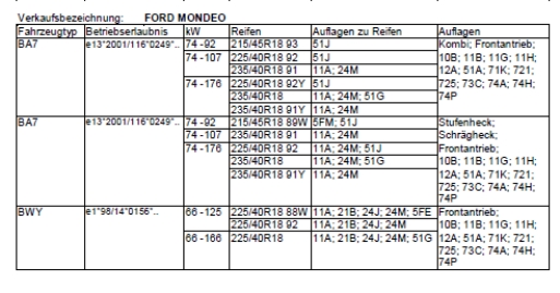

    MondeoTS : sorry, für die Platin P66 gibts es ne ABE. Mit den Original-Y-Felgen sieht das natürlich anders aus.
    Aber mal ehrlich, der Unterschied zwischen 235/40 R18 (die Du lt. Ford ohne LEB fahren darfst) und 225/40 R18 ist der Unterschied nicht wirklich groß, vom Komfort her dürfte das eigentlich nicht viel ausmachen, und vom technischen her auch nicht siehe Pic.
    Warum zur Hölle Ford die 225er nicht freigegeben hat, ist mir soweiso ein Rätsel.......Ford, die tun was....

  • @ Dwarsloeper : Fahre aktuell 225/40 R18 92 Y. Diese Größe muss nur beim Kombi (warum auch immer....) beim TÜV vorgeführt werden. (siehe Auszug aus dem Gutachten). Zusätzlich gibt es eine Freistellung zum Nachtragen der nicht eingetragenen Reifengrößen. (siehe ABE)
    Ich habe mir explizit eine Kombination ausgesucht, wo ich nicht noch zum TÜV oder ähnliches laufen muss. Beim letzten Wagen wollte mir ein TÜVler die Eintragung verweigen, da sich die Radschrauben nicht wie im Gutachten geforderte 6 Umdrehungen sondern nur
    5 3/4 Umdrehungen reinschrauben liessen, und das mit Original Radschrauben vom Felgenhersteller......auf sowas hatte ich keine Bock.
    Desweiteren war es mir vollkommen egal, ob nun 235/45, 235/40 oder 225/40....Die Unterschiede sind im diesem Bereich meiner Meinung nach marginal was die Leistung betrifft, Die Unterschiede im Preis sind da schon beträchtlich. Was ich auf keine Fall wollte, waren die LEBs nachrüsten, wie beim TE beschreiben. Der Mondi ist eh schon ein Schiff.

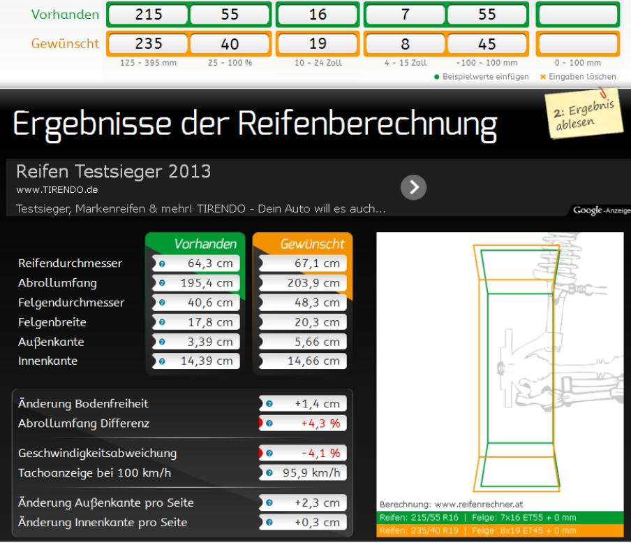

    Der Unterschied zwischen den 215/55 16 und 235/40/19 sind mehr als 4 %..(siehe Bild 4 ), also eigentlich gar nicht zulässig ohne Tachoangleichung, oder liege ich da falsch......
