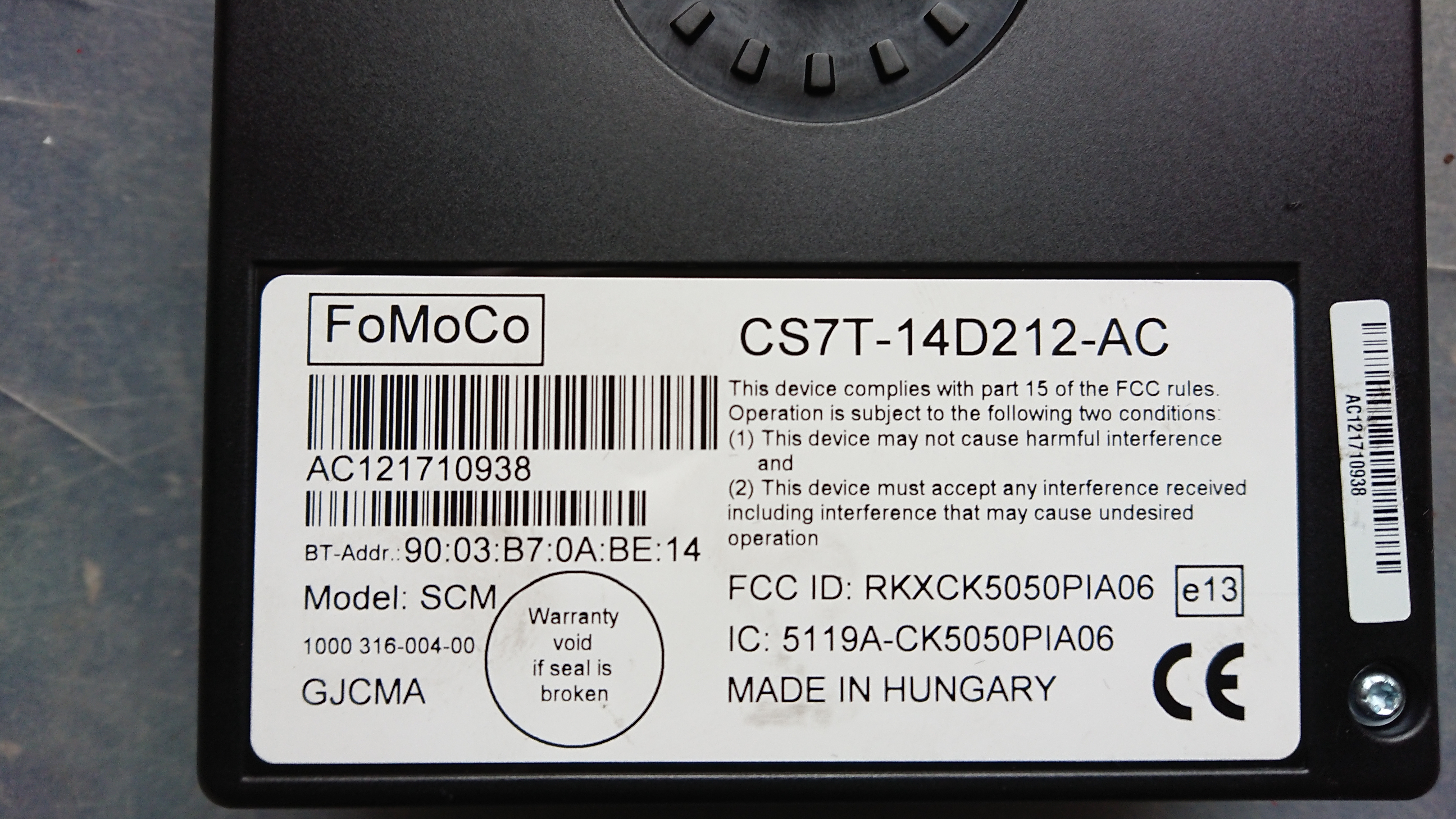

Falls Du das BT-Modul tauschen möchtest, muss es nicht unbedingt eines aus dem Mondeo sein.
Musste meines auch tauschen, hab über das Kaufhaus mit den 4 Buchstaben eines aus einem Focus DYB erworben, funktioniert auch.
Die Bezeichnung muss halt passen.
Für deinen Mondeo BJ 2014 müsste diese Modul passen (Vergl. https://mk4-wiki.denkdose.de/artikel/sound_connect/varianten)
Der vorletzte Buchstabe A bedeutet, dass ein USB _Port verbaut ist (den brauchst Du, wenn Du das MCA+ eingebaut hast... sonst keine Musik über USB) der letzte Buchstabe C gibt die Firmwarefunktion an. d. h. der letzte Buchstabe kann auch abweichen, sollte trotzdem funktionieren.
Sprache dieser Module ist multilingual... früher gabs nur eine Sprache im Modul...

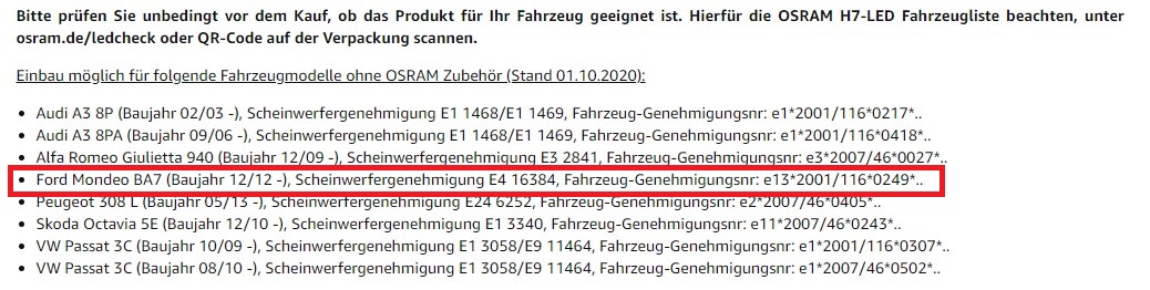

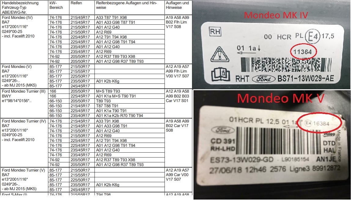

Hallo Leute,
die sind NICHT für den MK4 zugelassen.
E-Nr. des Fahrzeugs passt zwar (sind für den MK IV und MK V bis auf die letzten Stellen identisch, reicht lt. Osram), die E-Nr. der Scheinwerfer stimmt nicht überein...
Kommt vielleicht später für den MK4
die haben sich beim BJ verschrieben.....

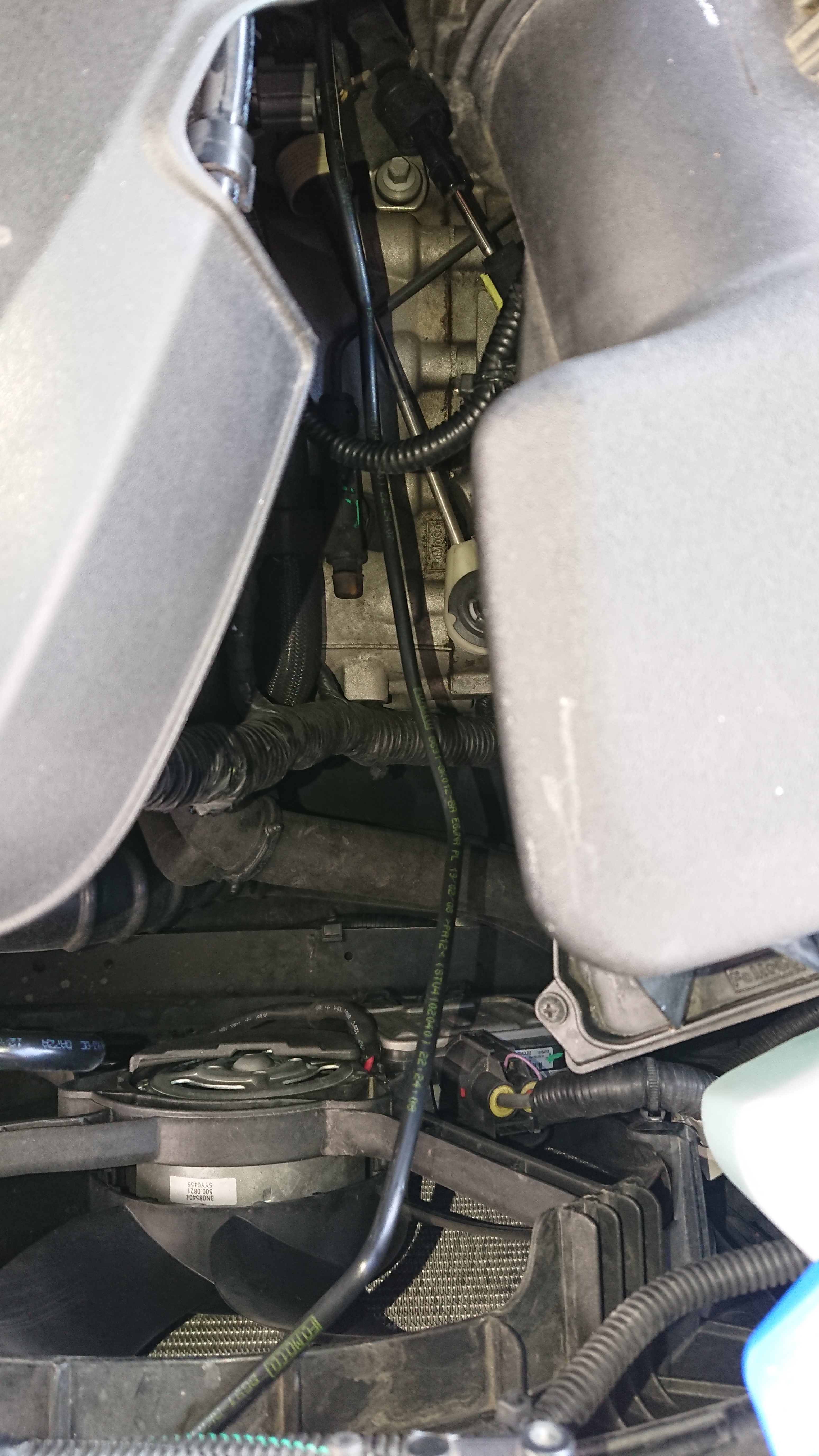

so, meiner war die letzten 2 Tage in der Werkstatt...
Alles so wie bei den Vorgängern beschrieben (Schlauch, Kühlmittelstandrohr, Ausgleichsbehälter, Kabelbaum, neues Thermostat....)
Habe noch nen neuen Schlauch entdeckt (glaube ich), allerdings hat man den sehr "wabbelig" verlegt.
Daher hab ich den noch mal zusätzlich mit einem Kabelbinder befestigt.
Kühlmitteltemperatur jetzt ca 84°C statt früher 97°C
Convers+Mod blieb unangetastet wie vermutet....
