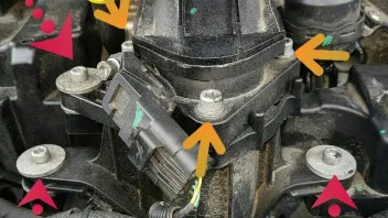

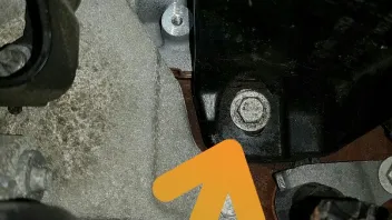

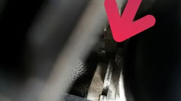

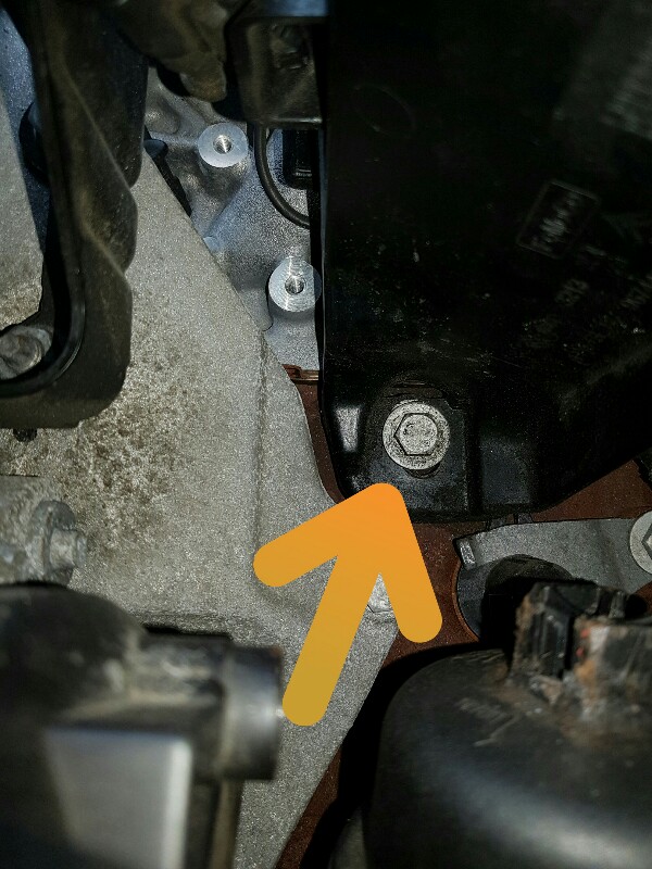

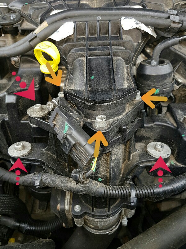

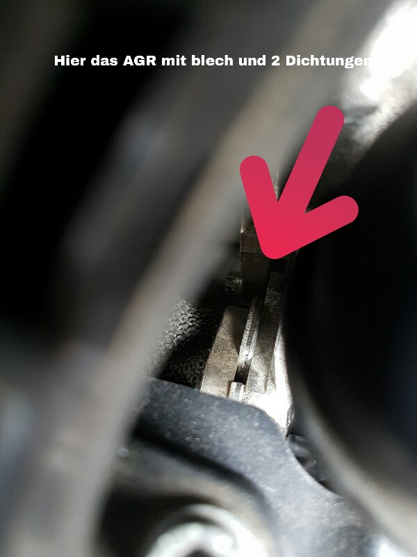

Aneurysma: kannst du mal den link zeigen? Hast du vielleicht noch ein Foto, an welche Stelle die Platte eingebaut werden muss und welches Werkzeug ich dafür benötige?
Du hattest vorher das Rohr gereinigt, oder? Wie bist du da vorgegangen? -
Du hattest vorher das Rohr gereinigt, oder? Wie bist du da vorgegangen?Also das AGR habe ich an sich nicht gereinigt da das Fahrzeug erst an die 100000 km weg hat, ich habe lediglich die Ansaugbrücke vom Ölschlamm gereinigt und danach das AGR blind gesetzt da es auch noch ordnungsgemäß öffnet und schließt wenn das Fahrzeug abgestellt wird.
Bilder kann ich später nach hängen leider nicht von dem Ausbau der Ansaugbrücke da das doch schon etwas komplexer ist durch Rail ach und Bilder können in meiner Galerie angeschaut werden wo das AGR Sitzt, und was ab muss damit man einigermaßen mit den Fingern ran kommt gruß rené -

Hallo zusammen,
hab bei meinem 2.0 TDCI mit 140 PS vFL vorgestern das AGR dicht gemacht.
Hatte bei Schäfer Metallverarbeitung die Platte für den MK3 2.0 TDCI (140 PS) erstanden.
Hat ohne Probleme gepasst und war innerhalb von 5 Minuten verbaut.
Der Motor läuft ohne Probleme, und ich meine der Durchzug ist aus dem unteren Drehzahlbereich heraus besser geworden. -
