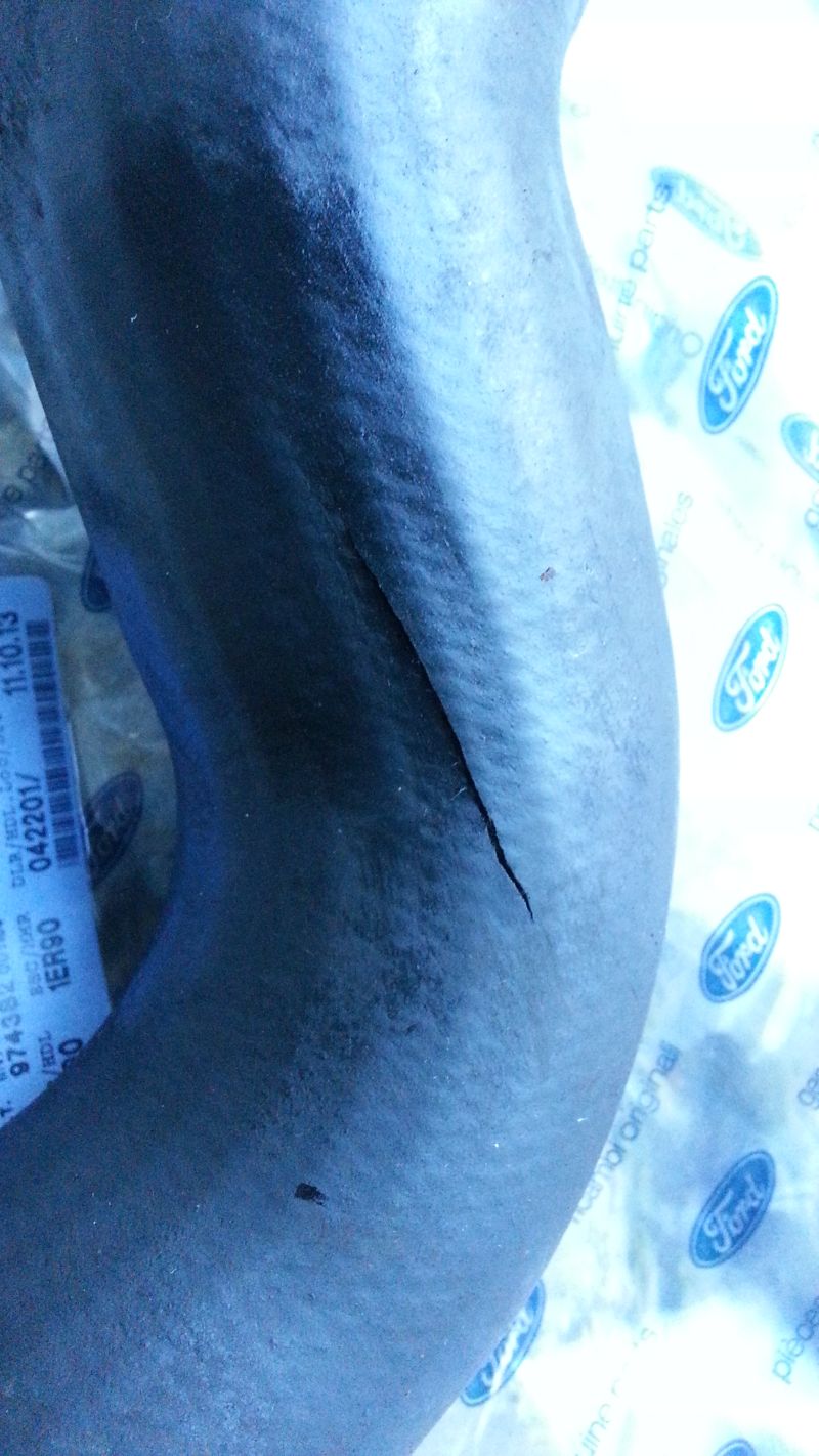

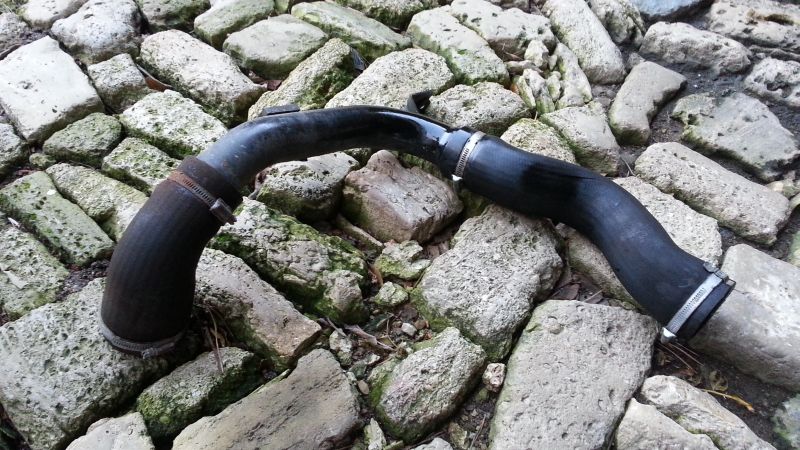

  • Wurde der Schlauch wegen der Meldung "Ladedruck zu niedrig" getauscht? Dann war es vielleicht von Anfang an der Sensor. Natürlich kann es auch einfach ein verdammt blöder Zufall sein, dass beides kurz hintereinander den Geist aufgibt.

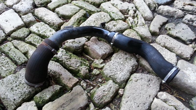

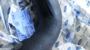

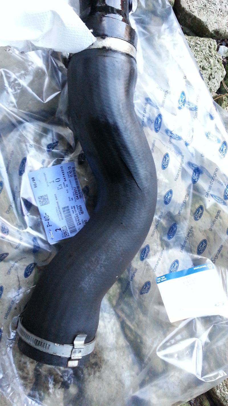

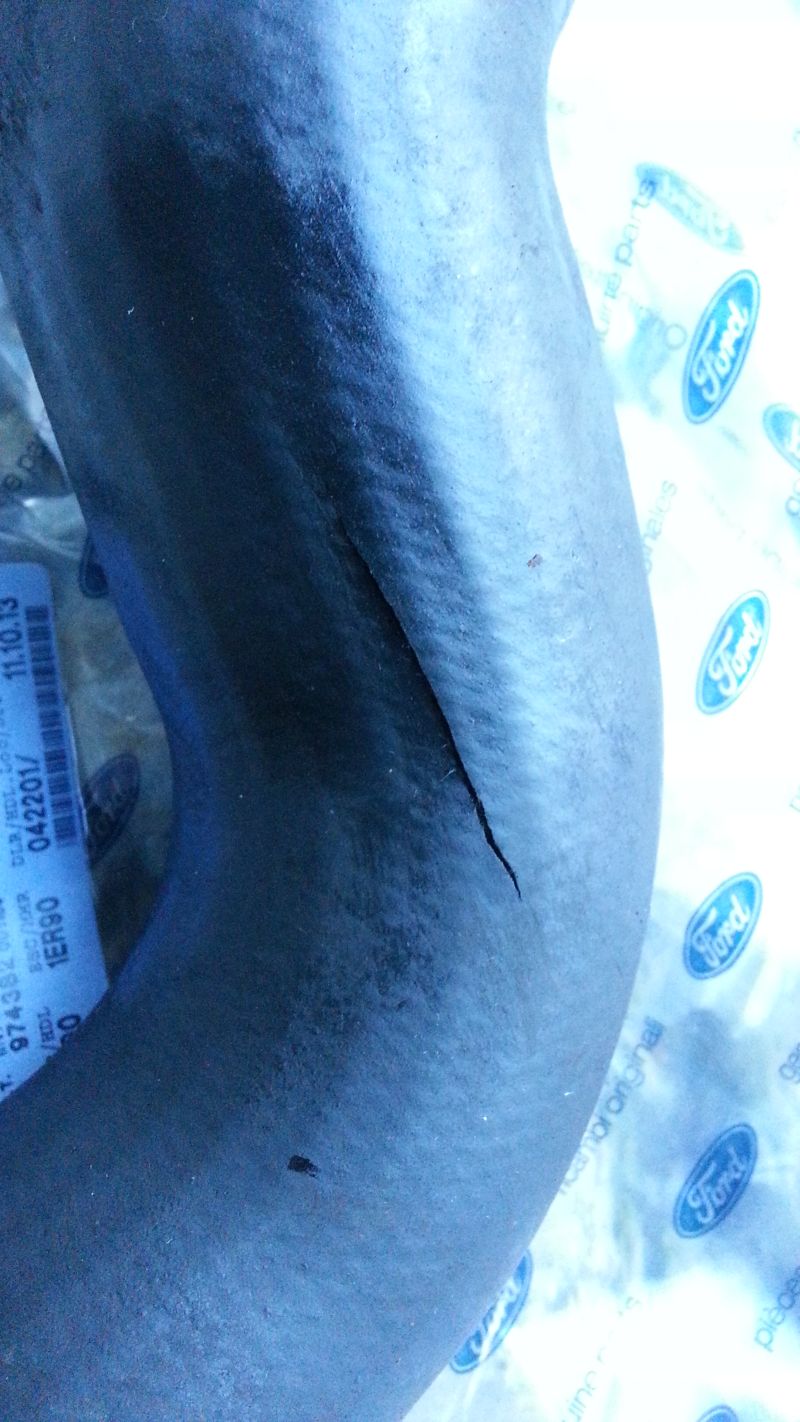

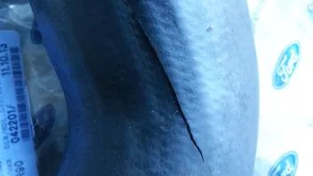

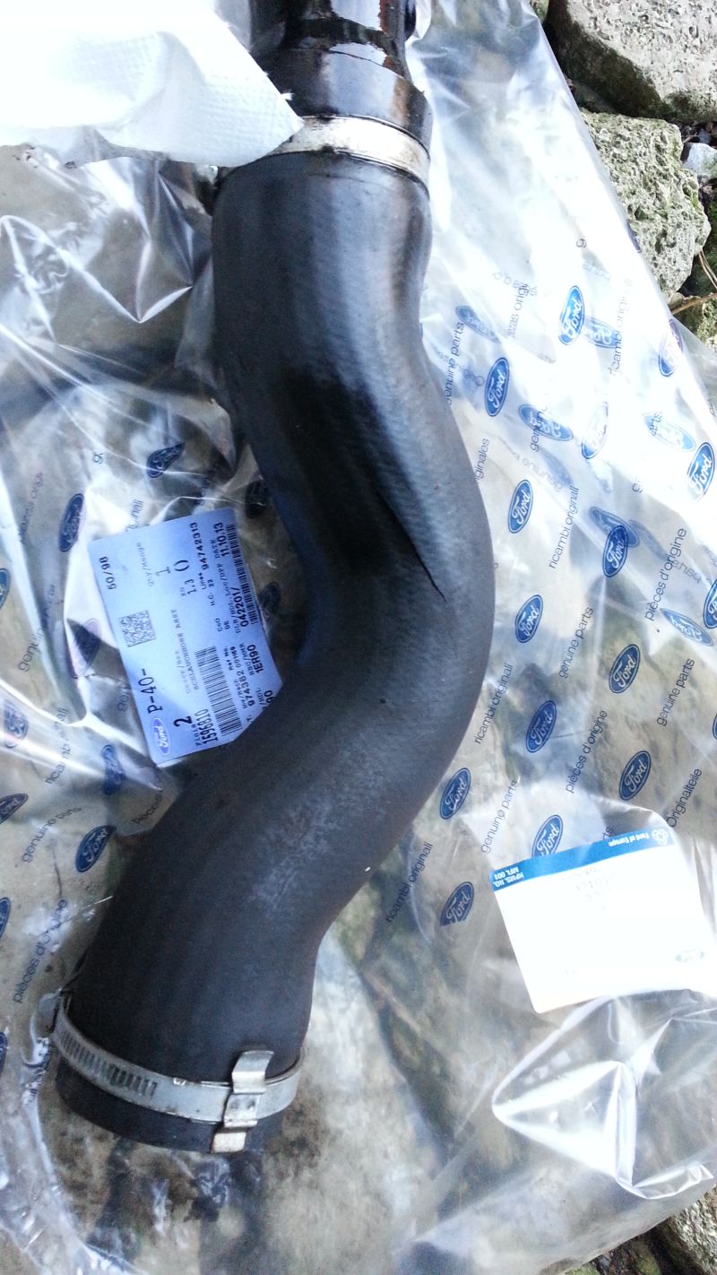

  • es is der turbo schlauch vom LKK der 2te fordhändler hats gefunden nachdem der erste wohl unfähig war
    bekommen sie aber erst zu montag,,
