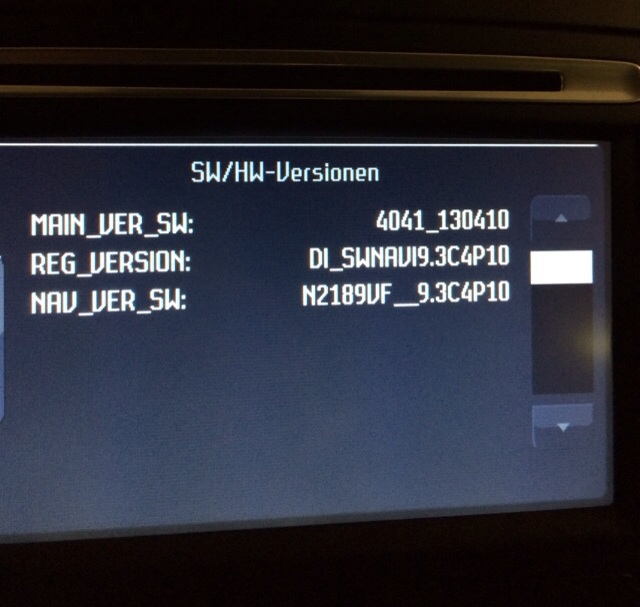

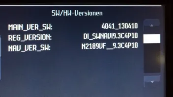

  • Ich habe mir das aktuelle Bosch Service Pack 2013 update selbst aufgespielt vom S-Max Forum, es funktionierte ca. 3 Monate und jetzt ging es voll los!
    Aktuelle Version vom NX ist die 4041
    Bringt also auch leider nichst :-((
    In ca. 4Tkm habe ich meinen 60Tkm KD da werde ich das vortragen, evtl. auch schon früher, mal schaun!
  • Naja.. hat ja immerhin ein paar Monate geholfen bei dir, Zagei, und bei mir. Ausserdem schadet so ein Update sicher nicht. Kleiner Tipp: Navi-SD vorher rausnehmen, dann istes nicht so dramatisch, wenn man die falsche der beiden DVD's erwischt, da die Navi-Soft in dem Falle nach dem Wiedereinlegen wieder von SD installiert wird (ist mir passiert).
  • Nö, Du hast die aktuelle Version für die Kamera mit dem SP 2013!
    Denn wie ich geschrieben habe, habe ich die 4041, Installiert habe ich das ganze Anfang Januar 2014!
