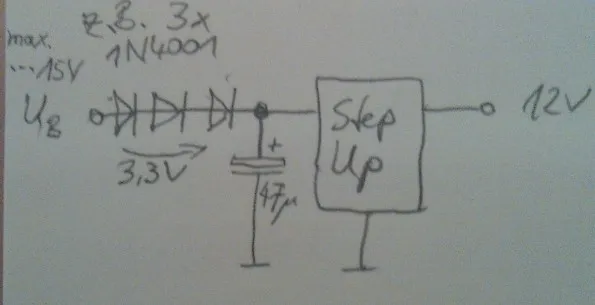

    Wenn dieser bei Eingangsspannung>12V nicht läuft, ist es viel einfacher, eine Diode vor den Eingang zu setzen (250mA sollte reichen).
    Was evtl. noch sein könnte, dass das Mini-Schaltnetzteil eine Störung in die Kamera einbringt (sieht man erst nach ausprobieren). Falls dem so ist, brauchts noch einen Entstörkondensator.

    Ja könnte gehen wobei die Sache mit der Diode am Eingang sich für mich noch nicht richtig erschließt.
    Wie würdest du es genau verschalten?

  • Das mit der Diode habe ich so gemeint:
    Hier ein datasheet des StepUp-Wandlers:

  • Ist sicherlich nicht die eleganteste Methode mit den Dioden sollte aber funktionieren. Wobei ich von einem Spannungsabfall über jeder Diode von 0,7 Volt ausgehe.
