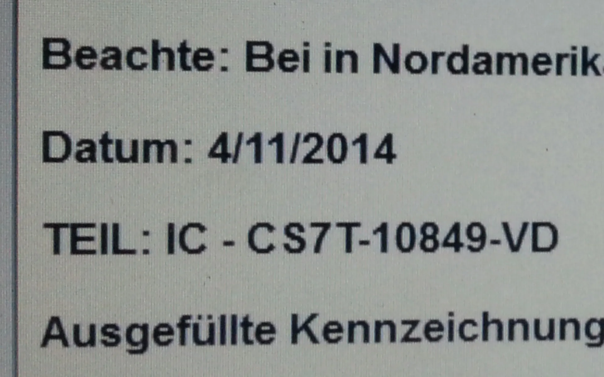

  • laut meiner info gibt's ein update des PAM von BS7T-15K866-AB auf AD. Natürlich bezogen auf mein Auto.
    hast du auch einen Changelog zu den Updates?

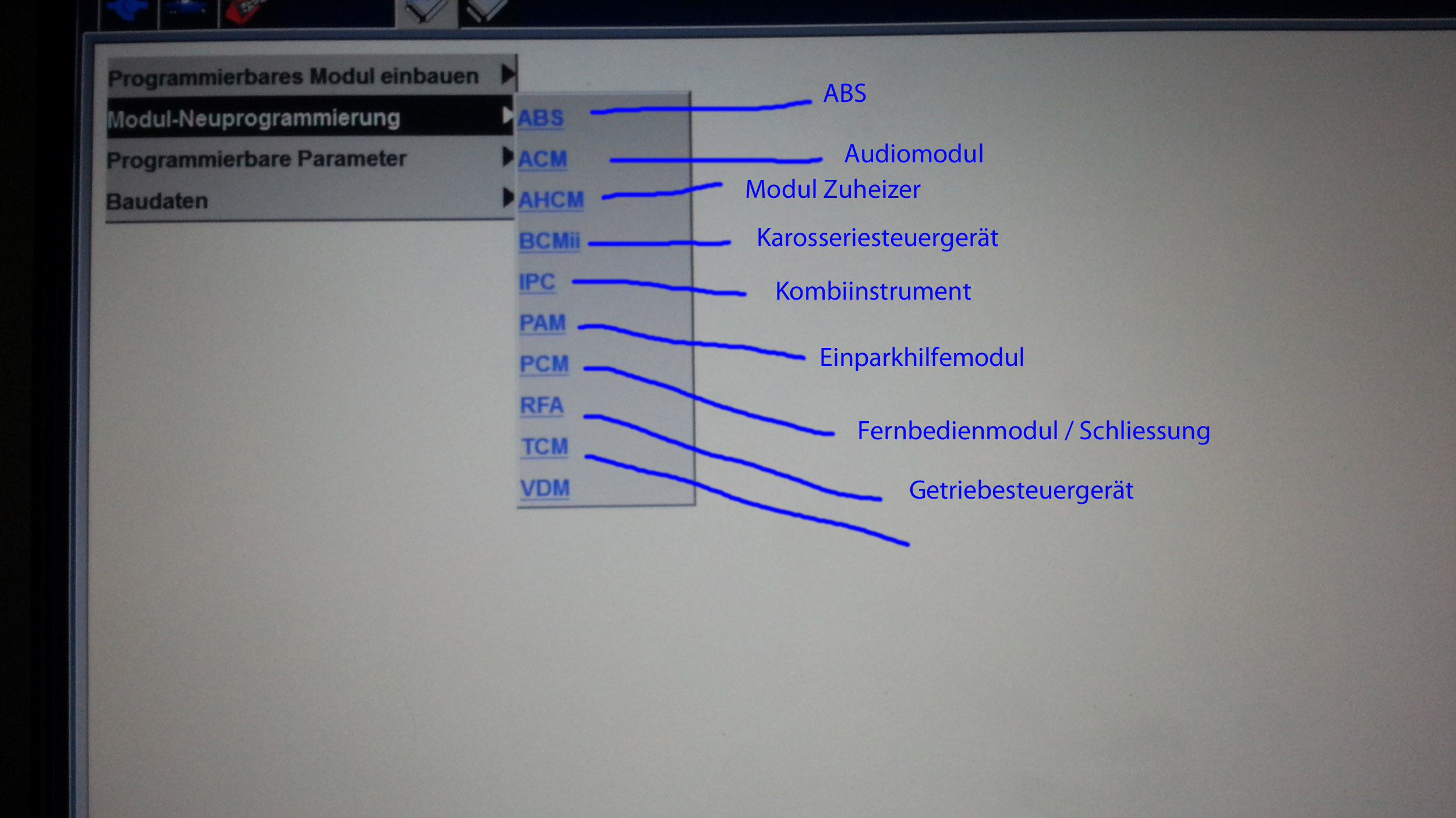

  • Auf der Beschriftung von Deinem Bild hast Du was untern Tisch fallen lassen.
    Füge bei PCM "Motorsteuergerät" ein, dann passt der Rest danach auch wieder ;)
    Mit ACM ist sowiel ich weiß schlicht das Radio oder Navi gemeint.
    RFA müsste bei uns das Keyless-Modul sein, weil die restliche Fernbedienung im GEM (hier BCM) enthalten ist.
    Was mir fehlt ist das RCM (Rückhaltesystemmodul).

    @MucCowboy
    Ja stimmt hast Recht mitn PCM ist mir gar nicht aufgefallen ^^ obwohl ich mehrmals raufgeschaut habe *lach
    JA wie gesagt ACM ist Audiomodul, und RCM ist in den Updates gar nicht vorgesehen.

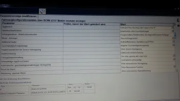

  • Hey ihr beiden also ... zuerst zu
    @ Spike

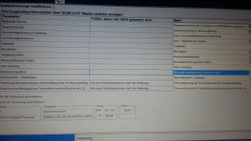

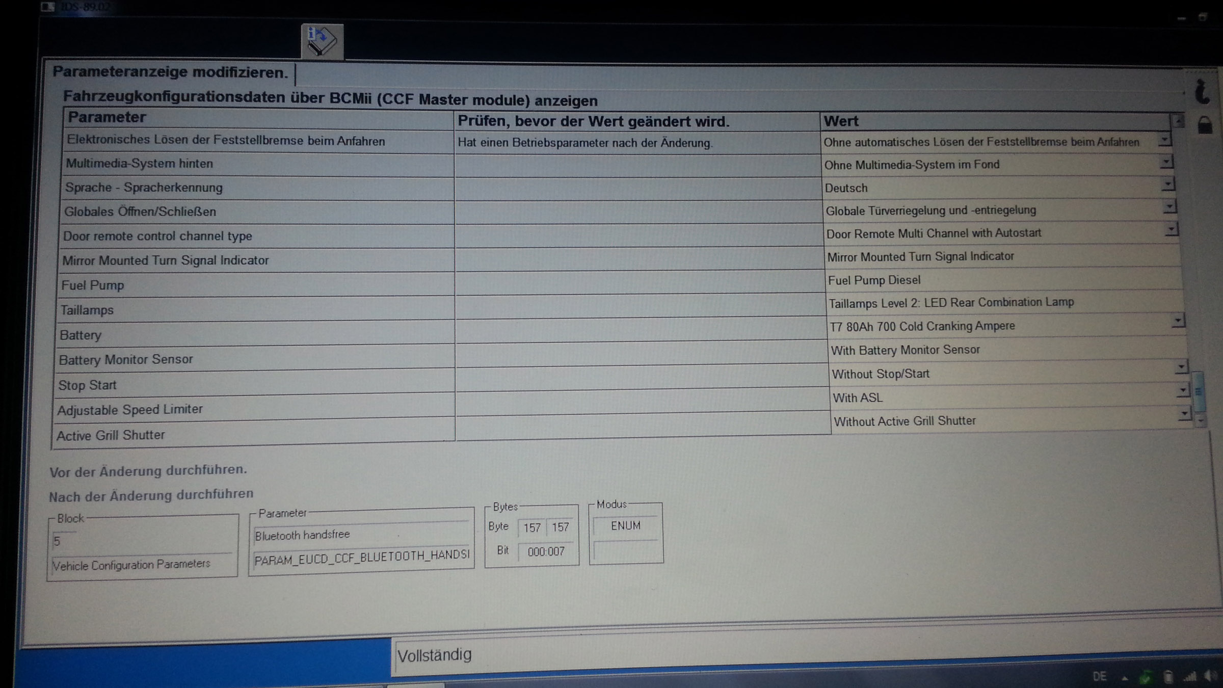

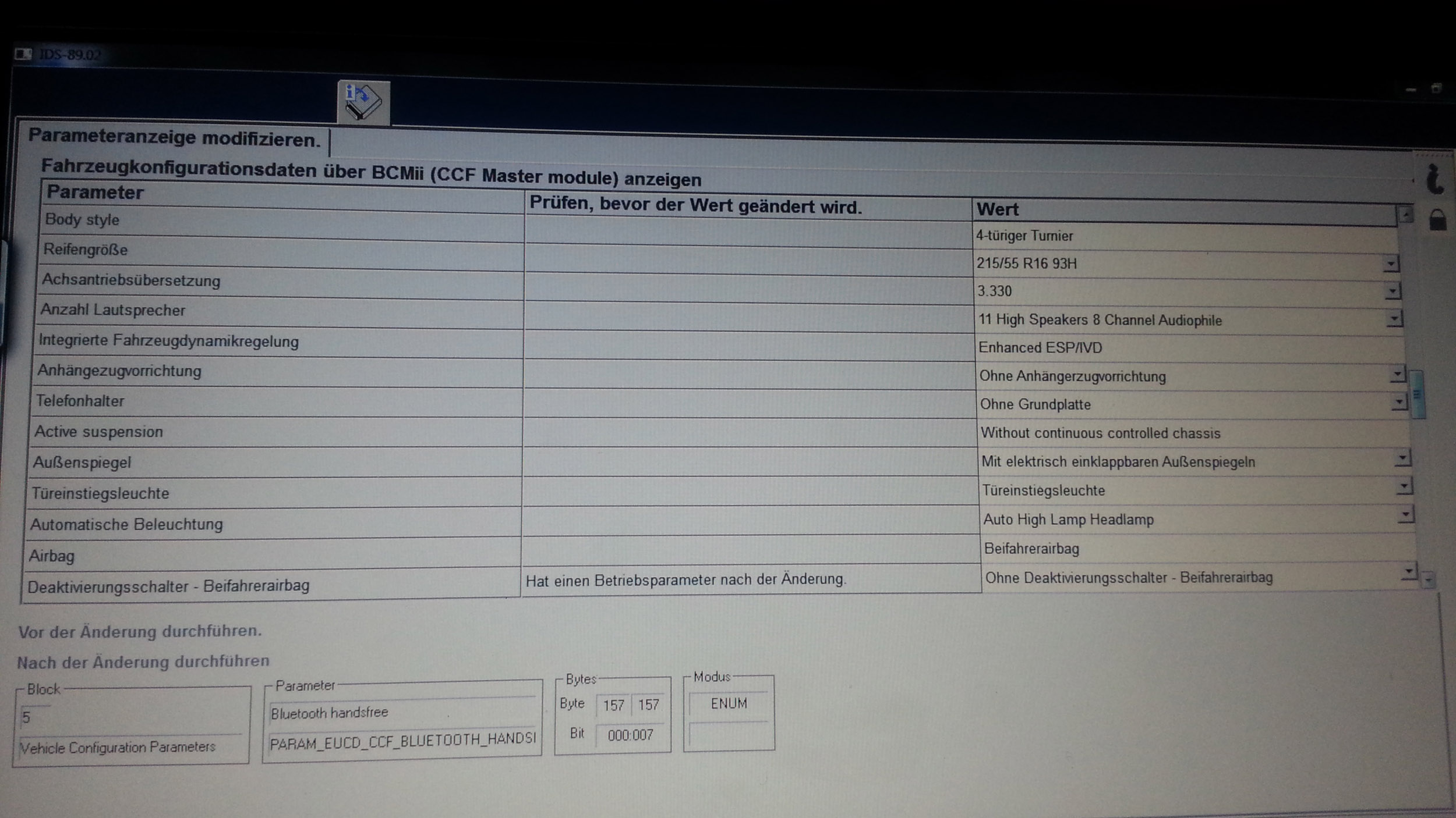

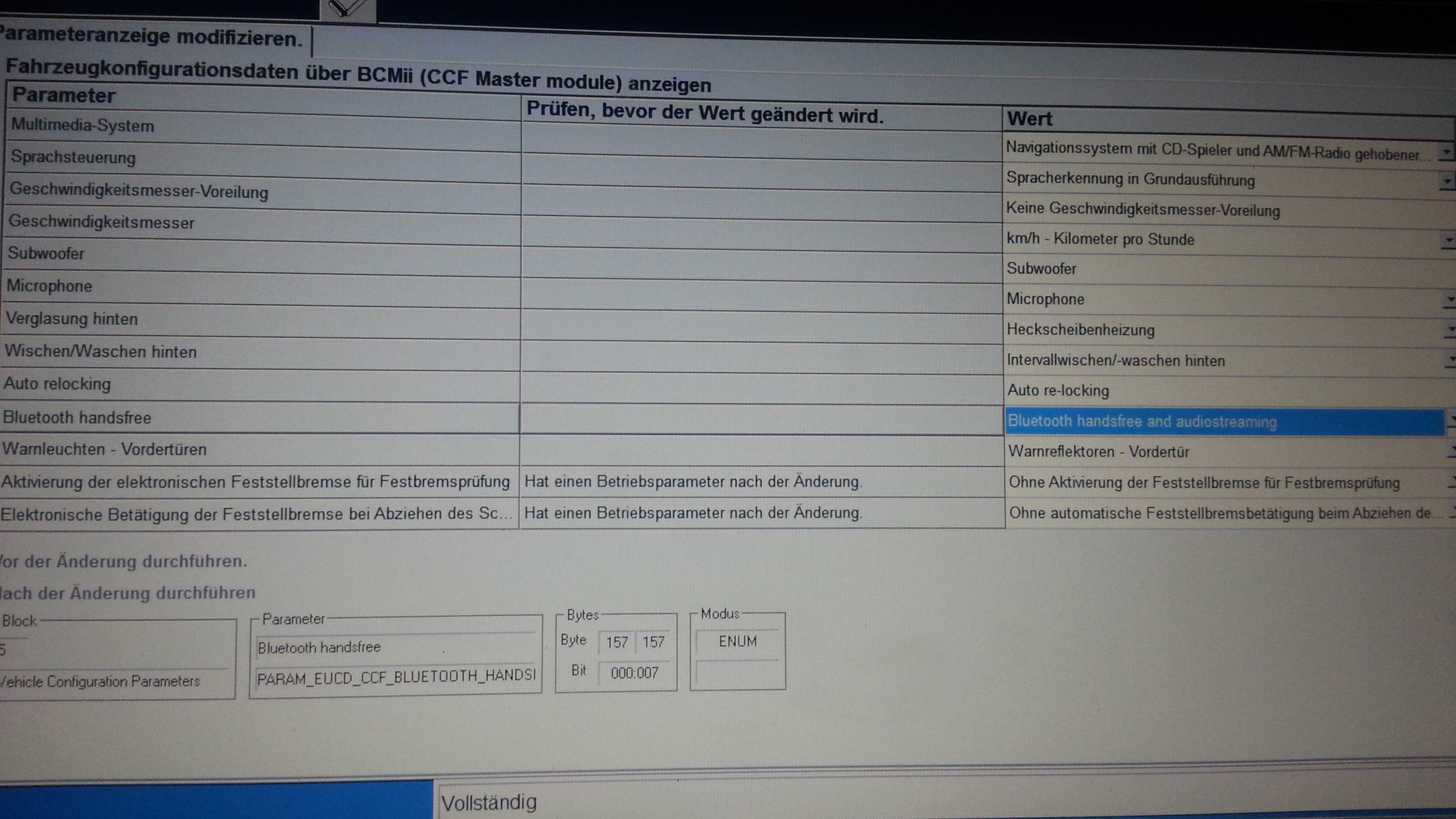

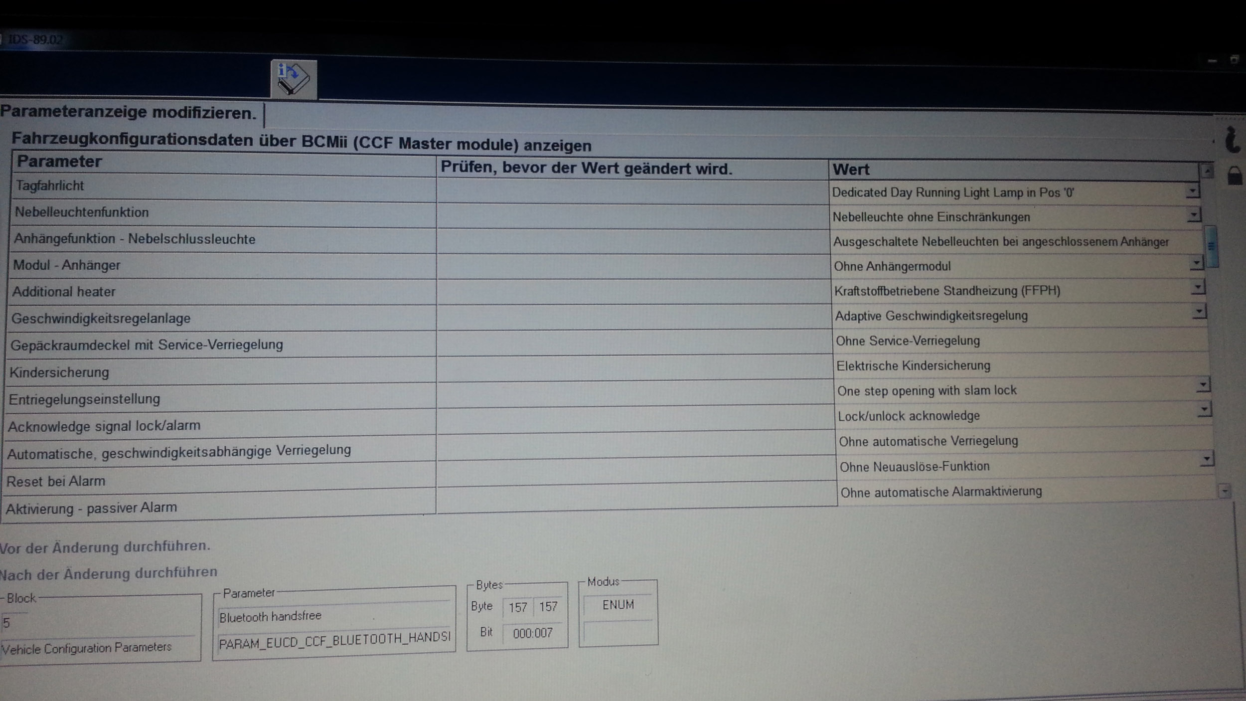

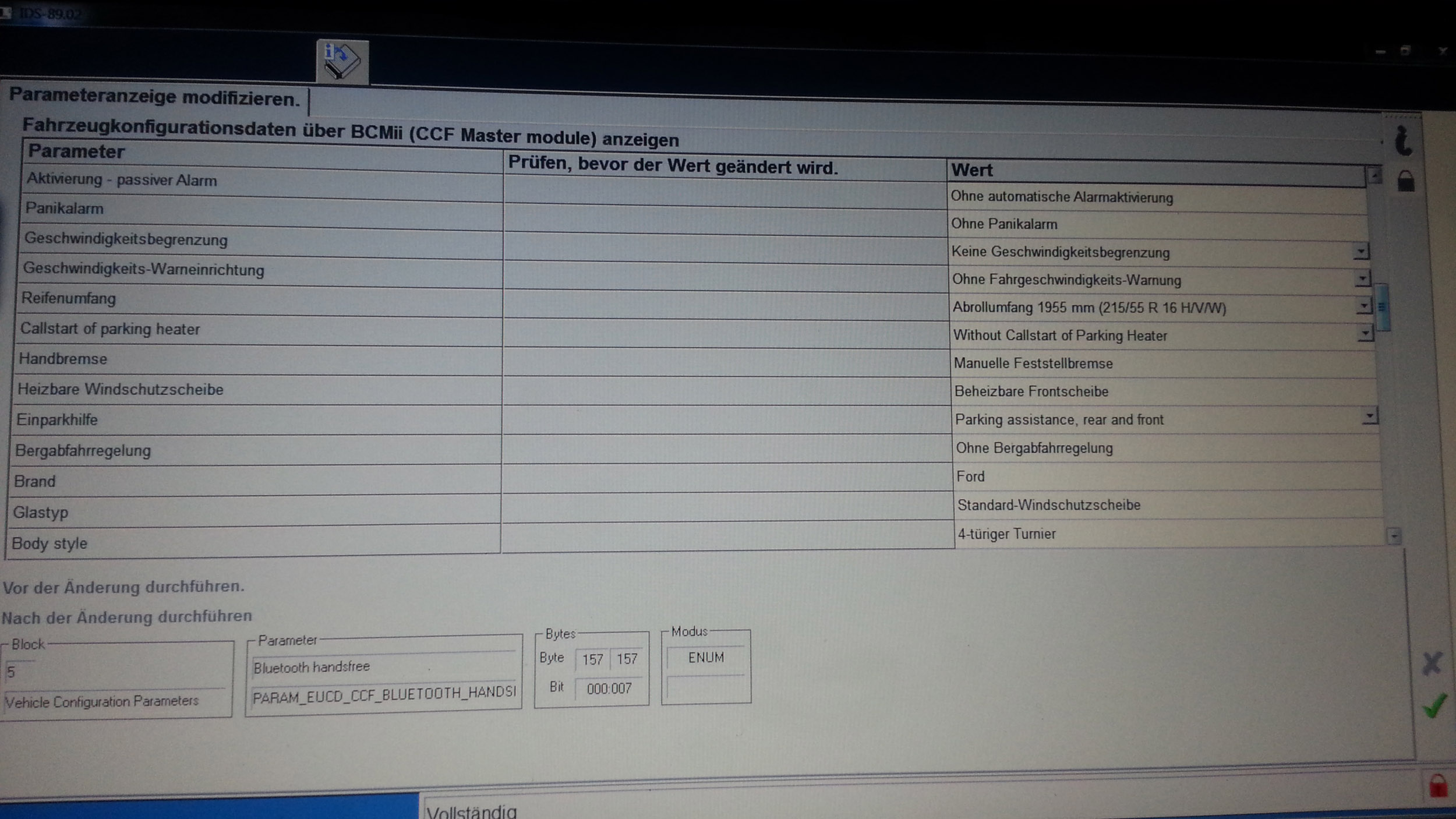

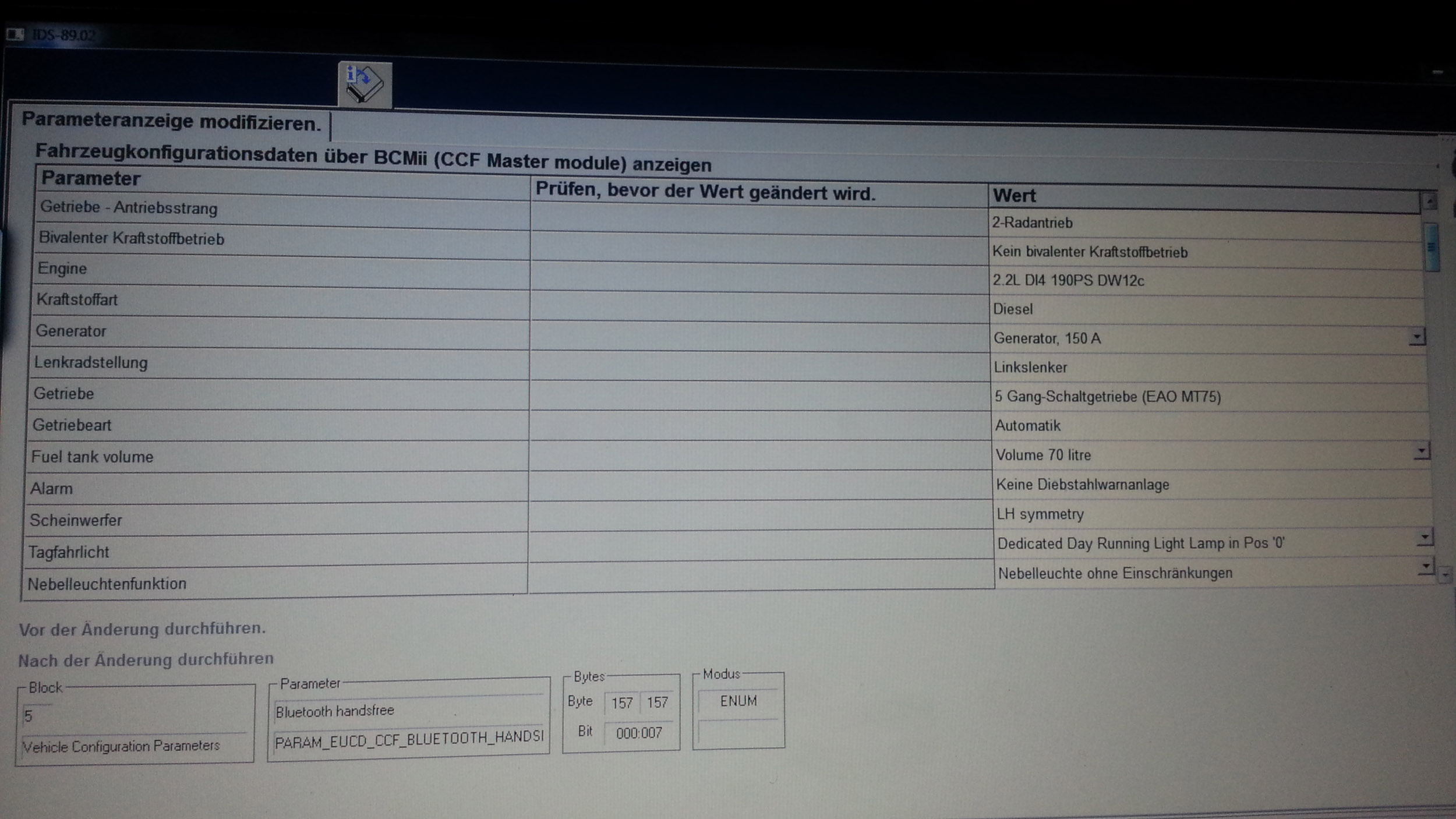

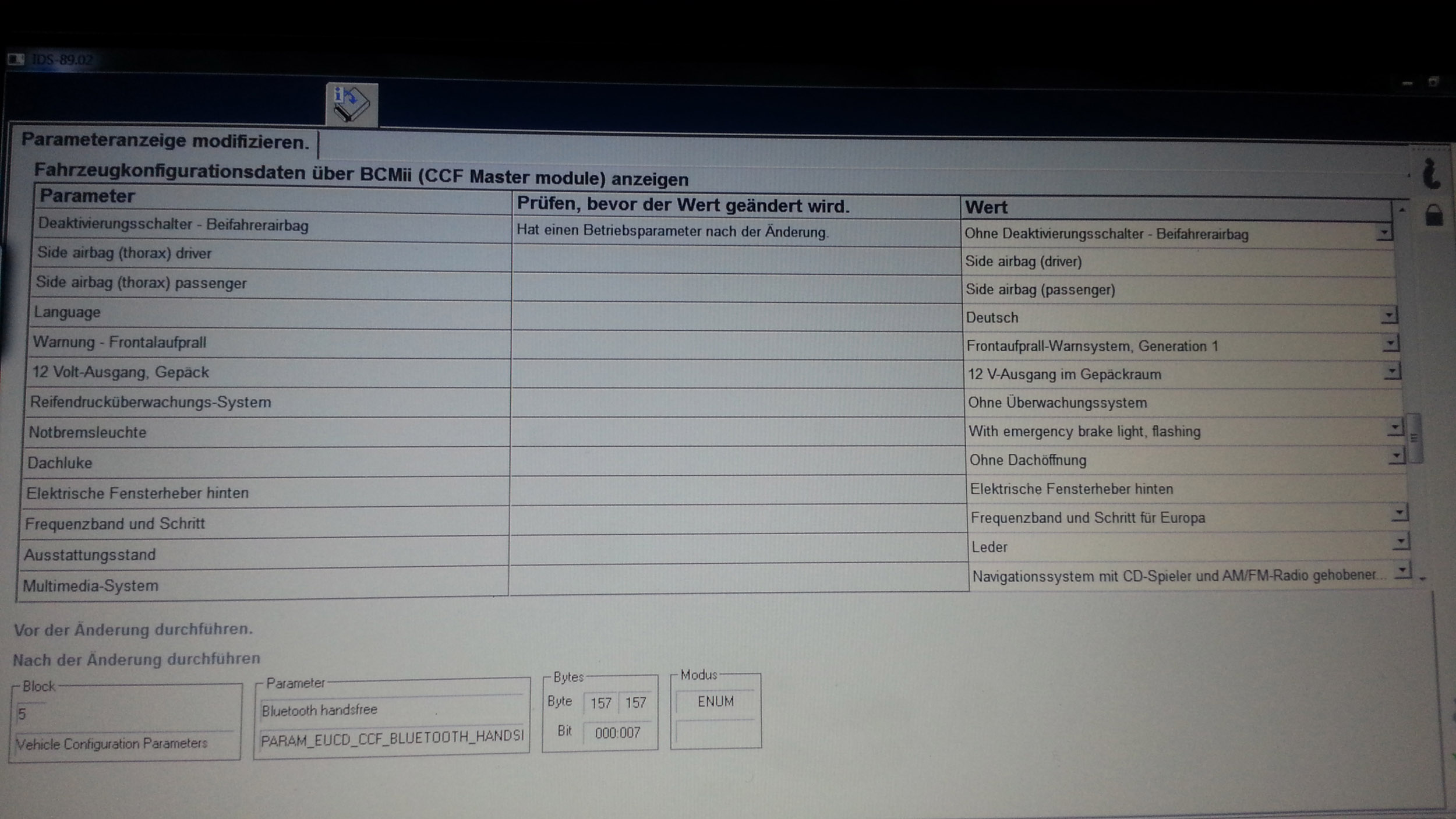

    Du sorry ich muss mich korrigieren bzw. teilweise ... seit der neuen Software ist der Eintrag Quality Air Sensor nicht mehr vorhanden bzw. müsste ich alle Ausklappfenster nachgucken, jedenfalls habe ich mir die Mühe gemacht und mal alle möglichen Einträge fotografiert siehe Anhänge.

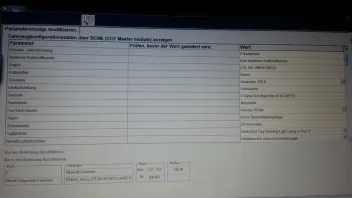

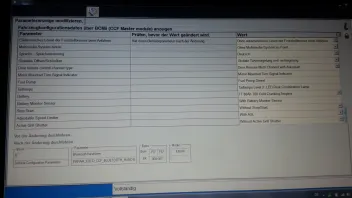

  • und hier die nächsten Einträge ....
  • Sieht genauso aus wie mit vcm1, genau dieselben Optionen.
    Mondeo 1993 CLX 16V 90PS
  • Was kann man unter dem Punk "Geschwindigkeitsbegrenzung" einstellen?
  • das er nur noch Geschwindigkeit X faehrt sprich kmh...
  • Das war mir schon fast klar ;) . Welche Werte sind da einstellbar? Ich denke da an eine Begrenzung, solange 210er Winterreifen montiert sind...
  • ahso... 40,60,80 und sowas wie 210 und 220 etc...
  • Dann werde ich das nächste Saison mal ansprechen. Dann sollen die Jungs das beim Räderwechsel direkt programmieren! :thumbup:
