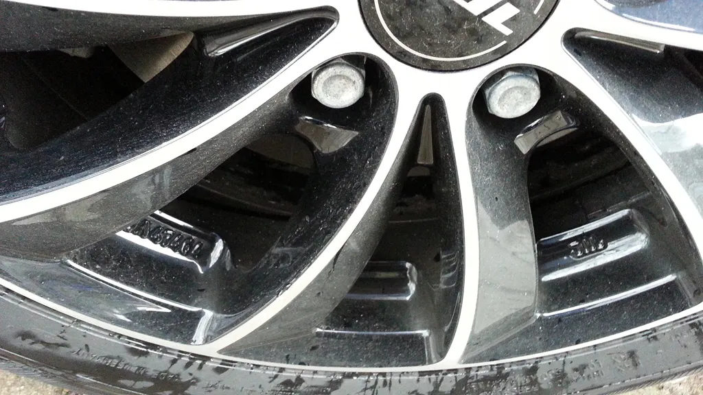

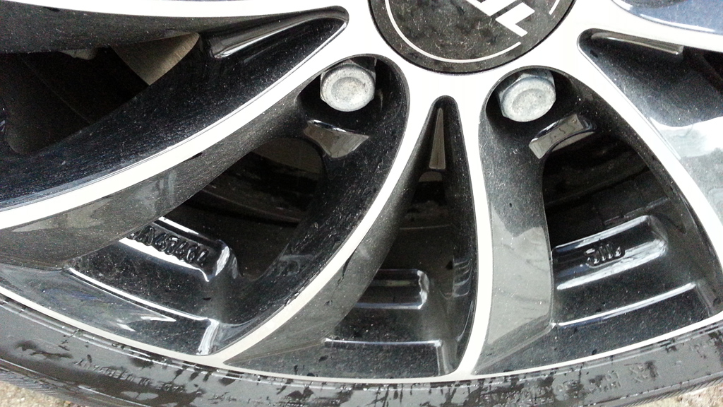

  • hier kam ja die Frage auf zwecks Bremsstaub und Dreck bei Ceramic Bremse und schwarzen Felgen.
    Ich habe heute mal nen Bild von meiner gemacht, wurde schon gut gefahren seit letzter Wäsche...
    hier denke ich kann man gut erkennen das kaum Bremsstaub vorhanden ist von den Ceramic Belägen.
  • Jep, Danke für das Bild!
    Hast Du auch ein anderes Bremsverhalten, oder ist nichts feststellbar?
