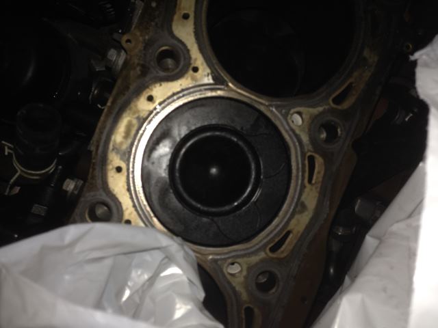

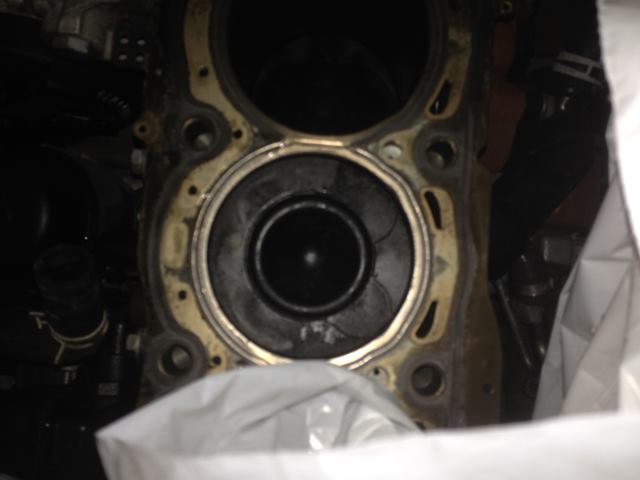

    Am Dienstag hat es meinen kleinen 2,2er nun erwischt, plötzlicher Leistungverlust und viel Rauch aus dem Motorraum. Erst dachte ich an einen Kabelbrand aber dann war schnell klar das es was anderes sein muss. Gestern hieß es schon Zylinder 4 hat keine Kompression und heute nun das Resultat der Kolben ist lang durch gerissen. Und das alles nach 6Jahren und 113000km, welch eine Leistung. :cursing:
    Naja die genaue Kostenaufstellung bekomme ich morgen aber der Block mit Kolben kostet schonmal 2500€ ohne semtlichen Dichtungen, Zahnriemen, Einbau usw. /-Kotz-/

  • An einen Materialfehler nach 113.000 km in einem solchen Bauteil glaube ich nicht. Und wie da die Injektoren geprüft worden sein sollen, hätte mich auch mal interessiert. Das klappt ja schon bei funktionstüchtigem Motor nur sehr rudimentär. Vom Spritzbeginn haben wir da noch gar nicht gesprochen.

  • Da haben sicher Pleuel und Kurbelwelle auch was abbekommen. So einfach ist das nicht.
  • Woher willst du das wissen?
    Und selbst dann ist es beim Spezialisten nicht so teuer.
  • Wenn der Riss durch geht, dann dürfte da mehr als nur der Kolben hin sein. Das heißt dann Zylinder ausschleifen, Übermaßkolben mit Ringen, Kurbelwelle vermessen und evtl. neu wuchten, Kopf abziehen und die ganzen anderen Kleinigkeiten, die sich dabei noch anbieten. Oder die schnelle und einfache Methode: Austauschmotor!
