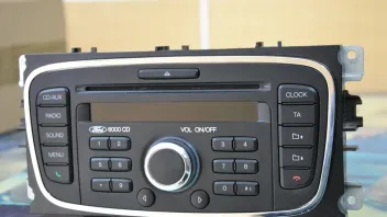

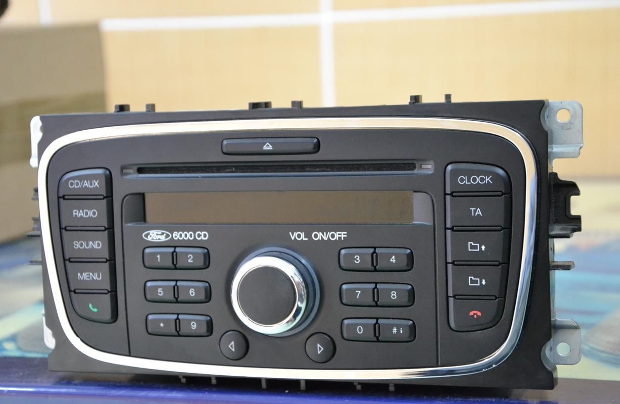

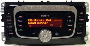

Passt das FL Sony in den Vfl Mondeo
  • müsste eigentlich passen... das sieht aus wie meins und ich hab vfl..
  • Sollte passen. Einzig das Sound & Connect-Modul KANN je nach Kombination Probleme machen. Siehe auch den entsprechenden Tröt zu Anpassung des Kabelbaumes.
    Wenn ich also Pech habe, kann das eingebaute Modul mit dem FL- Radio nichts anfangen und ich brauche das Modul vom FL?
  • Den Kabelbaum kann man irgendwie ummodeln. Wir auch hier im Forum irgendwo beschrieben. Allerdings solltest du vorher dort mal nachlesen, für welche Kombination (Radio vFL, BT FL oder umgekehrt) das so funktioniert. Das hab' ich nämlich gerade nicht auf dem Schirm.
