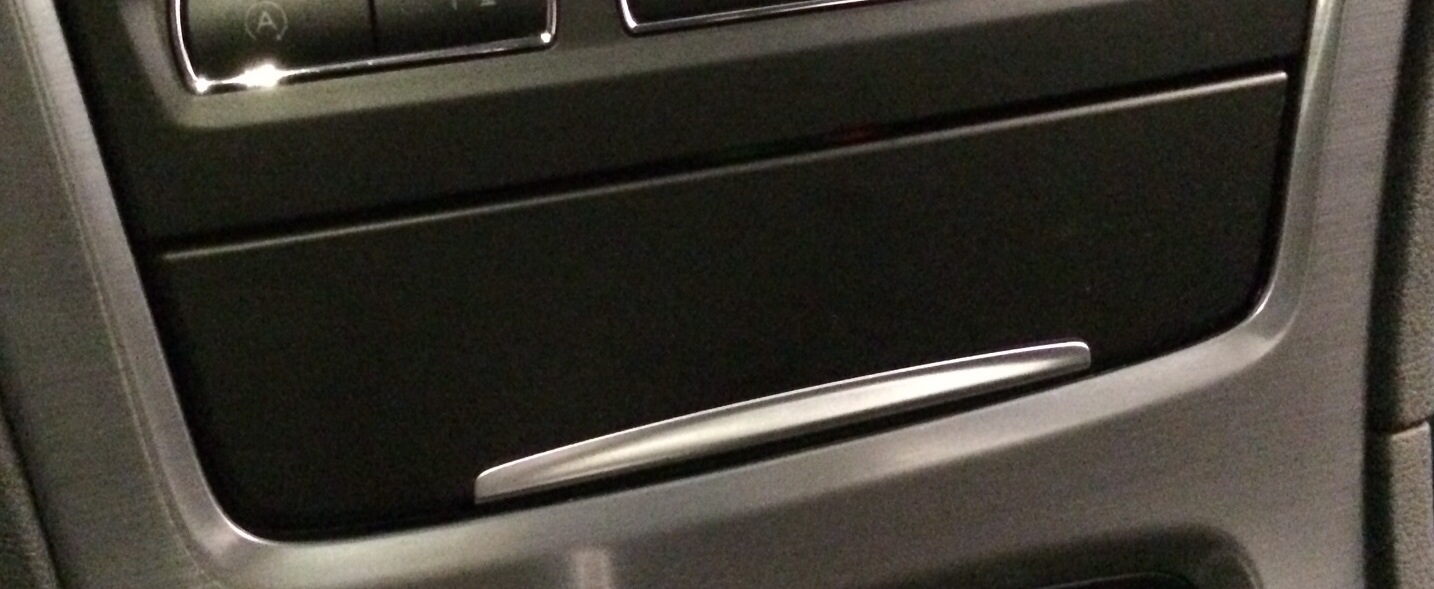

UMTS Router im (leeren/ungenutzten) Aschenbecherfach installieren
    mein Mondeo hat eine ungenutzte Raucheraustattung in der Mittelkonsole unter dem Navi.
    Ich dachte mir den Platz könnte man doch perfekt für einen UMTS Router mit permanenter Ladeunterstützung im Betrieb nutzen.
    Sprich den Aschenbechereinsatz rausnehmen, einen kurzen USB Ladeadapter kaufen, die Buchsen senkrecht stellen, ein USB-Winkelkabel anschließen und das Ganze nach rechts zum Platz des Aschenbechereinsatz führen. Dort dann den UMTS Router platzieren.
    Hier ergeben sich jetzt folgende Fragen:
    1) Kennt jemand einen Adapter der kurz genug ist und ordentlich funktioniert? Mein Wicked Chill ist schon mal zu lang.
    2) Mit welchen kurzen USB 90 Grad Winkelsteckerkabeln habt ihr gute Erfahrungen gemacht?
    3) Der Zigarettenanzünder wird doch beim Verlassen/Abschließen des Autos abgeschaltet, oder? (Key-Free)
    Das Ganze sollte natürlich dauerhaft eingesteckt bleiben und die Klappe vom Aschenbecherfach geschlossen halten kann.
    Gemeint ist dieses Fach:

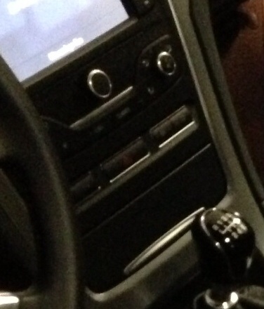

  • Wenn die Komponenten passen macht das Fach unter dem Navi denk ich am meisten Sinn. Ist bei mir komplett ungenutzt und schnell während der Fahrt erreichbar. Zudem ohne Umbau nutzbar :D
    Wieviel Platz ist denn in der Mittelkonsole unter dem Hauptfach? Ich meine ich habe da noch so komische CD Halterungen drin.
    Wenn würde ich die Steckdose senkrecht am Boden einbauen wollen.

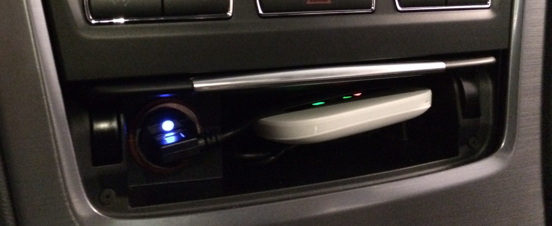

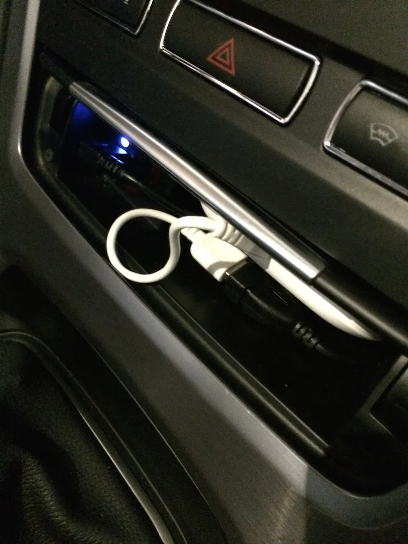

  • So, heute ist die bestellte Hardware bekommen - ein Hoch auf Amazon Prime :D

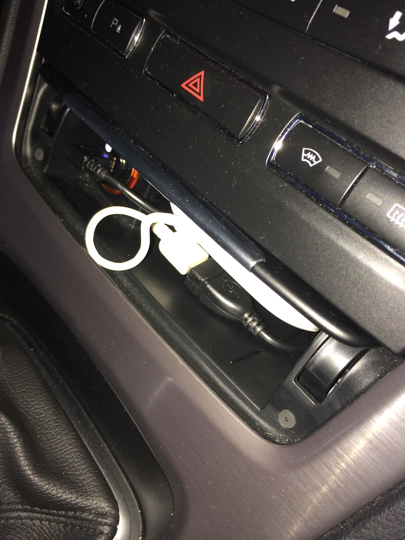

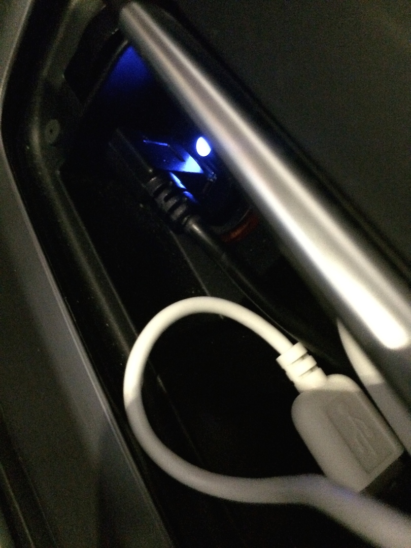

    Der USB Adapter passt sehr gut. Er wird fast ganz versenkt und steht mit dem Ring gerade so weit über, dass man mit den Fingernägeln noch dahinter greifen kann um ihn wieder rauszuziehen. Er sitzt bombenfest und bekommt gut Kontakt. Der USB Winkelstecker passt auch komplett hinter die Blende. Da scheint auch noch ein wenig Luft zu sein. Sprich man kann die Blende schließen wenn beides eingesteckt ist.
    Der UMTS Router passt ebenfalls locker in das kleine Fach, wenn der Aschenbechereinsatz herausgenommen worden ist. Leider passt er nicht hinter die Blende, da das mitgelieferte weiße kurze Ladekabel an die lange Seite gesteckt wird und soweit rausschaut, dass die Blende sich nicht schließen lässt. Da kann man drücken und schieben und verwickeln wie man will - keine Chance :thumbdown:
    Also gerade bei Amazon diesen Winkelstecker zum Laden bestellt (Micro USB Typ B, Winkel):
    http://www.amazon.de/gp/product/B00JR4SJZI/
    Damit sollte es dann passen.
    Wenn das Auto abgeschlossen ist wird nach einiger Zeit der USB Stecker abgeschaltet und zieht so die Batterie nicht leer. Sobald per Funk aufgeschlossen wird leuchtet die Blaue LED.

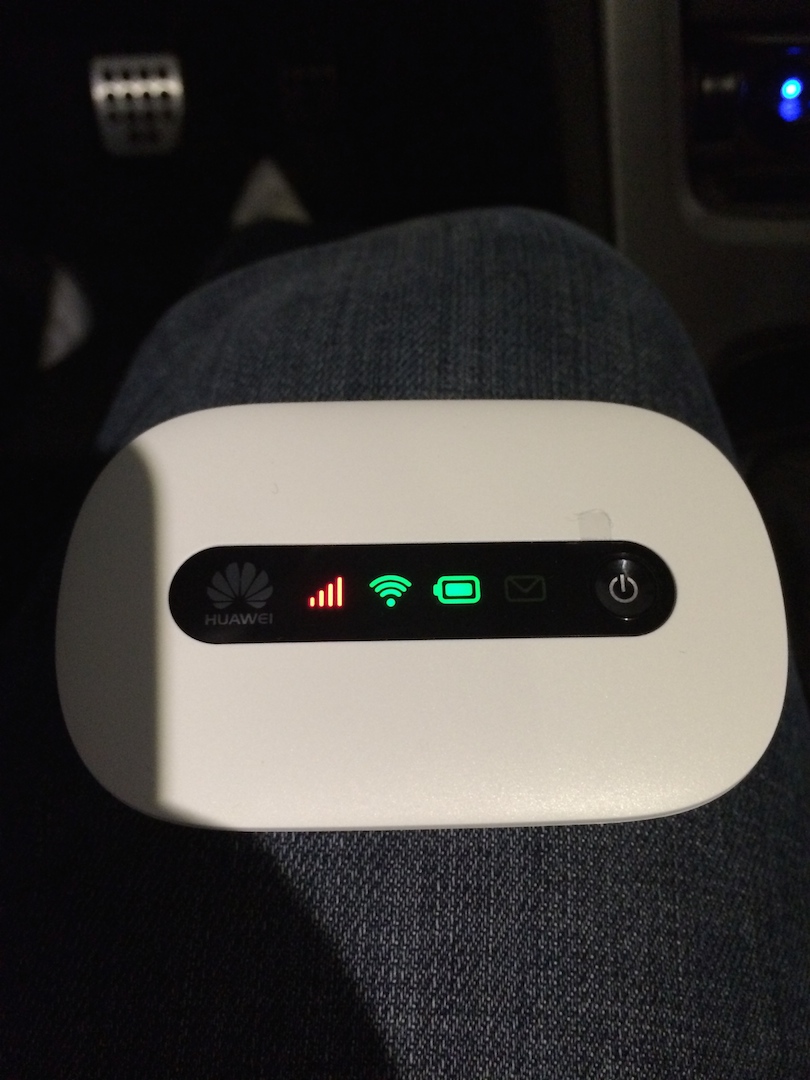

    Den Router kann man mit dem nötigsten Einstellungen versorgen, er hat sinnvolle Energiesparfunktionen, startet schnell und hat einen Super Empfang. Ich war wirklich sehr überrascht. In der Tiefgarage in dem Fach mit geöffneter Klappe hatte er sogar mit der E-PLUS Karte aus dem Firmenhandy (Die T-D1 Nanosim aus meinem iPhone passt nicht) Empfang - zwar als schlecht gekennzeichnet, aber gut genug um über die App Radium den Livestream von Radio Bob wiederzugeben. Obwohl das nur 128 Kbit/s sind ist das klangtechnisch zu UKW ein Himmelweiter unterschied :thumbup:
    Ich habe mir jetzt erst mal ne Netzclub Karte bestellt um zu schauen wie und ob ich das wirklich hinterher nutze oder ob das nur zu einem Gimik verkommt. Ansonsten suche ich mir einen Anbieter, bei dem man möglichst viel Volumen für schmales Geld als Flat bekommt bzw. wo die Drossel dann eben nicht auf 64 oder sogar 32 Kbit/s runter geht. ?(

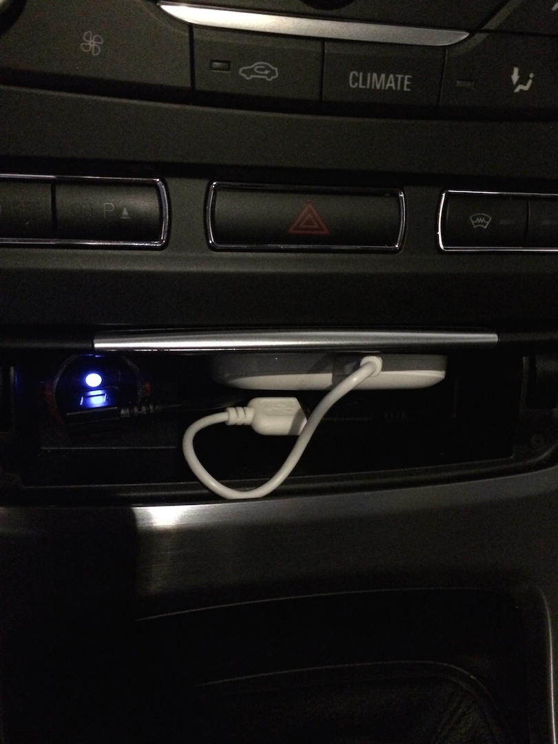

  • Zusammen mit dem neuen Kabel passt jetzt alles. Der Knopf zum einschalten ist auf der linken Seite. Aus der Fahrerposition kann man bei geöffneter Blende die Statusleds gut erkennen. Im unteren Fach der Mittelkonsole (CD aufbewahrungsfach) ist der Empfang so schlecht, dass nur 2G verfügbar ist. Mit geöffnetem Deckel war dann auch 3G verfügbar. Sieht halt blöd aus und ist unpraktisch :D Der gewählte Platz in dem Fach ist empfangstechnisch besser geeignet.
