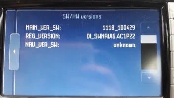

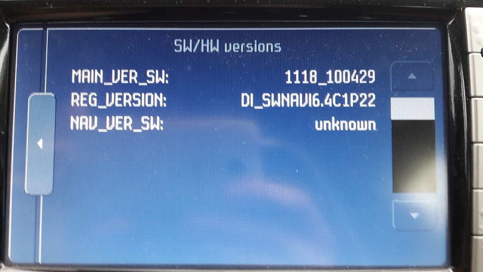

    ich habe mir im S-Max Forum die ISO für das Update auf v5.3 geladen, auf eine CD gebrannt und heute installiert. Das hat eigentlich auch funktioniert... Foto von der Version im Anhang.
