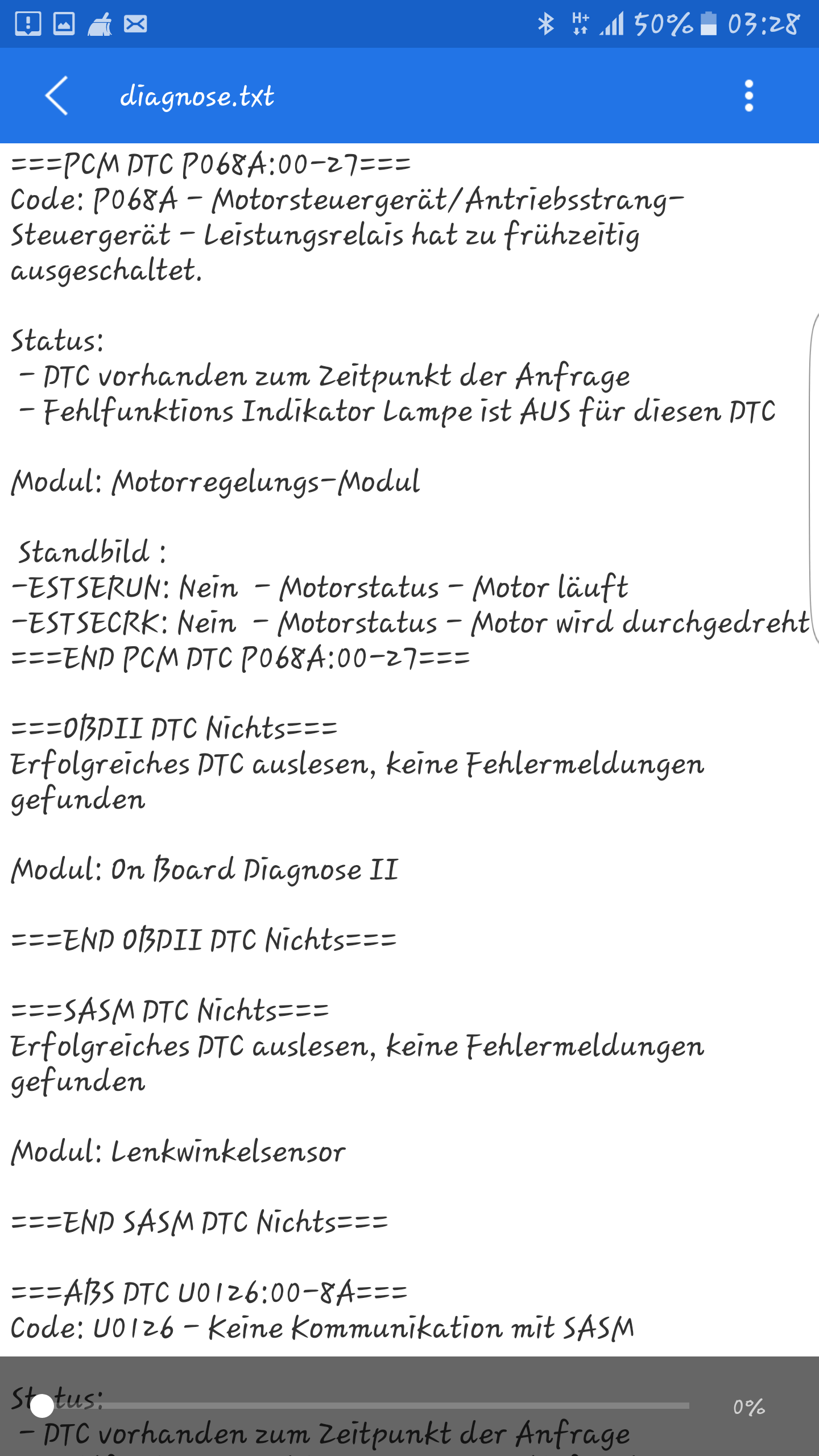

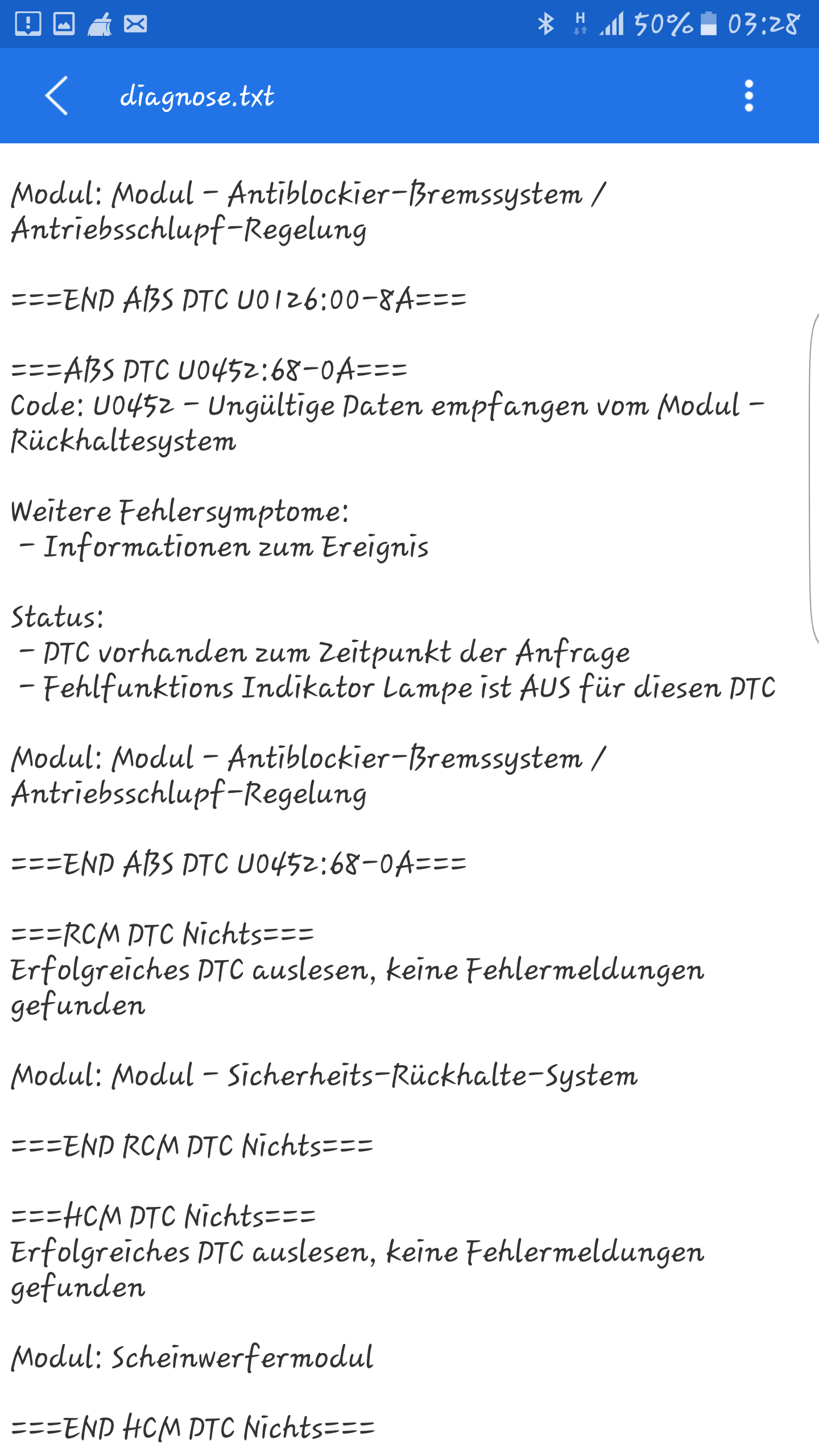

Hab jetz mal forscan ausprobiert, nur das srm komunikations modul hat einen fehler der nicht weg möchte. mikrofoneingang wiederstand im stromkreis auserhalb sollbereich, ist das egal oder was kann ich machen, das der nicht mehr wieder kommt, hängt das mit meiner Batterie zusammen die hat nach zirka 1er stunde fahrt schon wieder fast 11,8 v
Kann mir jemmand was zu diesen fehlern sagen.
Wenn es wiederholt auftritt (P068a), dann das PCM-Relais (im Motorsicherungskasten) austauschen, die U0-Fehler sind nur Folgefehler.
DANKE danke das sind wenigstens mal gute Nachrichten, ja taucht immer wieder auf muss ich mir wohl mal das relais holen schönen Sonntag euch allen.
Noch kurz das R2 ist das pcm relais richtig? steht so im schaltplan
Ja, R2 ist richtig.
