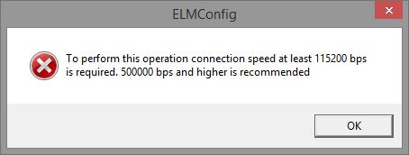

  • Geschwindigkeit auf 38400
    Mit der Einstellung kommt bei "READ CCD from BCM" diese Meldung:
    Scheint also zu langsam zu sein.
    Bei allen anderen Interaktionen kommt dann diese Meldung. Wobei die Buchstaben am Ende Variieren:
  • Diese Fehlermeldungen kommen bei mir auch wobei die "Codes" in der letzten gerne variieren.
  • Dann stimmt irgendwas mit dem elm nicht. Bei Auto geht er bis 500kbps hoch - die braucht er für das HS-CAN. Der Speed sollte nicht fix eingestellt werden da er ja von der Appl. teilweise wieder umgestellt wird.
    Einmal editiert, zuletzt von wsp (28. August 2014 um 10:07)
  • Die Geschwindigkeit, die automatisch eingestellt wird, sind die 500k aber ich vermute auch schon, dass da was an der Hardware krankt. Vom IPC (MS-Can) bekomme ich ja teilweise Daten. Werde nochmal einen Bekannten "anhauen" damit er die kontakte im ELM nachlötet. Der macht in Modellbahnen und sollte das also können.
  • Bei mir sieht das am Anfag aus wie ein Test wenn es auf Auto steht. Er fängt mit der kleinsten Stufe an und legt dann immer eine drauf bis er bei den 500kbps angekommen ist. Macht er das bei dir auch so?

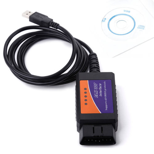

    spike: wo hast du dir dein ELM gekauft?
  • Aus der Bucht hat er es her.
    So eins hier:
    http://www.ebay.de/itm/ELM327-USB…=item418559a038
  • Meins ist von Amazon und kam aus Estland. Hätte ja sein können, dass du es auch da gekauft hast und es vielleicht einen Zusammenhang gibt.

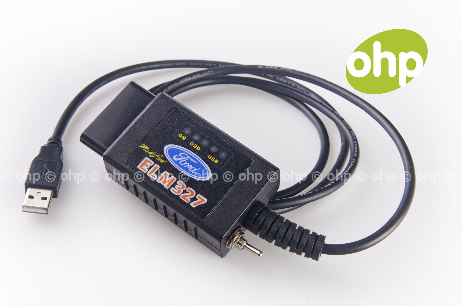

    Zur Problematik mit ELMConfig, starte ich hiermit eine Liste mit Windows/Elm-Kombinationen.
    ELM 1:
    ELM 2 (Schalter dazudenken ;-)):
    (ja=funktioniert; nein=funktioniert nicht; unbekannt= nicht getestet)
    Marc060280:
    ELM Ford : Ja
    Port : 5
    Betriebssystem : 7 Ultimate 64Bit + 8.1 Pro 64Bit
    ELM Config : ja
    Forscan : ja
    Convers Mod : ja
    Spike1985:
    ELM-Version : 1 (ja Marc, ist modifiziert!!!! Ohne geht sich das nicht!) :P
    Port : 5
    ELM Config : nein
    Forscan : ja
    Convers Mod : ja
    4 Mal editiert, zuletzt von Marc060280 (28. August 2014 um 21:48)
  • Deswegen hab ich ja geschrieben: "(Schalter dazudenken ;-))"
    Es geht um die grundsätzliche Hardware-variante.
  • umd die Version 2 gehts doch aber nicht mehr ... da sollte doch klar sein das man eine auf Ford modifizierte braucht ... wieso sollte jemand also hier Version 2 schreiben ? das mein ich doch
    und fassen wir die Dinger in deinem ersten Post zusammen so bleibts übersichtlicher wieder.
  • auch Version 2 gibt es modifiziert... da ist dann halt auch ein schalter dran. Ist aber trotzdem ein anderer Hersteller... Alter, kann Marc das evtl. mal jemand aufmalen, damit er es versteht?! /010/
