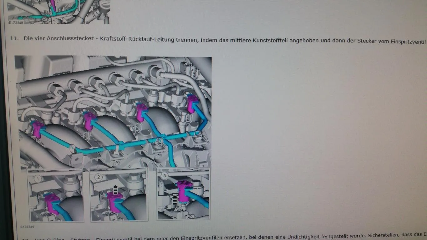

  • Hallo,
    kann mir einer sagen wie ich beim 2.2er die Rücklaufleitungen von den Injektoren abbekomme zwecks Rücklaufmengenmessung ? Verstehe das Prinzip nicht so ganz, sind die nur raufgeclipst oder muss ich da noch was entriegeln ? Hab zwar schon einige rücklaufmengen messungen gemacht bei anderen dieseln aber die hatten alle so schöne klammern die man rausnehmen konnte und dann die leitung rausziehen.
    Hoffe mir kann einer helfen.
    MFg
  • Die Leitungen werden einfach nach oben gezogen ... sind halt raufgesteckt und haben oben nur diesen PLastikclip.
    Diese blöden Klammern hat er zum Glück nicht.

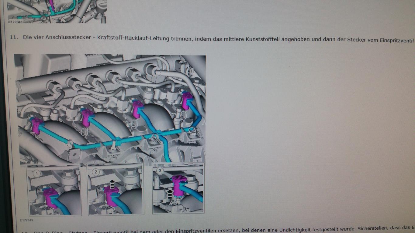

  • hab noch was gefunden das sollte helfen
