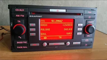

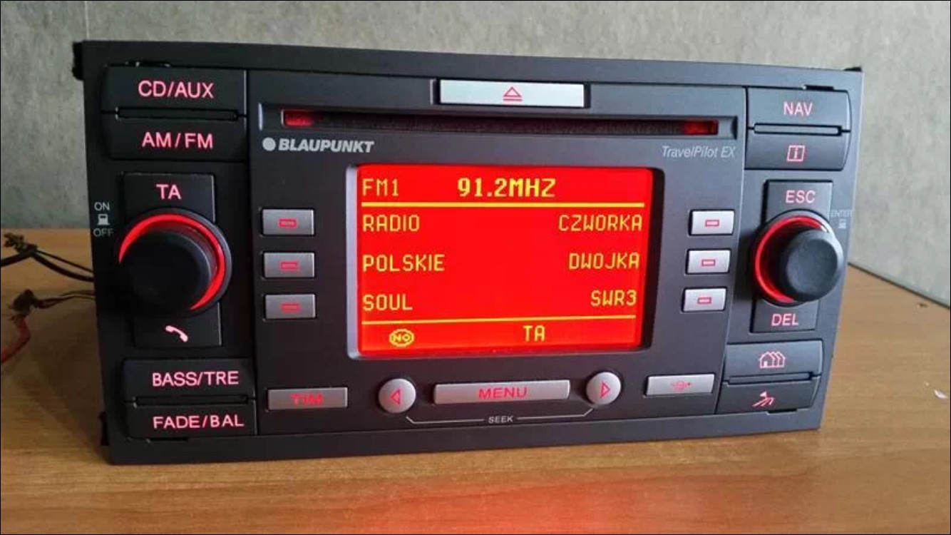

    Aber der Einbaurahmen ist doch der Ovale oder? Hab das Rechteckige Navi drin.
    Bin grad am überlegen ob ich nicht erstmal auf die Lenkrad fb verzichte :D
    Vielen Dank nochmal!
    Marco
    Edit:
    Das hier hatte ich, lediglich in silber
